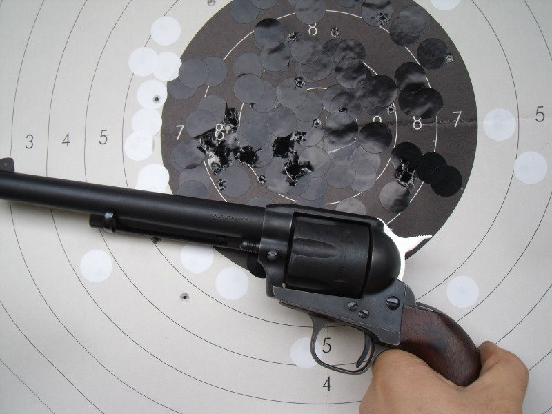

el revólver Rémington 1858 grabado de la foto, no es mate, sino que esta pulido, observen bien las fotos si son tan amables, pero pulido por alguien que sabe, sin pecar en exceso de brillos y con un acabado profesional, limpio, uniforme, pulcro y comedido en brillado, buscando más la perfección en lijado y acabado superficial que el destello facilón a espejo. El arma no se chorreo a arena fina como acabado final.
De haber chorreado, estaría mate, y con los grabados destrozados. Chorrear sobre grabados es peligroso, por la posibilidad de cargarse detalle en sobreado y matar el corte, salvo que busquemos ciertos efectos a proposito, como imitación a plata vieja, o dar tono mate a fondos, pero hay que saber lo que se hace.
se puede chorrear previo a un lijado fino y posterior pulido, para uniformizar y eliminar marcas de lija, pero mejor evitarlo en armas grabadas.
No son polvos de oxidación, sino líquidos, no acidos corrosivos, que trabajan a temperatura ambiente, y conviene poner guantes de goma, pero no queman al contacto con la piel.

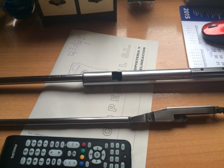

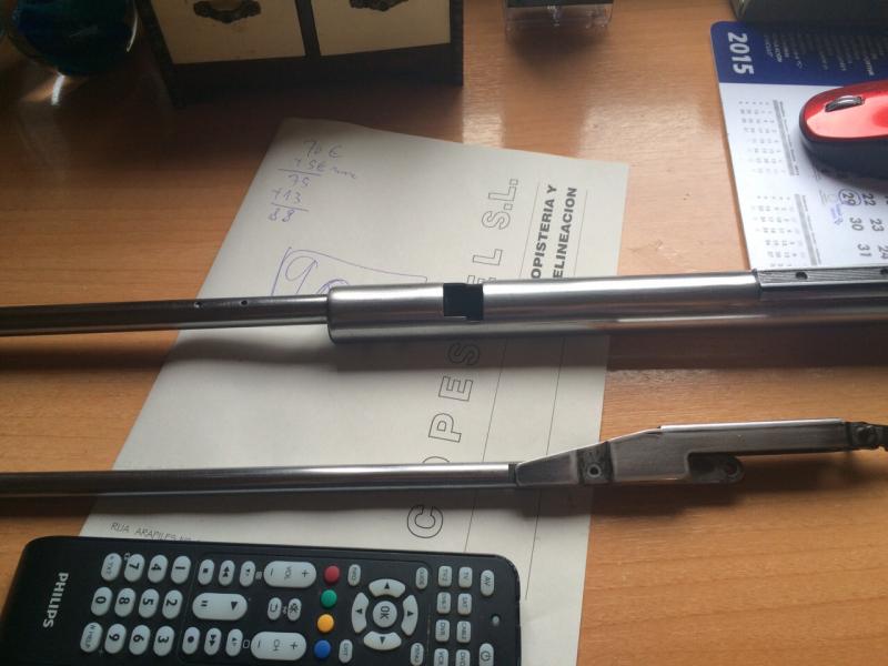

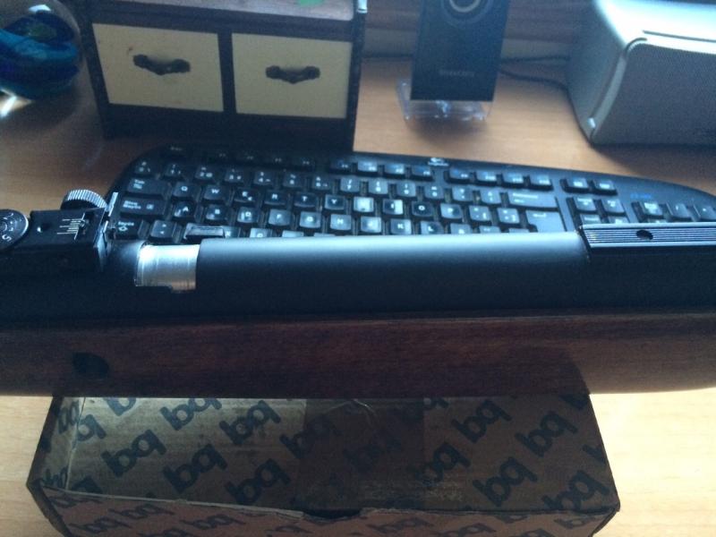

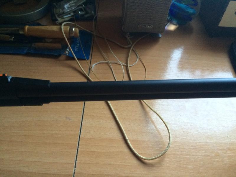

Así es como quedo pavonada mi carabina,es en acabado mate pero esta perfecto el pavonado ni un fallo y un negro profundo.Es un pavonado industrial que lo usan en piezas de maquinas etc..
Pero yo quería que brillara y le pregunte a quien me la pavono y me dijo que tenia que haberle avisado que le añadia cromo para que brillara,pero ahora es tarde y la verdad que así también me gusta.

estimado,
no entiendo muy bien lo de añadir cromo, salvo que sea cromo negro, que se da a veces. Parece ser un acabado muy protector, pero a mi juicio, visto lo visto en otras armas, a mi no me gusta.
de todas maneras, para una carabina de aire, un acabado brillante no es práctico, y creo, que en general, dar demasiado brillo en pavón es un error, siendo más práctico dar los brillos justos, y centrarse más en dejar la superficie limpia de marcas de lija y bien suave con su brillo justo.
muchos armeros quieren evitar el proceso de lijado esmerado, y pulido, por eso chorrean y pavonan diréctamente, Es entendible, un pavon lustroso y pulcro, sale caro en tiempo, que es lo mismo que decir, dinero, frente a un chorreado que en unos minutos, y sin esfuerzo, deja la superficie igualada.
curiosamente, el pavón por oxidación, nos permite algo parecido, pues deja la superficie muy igualada a partir de la 4 o 5 aplicación. Nos perdona y mucho las descuidos en lijado y pulido.

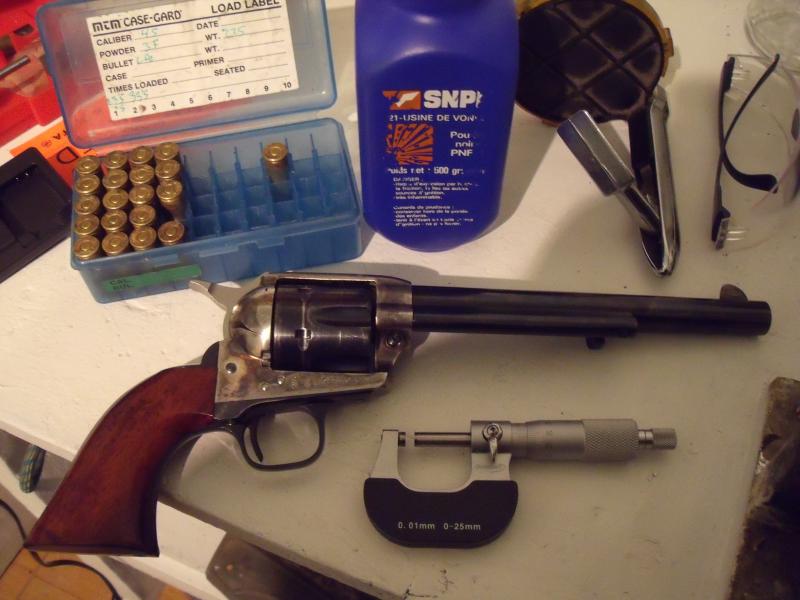

les mostraré fotos:
antes de pavonado con el aburrido acabado UBERTI:
despues de pavonado oxidación:

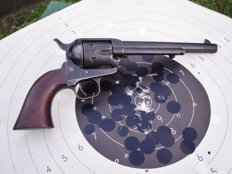

siguiente paso, envejecido, para darle aspecto de antiguedad, desgastando pavón en aristas, y zonas aledañas alvéolos, etc..
realmente parece que el arma tuviera 130 años.
con esos 20 euros del bote de oxidante, tengo para pavonar unas 10 armas.

gracias en lo que a mi respecta, pero no soy maestro en nada, sino simple experimentador de procesos algo perdidos en el tiempo, que hoy solo practican unos pocos, y que me gustaría se recuperaran por los tiradores, algunos de ellos, de grandes habilidades manuales pero que no conocen, por desgracia, estas técnicas. Tienen en común que requieren mas tiempo que medios técnicos.
añado que las fotos tienen ya años, y ahí sigue el revolver, que, apenas aceitado, no oxida, a pesar de vivir yo en zona muy húmeda ya que este acabado es muy duro y dicen, el que más protege después de cromados o parkerizados o fosfatados.

Hola.Si se refería a cromo negro bestiababosa,como bien decías antes el pavonado que le aplicó es muy protector y quedó suave al tacto y sin machas con un negro muy uniforme.En parte fue porque le entregue la carabina pulida a espejo para facilitarle el trabajo y obtener un mejor resultado.

pues si yo hubiera sido el armero, no la hubiera chorreado, y le hubiera dado el pavón tal cual despues de una buena limpieza, pues el trabajo duro se lo quitó usted al armero.
de todas maneras, lo bueno es que se trata de un arma sin destellos, algo muy práctico. A mi juicio, con culata sintética este acabado parece muy bien, o con madera con barniz mate tambien queda muy interesante.
mi rifle pense en mandarlo a pavonar al armero que conozco, pero cuando me dijo que no se complicaba la vida, que el chorreaba y pavonaba, decidí pavonarlo yo, pues un arma chorreada, a mi juicio, no queda estética con madera de nogal bien barnizada, como me gusta. Con culata sintética, sería otra cosa.
un saludo
un saludo

Es que tiene algo de coña, que le lleven al armero la carabina ya desmontada y bien pulida a mano, que lleva tiempo y esfuerzo, que hay que hacerlo con un minimo de cuidado, y solamente tendría que desengrasarla y pavonar, y va el hombre, y la chorrea.............
La mayoría de las carabinas clásicas, vienen con acabado en brillo, sobre todo las inglesas, pero bueno, no ha quedado mal, y ahora la moda es el negro mate en todo tipo de armas, y las maderas barnizadas, cada vez se están viendo menos.
Esteticamente, casi que me gustan las dos, las culatas barnizadas y al aceite, aunque creo que la madera esta mucho mejor protegida si esta barnizada, pues no es tan sensible a grasas y aceites, inclemencias del tiempo, etc, pues el barniz es a poro cerrado, y no entra con tanta facilidad.

bestiababosa escribió:De haber chorreado, estaría mate, y con los grabados destrozados. Chorrear sobre grabados es peligroso, por la posibilidad de cargarse detalle en sobreado y matar el corte, salvo que busquemos ciertos efectos a proposito, como imitación a plata vieja, o dar tono mate a fondos, pero hay que saber lo que se hace.
un saludo
Hay chorros y chorros compañero¡¡¡ ni todos dejan las piezas mate ni todos destrozan las aristas.
23 y bajando,-1 +1 +1 -1 +1
- bestiababosa
- Usuario Dado de Baja
- Mensajes: 377
- Registrado: 31 Ene 2015 18:03
Re: Como hacer un PAVONADO
Cansino escribió:bestiababosa escribió:De haber chorreado, estaría mate, y con los grabados destrozados. Chorrear sobre grabados es peligroso, por la posibilidad de cargarse detalle en sobreado y matar el corte, salvo que busquemos ciertos efectos a proposito, como imitación a plata vieja, o dar tono mate a fondos, pero hay que saber lo que se hace.
un saludo
a lo que me refiero es que destroza EL CORTE del grabado a buril, matando su nitidez, y fusionándolo al fondo, y diluyendo las aguas del zigzag del buril, así como el brillo de tal corte, y me refiero a eso, a armas grabadas.
pd: que yo sepa, todos los chorreados a arena fina, dejan acabado mate.
