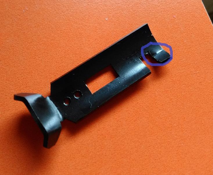

Hola buenas, quería pediros si alguno de vosotros sabe donde conseguir repuestos de la marca Cometa, dado que yo no he conseguido encontrar nada todavía. El otro día fui a sacar mi carabina, y al amartillarla vi que no se quedaba cargada, después de pensar un rato decidí desmontarla para ver que es lo que pasaba. Pues vi que la pieza que hace de seguro tenia una mella del propio mecanismo que por algún casual ha funcionado mal, me da rabia que la carabina se quede inutilizada por una simple piececita, que es la única que falla, por que lo demás esta bien. ¿Alguien sabe donde puedo conseguir repuestos de ese tipo determinado de piezas? ¿o voy a tener que comprar el kit del gatillo completo?

Hola, creo que ese defecto lo subsanas con un poco de lima y si a perdido algo de curvatura tabien lo podrías solucionar apoyando en un tubo de hierro y con cuidado golpear con martillo hasta que coja la forma debida.

Centollo9 escribió:Hola, creo que ese defecto lo subsanas con un poco de lima y si a perdido algo de curvatura tabien lo podrías solucionar apoyando en un tubo de hierro y con cuidado golpear con martillo hasta que coja la forma debida.
En este foro hay compañeros muy habiles y con amplios conocimientos que si leen tu demanda aportarán soluciones varias.
Si, si eso fue lo que hice, pero la pieza en si no ayuda mucho tampoco, prefiero comprar otra nueva por precaución y ya esta jajajaa

Perdón, no quiero contaminar el tema, mi cometa fusión tiene un problema parecido pero al contrario, después de cambiarle el muelle, carga y dispara pero el seguro no funciona, puede ser fallo de la misma pieza?
Re: Reparación del seguro en Cometa Fusion
seguramente no as colocado bien la pletina del seguro hay una especie de teton que tiene que encajar en una pequeña ranura de la pletina del seguro
en el enlace que te pongo lee lo que pone debajo la foto 19 y fijate en la foto 20 y veras mas facilmente lo que te digo

jaferdo escribió:seguramente no as colocado bien la pletina del seguro hay una especie de teton que tiene que encajar en una pequeña ranura de la pletina del seguro

Gracias Jaferdo, a esa pieza era a la que me refería, al desmontar la carabina me cayó al suelo y al ponerla me pareció que quedaba bien. De momento queda así, cuando toque otro cambio se sello o muelle me aseguro, es que el muelle "original" me ha dejado sin ganas de volver a verlo en un tiempo, hay que ser heeman para meter el pasador
