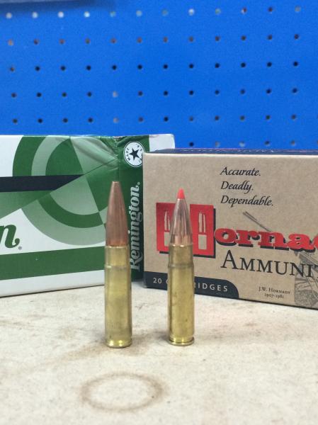

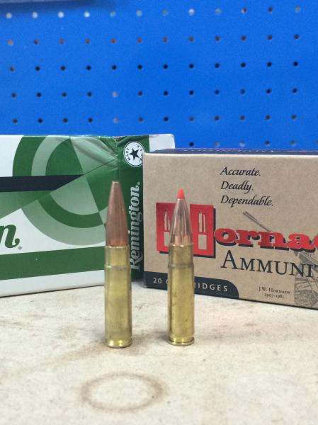

Re: nuestros ar 15
Remington de 220grs vs Hornady de 110 grs
A ver que tal las Hornady

Re: nuestros ar 15
Pues yo te cuento mi experiencia. Las remington en mi Sw no mecanizan y las hornady en cambio van de cine y agrupan muy bien.
Re: nuestros ar 15
Las Remington de 220grs o las de 115 grs? Sólo he probado las de 220 grs y van bien, bueno, da la sensación de que estás tirando con un .22, pero el rifle mecaniza y agrupa bien.
A ver si pruebo las Hornady este fin de semana.
