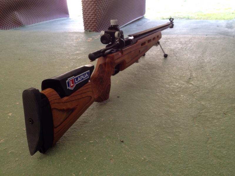

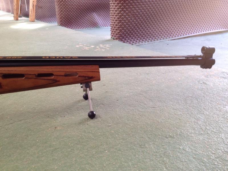

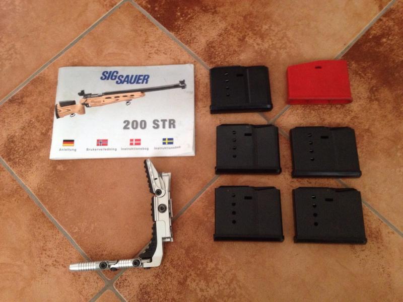

Por si le interesa a alguien tengo un sauer 200 str con dos cañones, uno .308 con 1500 disparos y otro de 6,5x55 con 250.
Combinando cantoneras (una con rabera y otra sin) y kits de gatillo (tipo cassete uno de 1500 gramos y otro fijo de 500) así como los cargadores (tengo 5 de 5 cartuchos y uno monotiro) se puede usar en :
Fusil grueso calibre
Fusil 3x20
Fusil velocidad militar
Se ha utilizado en un campeonato de España sin problema alguno e incluyó vainas y puntas así como todos los accesorios originales, túnel y diopter hammerli, maletín cinta antireberveracion ...
Su precio 4.000 €
Más información o fotos en javierimarga@hotmail.com
Arjuna
Mensajes: 2184
Registrado: 04 Ene 2010 19:19
Re: fusil tendido 300m

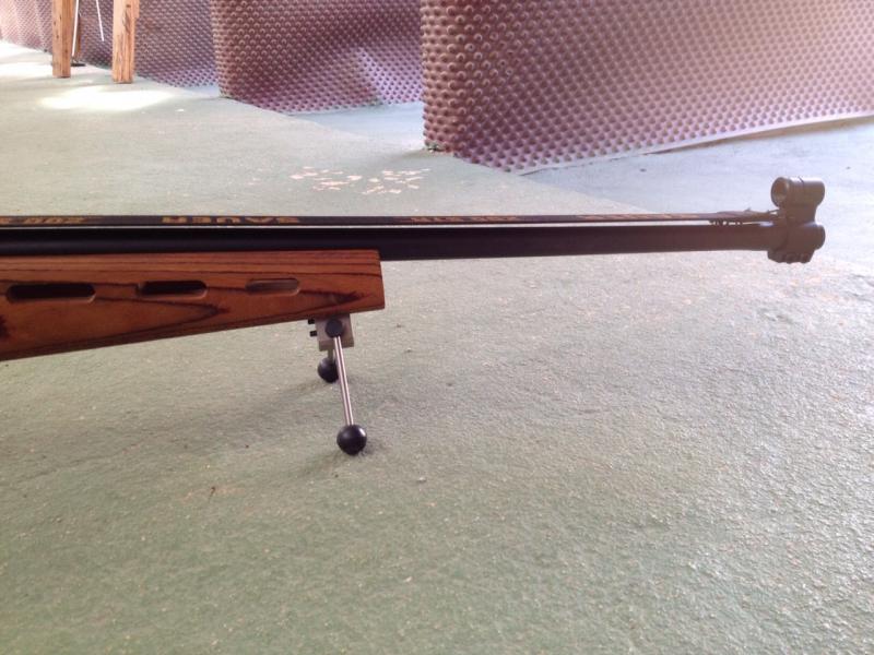

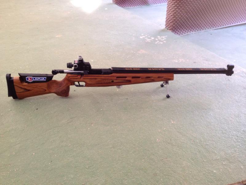

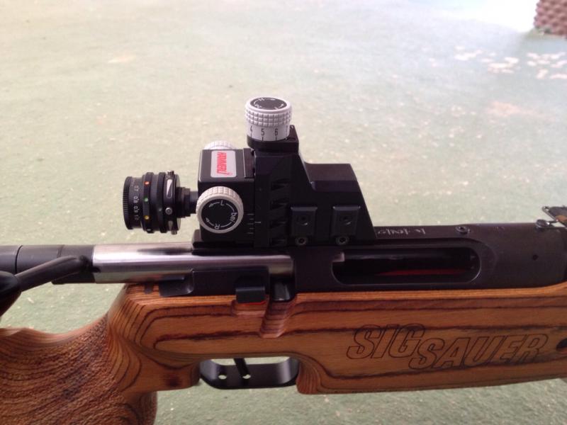

Mensajepor Arjuna » 04 May 2015 22:35
Pongo algunas fotos del fusil
estaba pensando en iniciarme en fusil tendido a 300m, pero por más que busque en internet no consigo averiguar 50
estaba pensando en iniciarme en fusil tendido a 300m, pero por más que busque en internet no consigo averiguar 51
estaba pensando en iniciarme en fusil tendido a 300m, pero por más que busque en internet no consigo averiguar 52

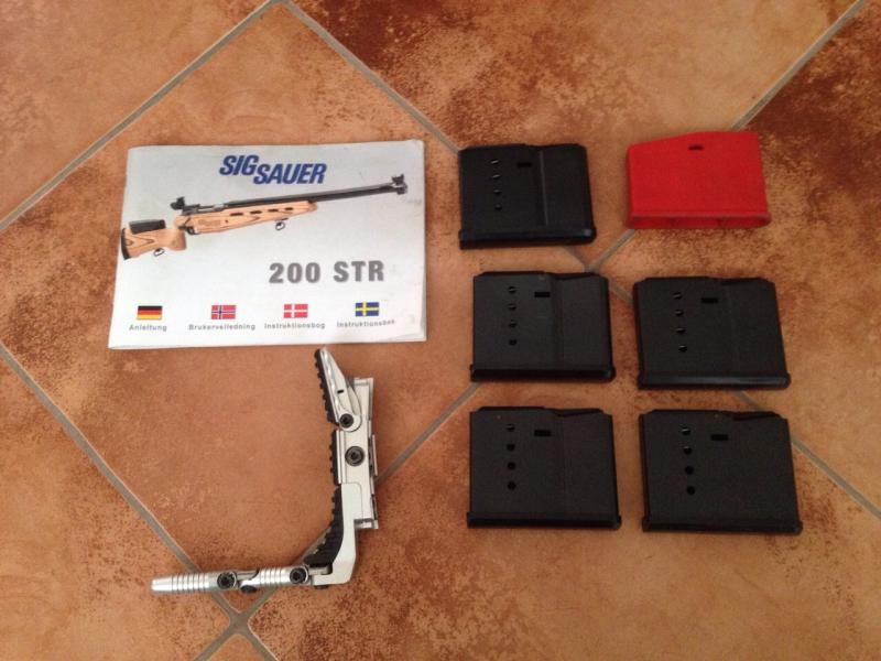

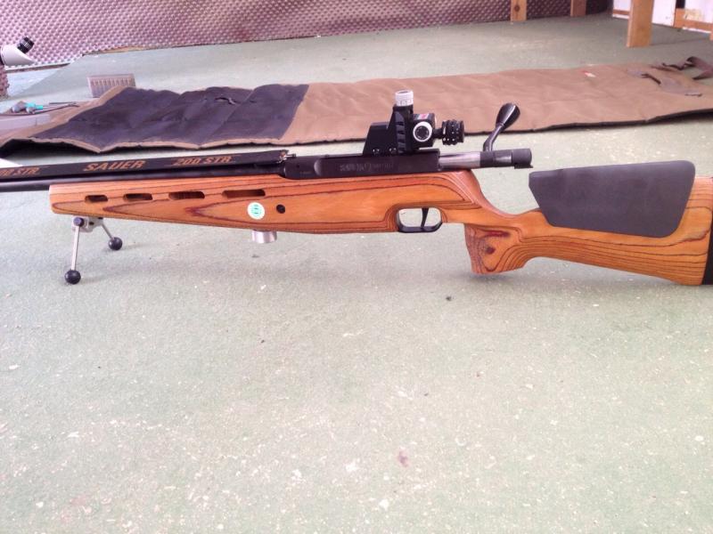

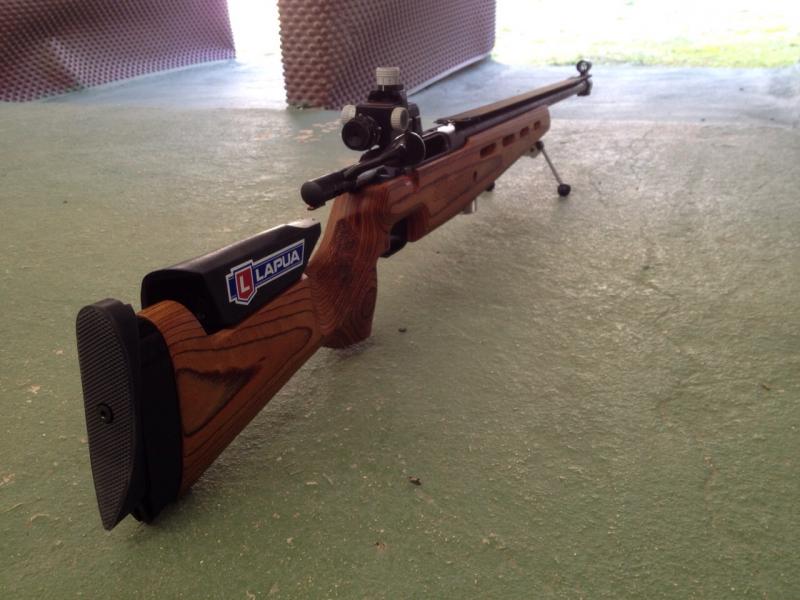

Mensajepor Arjuna » 04 May 2015 22:36
Mas fotos
estaba pensando en iniciarme en fusil tendido a 300m, pero por más que busque en internet no consigo averiguar 60
estaba pensando en iniciarme en fusil tendido a 300m, pero por más que busque en internet no consigo averiguar 61
estaba pensando en iniciarme en fusil tendido a 300m, pero por más que busque en internet no consigo averiguar 62
