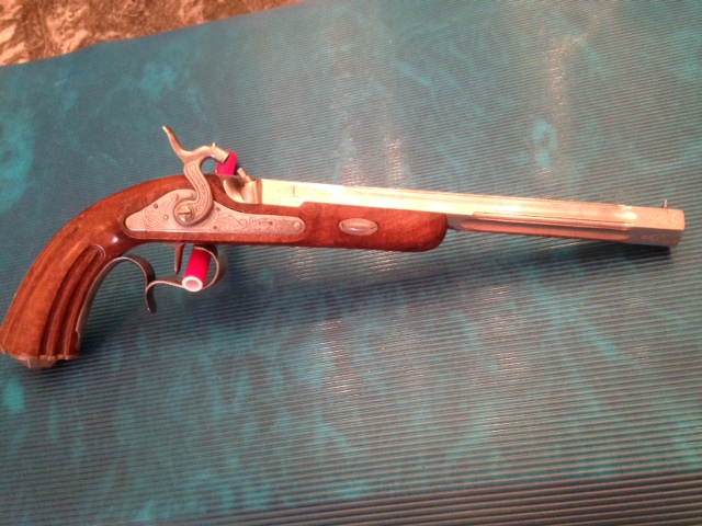

Hola compañe@s.Hace poco adquiri esta pistola y no encuentro mucho por la red.Agradeceria toda información asi como sus instrucciones para montaje y desmontaje.

Hola Carpenter, siendo Dikar,es como la Europa y familia de Ardesa. Un pasador para el cañón y un par de tornillos para la llave. Dentro de la llave, sobre la nuez de disparo hay un tornillito (pequeño) con el se regula la salida del disparador. El grupo del disparador se retira con otro par de tornillos, pero no es necesario, salvo para la limpieza anual, con una gota de aceite de máquina de coser va de maravilla.

Gracias madbullet,pero el cañón ademas del pasador lleva algun tornillo más.He intentado desmontarla pero no he podido separar el cañón de la madera.El conjunto de disparo si que ha salido sin ningun problema.
La otra que tengo(Mendi Loyalist)si que quitando el pasador se queda libre el cañón.

Prueba a quitarle el tornillo delantero que sujeta el guardamonte, justo debajo del cañón. En algunos modelos de pistolas de avancárga, este tornillo, ademas de sujetar el guardamonte a la caña, también sirve para sujetar el cañón a esta.
Por otra parte, desconozco si este modelo de pistola, lleva el cañón independiente de la rabera, o está unido a esta como una sola pieza. Si esto es así, ademas, tendrás que aflojar el tornillo de la rabera.

También puede ser que los tornillos de la llave estén muy apretados y presionen al cañón, aflójalos un poco y a ver si hay suerte.

Es igual que la Europa de ARDESA o la imperio de ARSA, hay que quitar el pasador (que no sale del todo) el tornillo que esta justo delante del guardamontes y el tornillo trasero de la rabera. El martillo debe estar en la posición de seguro.

A ver si soy capaz de explicarme:
Desmontas el guardamontes quitando el tonillo que se ve donde apoyas los dedos al empuñar, tendrás que apretar un poco el guardamontes con la mano para que se desencaje de la madera (si lo intentas con un destornillador o algo así, arañarás la madera) y girando toda la pieza un par de vueltas, eso deja a la vista los tornillos que sujetan el gatillo. Los quitas, sacas el gatillo y eso deja a la vista un tornillo que sujeta el cañón a la madera. Si lo sueltas y previamente has soltado el pasador y el tornillo que está por detrás del que regula el alza, ya tienes el cañón.
Para desmontar la llave, pon el martillo en posición de seguro y suelta los dos tornillos.
No tengo la dikar, pero tengo una europa ardesa viejita y me da que es idéntica (como al imperio de arsa).

No hay que desmontar el guardamontes

Y listo.
PD. como dije el martillo en posición intermedia o de seguro

Gracias compañer@s,y como dice el refran,una imagen vale más que mil palabras.
Re: Pistola Dikar.
Siempre se aprende algo nuevo. En mi Ardesa si no quitas el guardamontes no puedes quitar el tornillo que sujeta le cañón por debajo. Mucho mejor así. Yo, para limpiar el cañón en condiciones tengo que desmontarla entera
