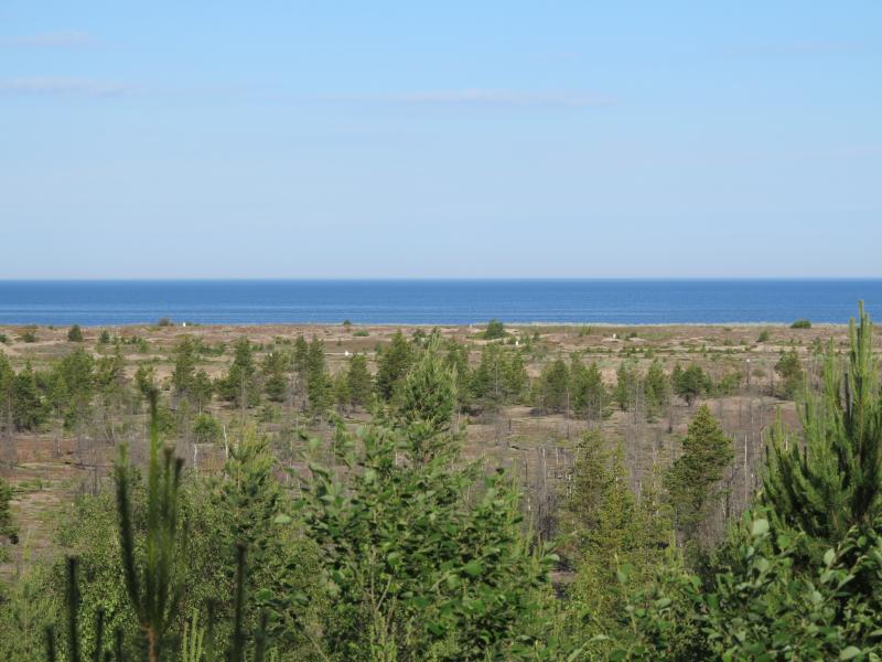

ESTA ES UNA FOTO DE UNA DE LAS ZONAS DE TIRO,ESTA SACADA CON UNA LENTE,EN EL FONDO SE VEN LAS SILUETAS REACTIVAS A LAS QUE SE DISPARA COLOCADAS A DIFERENTES DISTANCIAS,SI ME VAS A PREGUNTAR SI ES EN ESPAÑA,POR DESGRACIA NO LO ES.

ESTE ES UNO DE LOS PASILLOS DE TIRO

joer impresiona el campo de tiro....y hacia la playa...increible
