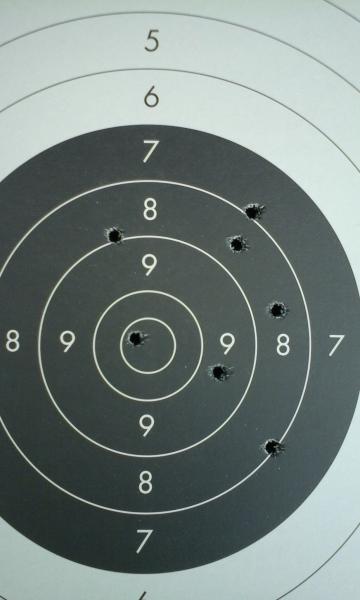

Buenas pues estoy intentando poner a tiro este rifle y no estoy nada contento con el.
He tirado una caja de Hornady SSP 180 grs y no hay forma de agrupar los tiros.
Lo he probado a 100 metros y con torreta y saquete trasero, además del gatillo que va durísimo no soy capaz de agrupar los tiros.
A ver si puedo colgar unas fotos.
Estoy muy descontento con el arma o la munición... aun no he determinado quien tiene la culpa. Voy a probar otro tipo de punta y marca de munición por descartar pero la primera impresión me ha decepcionado.
A ver que me contáis de vuestras experiencias con este arma.

Pues como dice la cancion la culpa fue del chachacha..............gatillo duro, matasuegras para un magnum veloz, que cada cañon tiene sus gustos por una determinada punta y peso, el indio .............. Saludos

Asegúrate de que no das gatillazos, para "defenderte" de la sacudida. A partir de ahí ves excluyendo factores: revisar las miras, su posición e instalación; munición...
Suerte
Edito: creo que el tema puede ir más por los gatillazos y lo duro del disparador, así como por el tema de las miras, más que por la munición, la verdad. Porque esa dispersión me cuesta creer que se deba a la munición.

Te han comentado con acierto la lista de cosas que pueden causar ese resultado.
Creo que se han dejado una cuestión al menos: no dispares seguido, los cañones cuanto más se calientan más dispersan. Grupo de tres disparos y deja enfriar; así sucesivamente.
Ah! No te complique con las balas. No son necesariamente las más caras y sofisticadas las que mejor concentran sino aquellas del peso y diseño correcto para el paso de estría del cañón

JV, esos tiros los he realizado en serie de tres disparos.... y lo que menos me gusta esque ninguno iba cerca del otro....
Sin embargo con mi Cz del 30-06 mirar: tres series de 4, 3 y 4disparos, apunte al 7 a las 12 con punta Berger de 168grs, al centro con punta Berger de 168grs y al 7 a las 6 con punta HORNADY de 165 grs, los disparos dejando enfriar el cañón entre series y con 3 aumentos en el visor.
Pero los talegazos del 300 no me sientan nada bien.....

Si las monturas y el visor estan bien, si tiras en frio y si reconoces que el gatillo va duro y que los talegazos del 300 no te sientan bien... Quizá estás cerrando los ojos al disparar o sencillamente disparando con miedo.
Yo tengo un 300 y hasta que no cambié el visor por uno que no me pegara en la ceja y tiré sin miedo, mis agrupaciones se parecían a las tuyas
Pudiera ser tu caso

Es por eso por lo que te dije en el primer post (creo) que deberías comprobar antes que otras cosas que no dieses gatillazos "defensivos". Si no te sientan bien, lo más seguro es que ahí resida el quid de la cuestión. Ese cartucho en un rifle de 51 cm seguro que rebufa como un condenado. Y una de dos, o superas eso o ya puedes pensar en otra cosa.
Si no es eso... las bases, las anillas, su instalación... la munición, con esa agrupación, no creo que sea. Porque me resisto a pensar que salvo para disparos de precisión, en cartuchería metálica comercial, haya una abrumadora diferencia entre las distintas marcas. Haberla la hay, pues determinados pesos y cargas pueden ir mejor que otros en algunos pasos de estrías y longitudes, pero hasta el punto de dispersar tanto...
