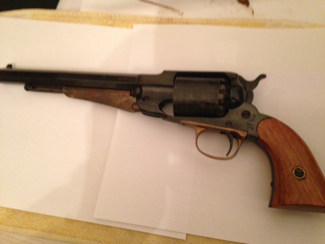

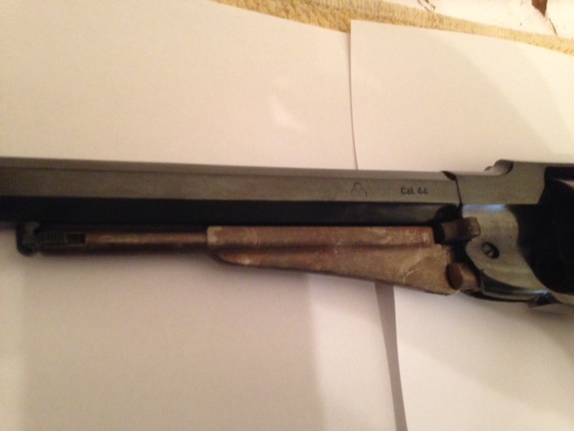

Mensajepor Carpenter » 11 Abr 2015 19:39
Aqui estan las fotos.
Hola,ayer me puse a limpiar el SB ya que desde la ultima vez(hara un par de meses)no lo habia limpiado.Despues 110
Hola,ayer me puse a limpiar el SB ya que desde la ultima vez(hara un par de meses)no lo habia limpiado.Despues 111
Hola,ayer me puse a limpiar el SB ya que desde la ultima vez(hara un par de meses)no lo habia limpiado.Despues 112

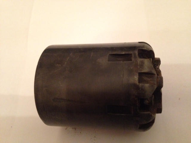

Mensajepor Carpenter » 11 Abr 2015 19:44
El tambor es el que menos perjudicado ha salido,pero por donde más le ha afectado es por la parte de las chimeneas. :mrgreen: :mrgreen: :mrgreen:
Hola,ayer me puse a limpiar el SB ya que desde la ultima vez(hara un par de meses)no lo habia limpiado.Despues 120
Hola,ayer me puse a limpiar el SB ya que desde la ultima vez(hara un par de meses)no lo habia limpiado.Despues 121
