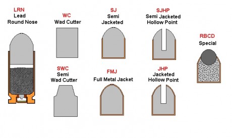

David, LRN es Lead Round Nose ( punta de plomo ojival/redondeada).
Echa un vsitazo a este PDF en donde aparecen los tipos de puntas.
http://www.municion.org/TiposProyectil.pdf

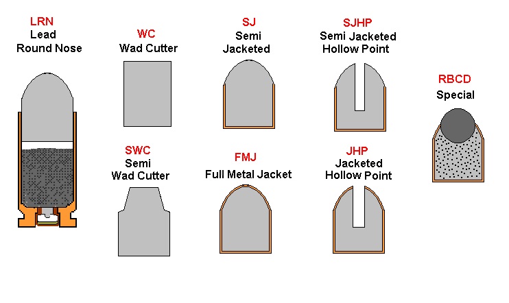

Buenos días:
Adjunto la leyenda de las tablas de maxam para italia, en italiano. En la designación de los proyectiles mezcla el italiano con el inglés. La primera letra puede ser L, C o J. Las dos siguientes indican la forma del proyectil, en inglés.
L, palla en lega; punta de plomo aleacción. C, palla ramata; punta de plomo cobreada. J, palla blindata; punta blindada.
El documento se llama Tavole balistiche polveri maxam.

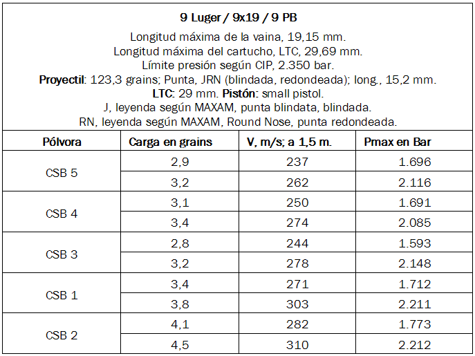

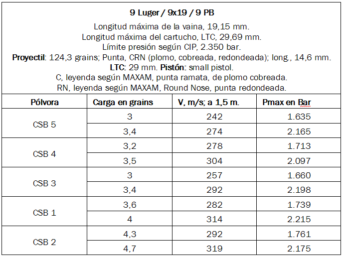

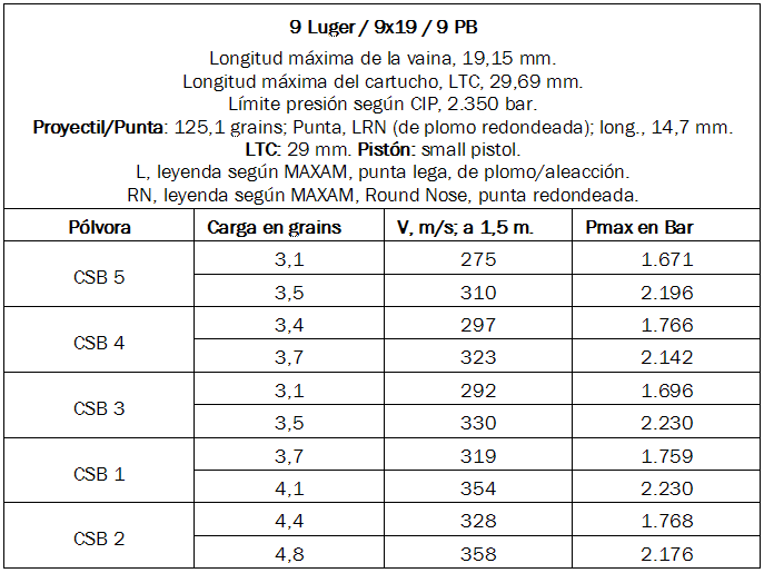

Adjunto tablas del 9 Pb, hechas a partir del documento que comente antes. La traducción es libre, mía.
Miguel
Miguel

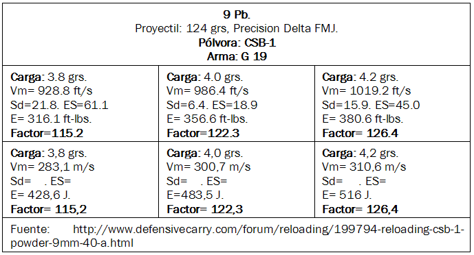

Re: maxam csb 1m

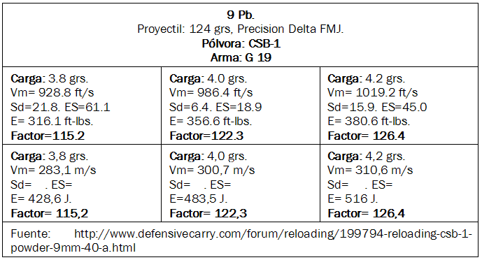

En los foros norteamericanos existe bastante información sobre las pólvoras de MAXAM. Adjunto una tabla hecha a partir de la información obtenida en uno de estos foros.

Re: maxam csb 1m
Miguel59 escribió:En los foros norteamericanos existe bastante información sobre las pólvoras de MAXAM. Adjunto una tabla hecha a partir de la información obtenida en uno de estos foros.
Muchas gracias por el aporte.
Te lo has currao.
