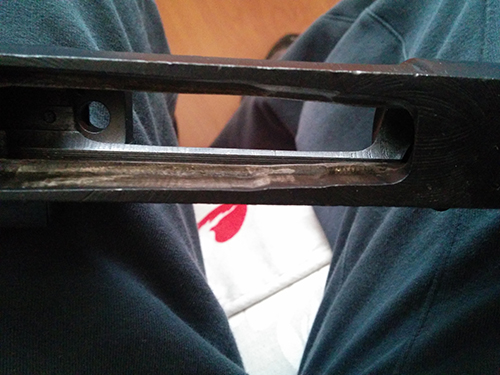

Hola, gracias por vuestros comentarios,
Aclararos que el rifle me lo vendieron como nuevo, (no voy a dar nombre de la armería), yo quería un santa barbara por las buenas opiniones de estos rifles, el vendedor me dijo que se lo había montado un armero del norte, no recuerdo muy bien. le vi, me gusto (la verdad que me encanta) y siendo vendido por una armería, me fui con el totalmente confiado, en fin......
No es la única pega, no se si a vosotros también os pasa pero me araña las vainas, y ahora que lo he desmontado se porque, (adjunto foto).
Y ahora os pregunto, ¿Cambiando el disparador seria suficiente? Yo por lo que veo creo que si,

Comprendido.
Sí, con un disparador de seguro al gatillo se ahorra dinero, sobre todo si se decide a cambiarlo. Yo es que no lo repararía
No se lo llevaría al mismo tipo porque si ha hecho eso no ofrece garantías de resolverlo; pero sí hay que exigirle una satisfacción porque eso en nada ofrece las condiciones de un rifle nuevo
