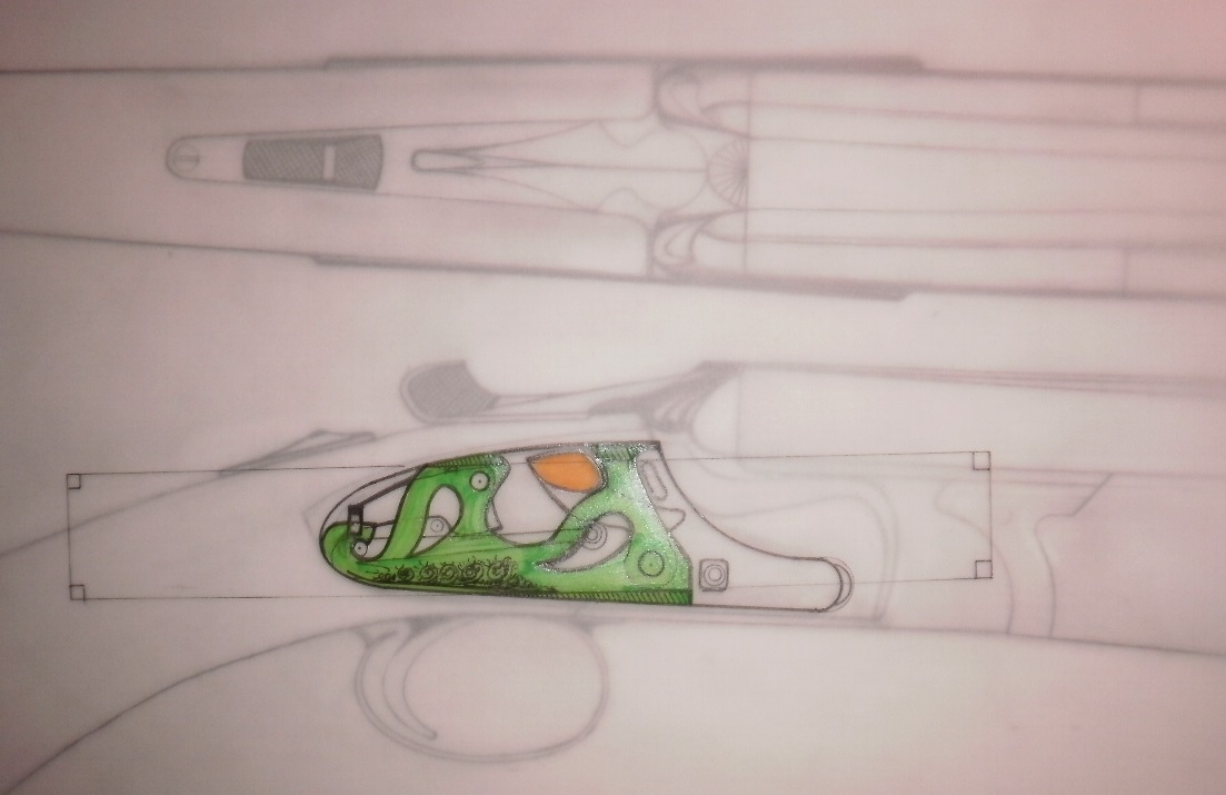

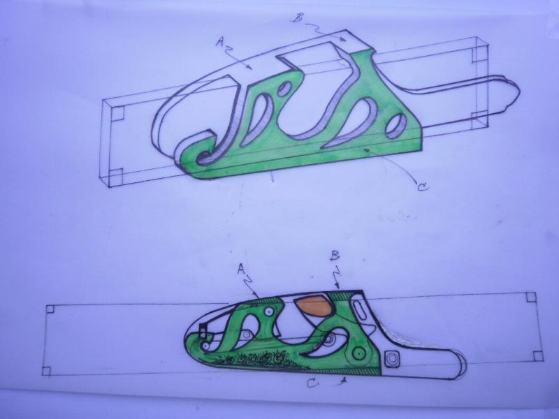

Estaba pensando que quiza sería divertido daros pequeños guiños del diseño final con pletinas enteras. En esta foto se puede ver la pletina del cañon superior. Os quiero hacer una pregunta para que tengáis que pensar un poco.
¿Que significa el cuadradillo que se ve?

Sin entender, puedo deducir que sería uno de los topes de los pilares transversales que fortalecen la báscula. :?:

Jabaliviejo, jabali-sabio, muy bien hombre. re. El cuadradillo representa los limites tes del corte por hilo (electro-erosion) que define los topes (a,b y c) del garabato (verde). Asi pletina y garabato quedan unidos en una pieza.

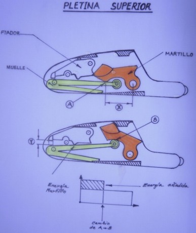

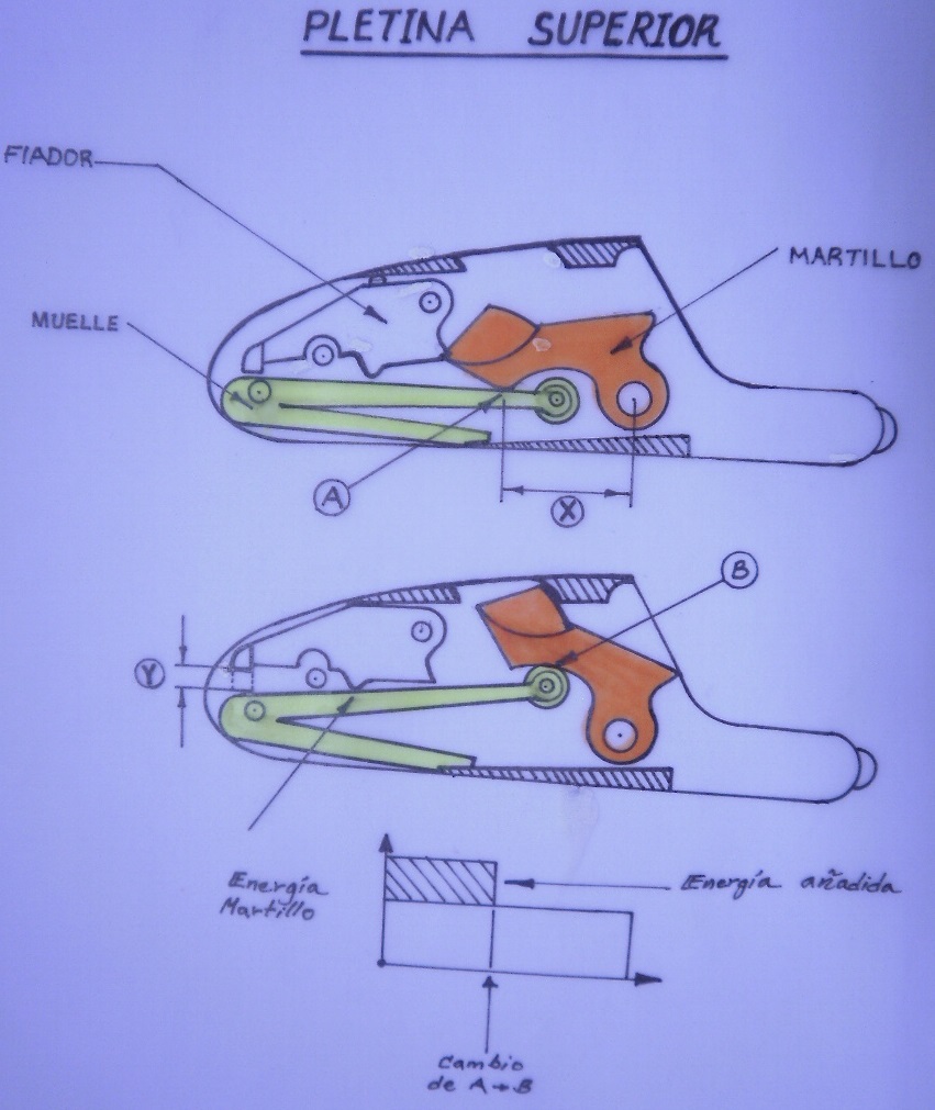

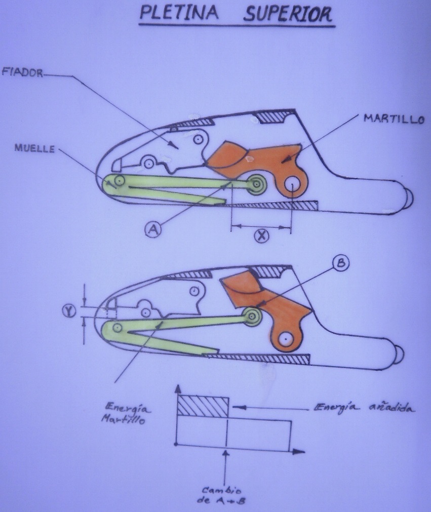

Jabaliviejo, aquí tienes una pequeña descripción de el funcionamiento de la pletina superior de la versión final como habías pedido.
Como se puede apreciar, las ¨tripas¨ de la pletina se compone de 3 componentes; martillo, fiador y muelle. El objetivo es diseñarlo de tal forma que aporte la máxima robustez y consecuentemente, fiabilidad.
En la pletina superior vemos que esta armado. En vez de tirantes utilizaré un pequeño rodillo para impulsar el martillo. El contacto del muelle-martillo en punto (A) es novedoso porque esta apoyado en un punto (X) más lejos del eje del martillo. Esto supone una mayor fuerza al comienzo de la carrera del martillo, que como se encuentra parado requiere una mayor fuerza para acelerar el martillo aún más de lo que podría hacer el rodillo por sí solo. Esto resulta en un aumento de la velocidad final (antes de pegar la aguja), lo que asegura una respuesta rapidísima. Este diseño hace que el muelle actúe con una ¨transmisión¨ de 2 velocidades. La primera ofrece altas fuerzas para acelerar el martillo desde parado y la segunda marcha (rodillo) maximiza la velocidad.
En la pletina inferior vemos la pletina ya disparada. El contacto del muelle al martillo ha cambiado al rodillo y la expansión del muelle llega a tocar el fiador y mandarle a su posición superior (Y), este desplazamiento es importante porque quita el fiador ¨de en medio¨ para que el balancín pueda posicionarse en el siguiente punto para ¨agarrar¨ el segundo fiador y, consecuentemente, el segundo disparo.
Un detalle muy importante es que no hay fiador de seguridad porque no hace falta con este diseño. Si echamos un vistazo a la pletina armada (superior) vemos que al accionar el seguro una barra bloquearía el fiador en esta posición de tal forma que ni siquiera con un golpe brusco se puede disparar. La batería quedaría bloqueada y segura.
Así tiene que ser, muy sencillito y robusto.

OK. Visto. El salto del martillo es más rápido, sí. Con el muelle real sobre la cabeza y el cuello en vez de en la base.
Quedamos en que el martillo que golpea abajo lleva el eje arriba, no? Con el arma terminadas, la coge ve que no lo sepa, mira los pines de las pletinas y le da un cortocircuito :mrgreen:

Curiosidad de torpe... ¿Cómo solucionas la acción del fiador sobre el percutor del lado contrario?

Jabaliviejo, efectivamente, el martillo de la pletina inferior gira desde arriba también utilizando 3 piezas principales (martillo, muelle, fiador). Ese diseño no lo quiero soltar porque lo tendré que patentar. La pletina que vemos aquí es muy sencillita y, a mi ver, no es patentable por lo que no me molesto presentar al mundo. Me encantaría enseñaros el nuevo sistema de armado/expulsión que a salido muy robusto y fiable pero eso también tendrá que esperar.
