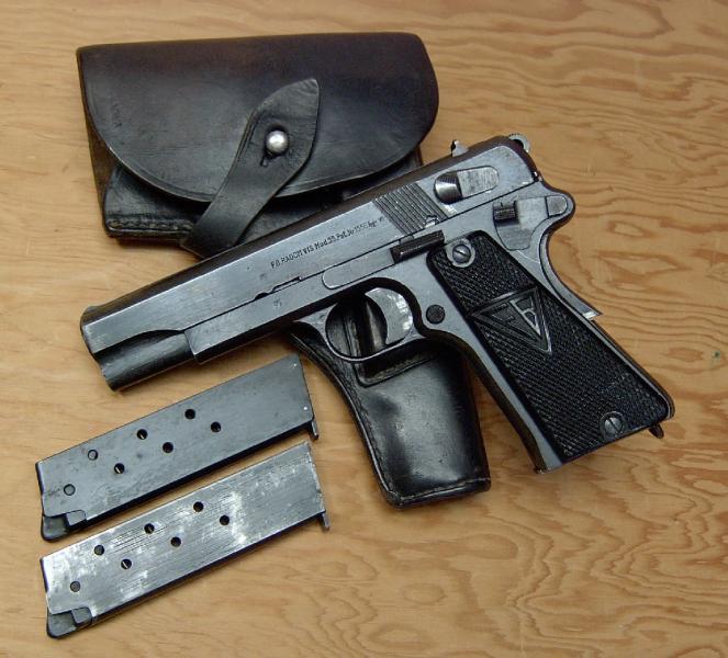

Radom Vis (en polaco wz pistolet 35 Vis, en alemán 9 mm Pistole 35 (p), a menudo referida como Radom en fuentes inglesas) Se trata de una pistola semiautomática de calibre 9 mm, de acción simple En general basada en las armas de fuego diseñadas por John Browning . Se inició la producción en la Fabryka Broni (Fábrica de Armas) en Radom en 1935, y fue adoptada como el arma estándar del Ejército polaco al año siguiente. Está considerada por muchos como una de las mejores armas cortas jamás producidas, muy apreciada entre los coleccionistas.
El diseño se basa generalmente en las armas diseñadas por John Browning, adaptado por Piotr Wilniewczyc y Jan Skrzypiński en 1930 en el Fabryka Broni (Fábrica de Armas) en Radom bajo la dirección de Kazimierz Ołdakowski.
La historia de esta pistola está íntimamente unida a la de uno de sus diseñadores, Piotr Wilriewczyg, quien empezó su carrera en 1928 en la fábrica Nacional de Armamentos de Varsovia, cuyas iniciales en polaco son PWN.
Un día, en el invierno de 1929, Andrezej Dowkontt, director técnico de dicha fábrica, le enseño a Wilriewczyg una carta en donde se leía que el gobierno planeaba encargar la construcción de la pistola checa vz.24 a la fábrica Ceská Zbrojovka de Praga por un valor de 250.000 dólares. Parece ser que a Wilriewczyg le disgustó la noticia pues consideraba que las pistolas checas eran poco potentes y frágiles para uso militar, así que le propuso a Dowkontt desarrollar en su fábrica una nueva pistola sin así tener que pagar patentes extranjeras.
Había estudiado todas las disponibles en el mercado internacional y creía firmemente que podía desarrollar sobre el papel una pistola totalmente polaca en un plazo de entre seis y ocho semanas. Dowkontt, conocedor de la inteligencia de Wilriewczyg, le concedió dos meses para completar las labores de diseño y otros dos para fabricar un prototipo que convenciera al Departamento de Armamento.
Wilriewczyg sin dudarlo le contestó con firmeza: “Para pasado mañana habré terminado el diseño en plano de la pistola con sus especificaciones. No se preocupe, me encargaré que sea potente, efectiva y económica, y permítame también enviar una carta al Departamento de Armamento comunicándoles que llevamos largo tiempo trabajando en una, que nosotros asumimos el coste del diseño y rogándoles que retrasen la firma del contrato de compra de las pistolas checas hasta que la tengamos lista, para así poder comparar las dos”. Dowkontt pensó que no había nada que perder, así que decidió intentarlo. Dio a Wilriewczyg dos días para, juntos, preparar el diseño y las especificaciones, la llamaron Pistolet wojskowy wzor PWU 1928 y al tercer día mandaron todo su trabajo a los técnicos armamentísticos.
A diferencia de la M1911, el cañón no es de acción de leva mediante una cadeneta, sino por una rampa, que hace contacto con una parte del cañón y lo fuerza hacia abajo a medida que se mueve hacia atrás con la corredera por la fuerza de retroceso, de manera similar como en la Browning Hi-Power y la española Rubí 45 ACP. Se diferencia de M1911A1 también en otros detalles. Su rasgo característico es una forma de agarre triangular, más ancho en la parte inferior, que ofrece una buena ergonomía y un agarre firme. En la cacha lateral derecha, la pistola tiene inscripciones VIS en un triángulo, en el lado izquierdo-FB (por Fabryka Broni - "Fábrica de Armas").
El arma se diseñó a finales de 1930, y al principio de 1931 las primeras pistolas estaban listas para la prueba. Inicialmente fue nombrada SIO (un acrónimo de los nombres de los diseñadores polacos), más tarde el nombre fue cambiado a Vis, que significa "fuerza" en latín
Las pruebas demostraron que el arma era muy precisa y estable (debido a su tamaño y masa, la mayoría de las tensiones son absorbidas y no son transmitidas a las manos del tirador), mientras que al mismo tiempo sigue siendo muy fiable, funcionando sin problemas después de más de 6.000 disparo con los que fue probada. De hecho, primero disparó 6.000 cartuchos con una única interrupción que se comprobó que había sido debida a un cartucho defectuoso, luego se le ordenó a un suboficial que la sumergiera durante toda una noche en agua para después ser introducida en una caja llena de arena y cemento licuado. Una vez realizadas todas estas operaciones, los comisarios exigieron sacarla y tras una somera limpieza, ordenaron de nuevo que la pistola disparara otros 6.000 cartuchos. Así se hizo y el arma no sufrió ni una sola interrupción.
La Vis está considerada como una de las mejores pistolas militares de la época.
La producción comenzó en la fábrica de armas del estado Fabryka Broni en Radom a finales de 1935, y al año siguiente se presentó como el arma estándar para oficiales de infantería y caballería polacas. Sucesivamente, otras unidades debían ser equipadas con este arma, y en 1932 todas las demás armas de fuego fueron programadas para ser retiradas del servicio. A mediados de 1938, se presentó a las fuerzas blindadas y de aire. Antes de la invasión de Polonia , aproximadamente 49400 (de las 90000 ordenadas) fueron entregados al ejército.
Además de la 9 mm, también hubo una pequeña serie experimental de .45 ACP , con cargador de 7 disparos, pero no se produjo en serie. Existió también una versión calibre 22 LR así como un culatín de madera para la pistola.
Después de la derrota de Polonia en 1939, los alemanes tomaron la fábrica Radom y la producción de la Vis continuaron bajo el nuevo nombre de 9 mm Pistole 645 (p), que fue por alguna razón a menudo traducido como P 35 (p) (el sufijo " p "significa" polnische ") Las pistolas alemanas de la primera serie tenían inscripciones VIS Mod.35 y P.35 (p) en el lado izquierdo Hasta el año 1945, entre 312.000 y 380.000 pistolas fueron producidas para ser utilizadas por los paracaidistas alemanes y la policía del Reich .
Ante el temor de que los técnicos de polacos que trabajan en el arsenal pudieran abastecer al Ejército Nacional Polaco con las armas, los alemanes trasladaron la producción de los cañones y el ensamblaje final a la Steyr en Austria. Sin embargo, la producción clandestina de cañones para la Vis se inició en Varsovia y con base en Kielce Huta Ludwików , y varios cientos de pistolas Vis se ensamblaron con las piezas de contrabando desde la fábrica, y fueron entregadas al Ejército Nacional Polaco y fueron utilizadas ampliamente durante el Levantamiento de Varsovia , entre otros.
Las pistolas Vis hechas después de 1939 se agrupan en cuatro series diferentes, cada una con pequeñas modificaciones para simplificar la producción. A finales de 1944, toda la producción se trasladó a la fábrica Steyr en Austria, donde se produjo el último modelo simplificado de la cuarta serie (sin inscripciones en absoluto, aparte de la firma BNZ). La Vis se mantuvo en producción hasta abril de 1945. En general, las Vis producidas en tiempo de guerra fueron de mucha menor calidad que el modelo original, y aún más degradadas hacia el final de la guerra.
Después de la guerra, la producción de la pistola no se continuó, porque el Ejército de la República Popular de Polonia utiliza la soviética TT-33 debido a las regulaciones del Pacto de Varsovia. El modelo soviético de la TT 33 es muy inferior a la Vis, especialmente en la ergonomía y fiabilidad, pero las consideraciones políticas y la influencia soviética fueron decisivos.
En agosto de 1997, el Lucznik Fábrica de Armas en Radom reintrodujo la producción de la pistola Vis , en una serie pequeña de unas 27 pistolas sobre la base de los planos y especificaciones originales, principalmente para el mercado de los coleccionistas estadounidenses. Pero se diferenciaba de las pistolas de preguerra originales por la forma de la muesca de la mira trasera y el Águila en los marcajes. En la IWA de 2012 Radom Factory presentó un modelo de fecha 2010, que fue recubierto de cromo en lugar de pavonado.

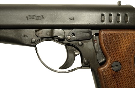

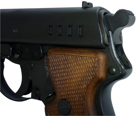

La escasez de armas de fuego tuvo consecuencias imprevistas para la Volkssturm Alemán, liteeralmente (tormenta de la gente) y que fue la llamada a filas de jóvenes sin tener la edad militar (niños más bien) y ancianos en un desesperado intento de defender las fronteras y ciudades alemanas de la que se venía encima. Las primeras unidades deberían equiparse a finales de 1944. A pesar de que los Gauleiter fueron autorizados a recibir armas de fábricas de armamento en sus distritos, estas armas tenían que proceder de los excedentes de la producción destinada al ejército . Pero esta condición sólo estaba sobre el papel. Los fabricantes tenían problemas, incluso para atender todas las órdenes oficiales de suministro militar. Al final, no quedaba nada para la Volkssturm.
Desde principios de 1944, Walther y Mauser intentaron simplificar sus armas y el desarrollo de nuevos modelos. Ninguno de ellos entró en producción en serie, pero la experiencia adquirida benefició a las empresas cuando la petición de una "pistola de la gente" llegó al final del año. Ahora había que producir más rápido y más barato que nunca. Además, el arma tenía que usar las especificaciones P38 y alcanzar un objetivo 20x20cm a 25 metros.

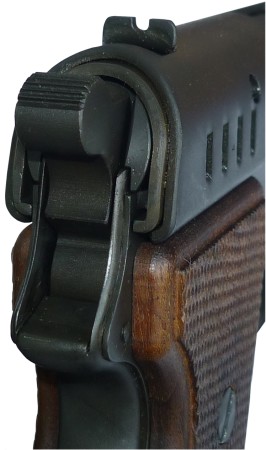

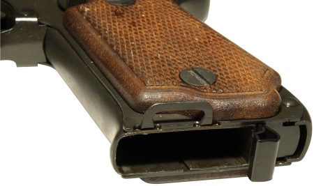

El 30 de noviembre 1944 se realizó una reunión entre el Haupt-Dienststellenleiter Saur, SS-Obergruppenführer Gottlob Berger y otros miembros de la Technisches Amt (Área Técnica). En el proceso de Saur consiguió la promesa de un suministro mensual de 20.000 "modelo Volkspistolen ( pistolas del pueblo ) Walther". Al día siguiente, Berger envió un contrato oficial de SS-Standartenführer y Wehrwirtschaftsführer (líder de la economía de la defensa) Erich Purucker, quien a su vez lo remitió a la empresa Walther. Allí, el orden fue aceptada como "Guerra-Order Nr.1005 Waffen SS" el 4 de enero de 1945.
Para Walther era difícil hacer frente a este pedido adicional. La producción ya estaba bastante ocupado con la producción de P38, K43, VG1 y otros equipos militares. También se estaba haciendo cada vez más difícil de adquirir todas las materias primas necesarias para mantener la producción. Así director Fritz Walther escribió una carta a Purucker el 24 de enero 1945:
"Confirmo la recepción de la orden de guerra mencionada. Mientras tanto, un decreto del OKH para la adquisición de materias primas y la oferta y la orden de la creación de una planta de producción para la Volkspistole (escrita a mano ha añadido: 9 mm) (Wa A Az 72-b-35 Wa Chef Ing 4 VIA2.) Tiene llegado. [...] La producción en serie no es posible antes de que la planta de producción se establezca. Las fechas obligatorias de entrega en febrero de 1945, 03 1945, etc., no se pueden confirmar. La solicitud de las materias primas hasta la Hauptausschuß Waffen (Comisión Principal de Armas) en Berlín se ha publicado hoy. Por favor, influir en el Comité de asignar los derechos de suministro necesarios para el hierro y chapa lo más rápido posible. El orden de las SS-4924 está clasificado como Dringlichkeitsstufe I (precedencia nivel de clasificación 1). Mis otras producciones ejecutarse en el nivel de clasificación prioridad 0 y tengo todo tipo de dificultades en la obtención de la materia prima. Y por lo tanto, me temo que la adquisición de materias primas para el nivel inferior 1 es considerablemente más difícil ".
Como resultado de esta carta, Walter recibió un mensaje el 10 de febrero, que el pedido se ha clasificado como el más alto nivel llamado (programa de emergencia Führer) "Führer-Notprogramm". Sin embargo, sigue siendo cuestionable si esto hubiera sido de alguna utilidad. Las pocas pistolas supervivientes no sugieren el inicio de una producción en serie a gran escala. Y el 4 de abril, el ejército estadounidense ocupó el área Zella-Mehlis.

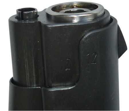

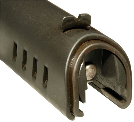

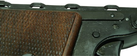

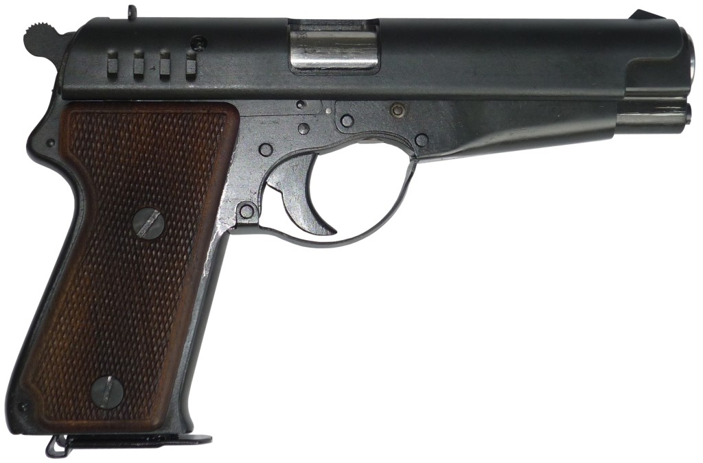

Sólo muy pocas piezas, como el martillo expuesto, se fabrican de acero macizo. La corredera está hecha de dos láminas de metal semi-carcasas, que se mantienen juntas en su parte trasera por el apretamiento de la estampada en ranuras de agarre en las ranuras de la carcasa interior.
En ausencia de los documentos importantes no se puede encontrar mucho acerca de los experimentos de simplificación con el P38. Sin embargo, algunas piezas experimentales han sobrevivido a la guerra y mostrar el camino al nacimiento de la pistola de la gente "Volkspistole". Los dos modelos simplificados diferentes son similares a la Colt Americana 1911 y se utilizan especialmente para pruebas estampado piezas de chapa. Otras innovaciones, como un tambor giratorio no se pueden encontrar en lo que fue la volkspistole.
El cañón de la Volkspistole se mantiene en su lugar por un tapón cilíndrico endurecido que se acopla al agujero ciego en la parte inferior del cañón y el
El verdadero Volkspistole se parece a estas pistolas experimentales de la apariencia exterior, pero es sólo un arma de acción simple convencional con mecanismo de retroceso. Casi toda el arma está hecha de chapa estampada, excepto el cañón, el perno de cabeza y algunas otras piezas pequeñas. Casi todo lo que se une con pernos y remaches, y los puntos de soldadura por puntos se han reducido al mínimo. Sólo los agarres y placas de madera de las cachas todavía están unidos con tornillos comunes. El peso de la pistola completa es 1,086 kg.
La corredera está hecha de dos láminas de metal semi-carcasas, que se mantienen juntas en su parte trasera por el apretamiento de la estampada en ranuras de agarre en las ranuras de la carcasa interior . Los tradicionales carriles de guía mecanizadas en el armazón fueron reemplazados por simples cinco áreas estampadas de salida en cada lado.

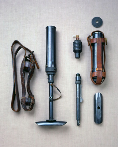

Y compartiendo la misma filosofía, en un intento imposible de convertir a toda la población en combatiente y equiparla para esa resistencia a todo o nada de manera urgente, barata y esperando el milagro de que la suerte de las armas cambiase de signo in extremis

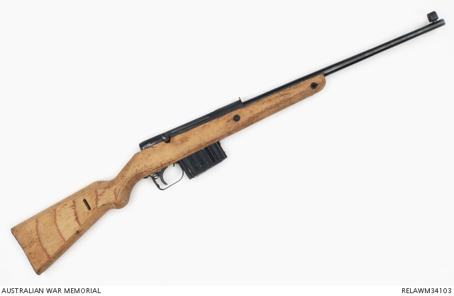

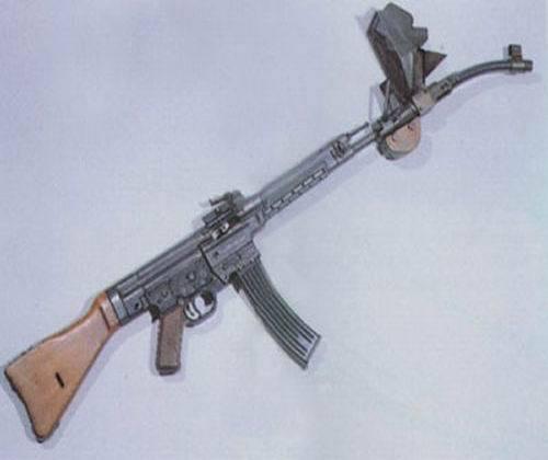

La primera es un Walther VG-1, un fusil en el que el espíritu de la simplicidad funcional y la economía de medios primaban, aun respetando y salvaguardando una cierta capacidad operativa. Abundan la chapa, los remaches y se ha estimado que, puesto en producción masiva, su coste final rondaría el equivalente de ¡¡tan sólo los cinco dólares por unidad!! Estaba recamarado para el cartucho 7,92 kurz del STG-44

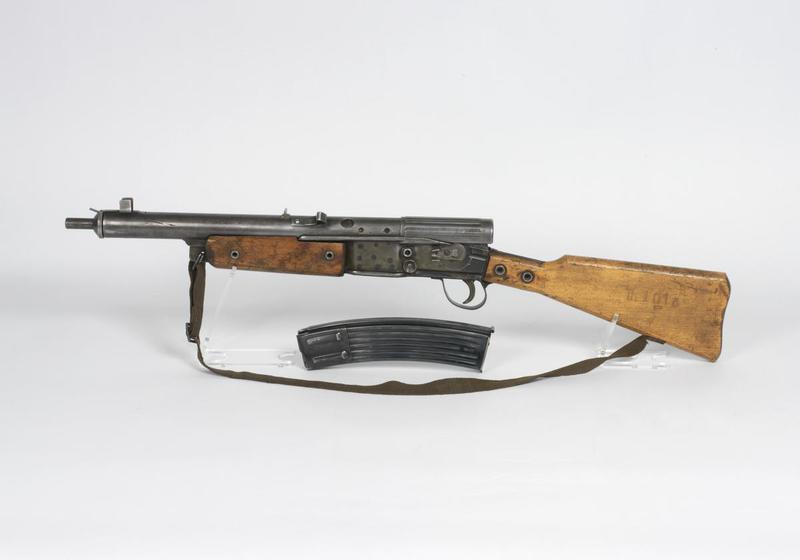

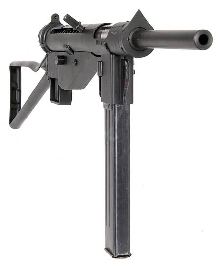

La tercera es un subfusil, en cierto modo derivado del Sten, concretamente el MP 3008, con abundante recurso a la chapa estampada y la sencillez como denominador común. Derivando del Sten británico - del que difiere en la posición vertical del cargador - no deja de entrañar una cierta paradoja puesto que aquel, el Sten, a su vez derivaba del MP-38 germano

El Gustloff Volkssturmgewehr fue diseñado por Karl Barnitzke del Gustloff-Werke para la Primitiv-Waffen-Programm ("programa de armas primitivas") en 1944 y fue diseñado para ser utilizado por el Volkssturm . La producción del Gustloff Volkssturmgewehr se extiende desde enero 1945 hasta el final de la guerra, con aproximadamente 10.000 unidades fabricadas.
La segunda es el conocido “Panzerfaust” o puño blindado, Un arma antitanque desechable que utilizaba una cabeza proyectable de carga hueca que se disparaba mediante un lanzador sencillo en el que la puesta a punto de la mira desactivaba a su vez el mecanismo de seguro.
No se agotan aqui estas "armas de última hora y último recurso", que también Mauser y otros fabricantes participaron en el intento bajo las órdenes de la cúpula del III Reich. Tal vez, por añadir una más que pueda considerarse significativa, hablaremos del un fusil automático, el Volkssturmgewehr VG-15

Doblando esquinas...
¿Qué es esto, un accidente?
o ¿intencional?

Versiones, imitaciones, desarrollos...
¿De qué se trata y con qué puede "emparentarse"?
Homo sum, humani nihil a me alienum puto
Re: Doblando esquinas...
oscashooter escribió:¿Qué es esto, un accidente?o ¿intencional?
Krummlauf.
Artilugio diseñado para disparar desde "el lado seguro de una esquina" o desde el interior del tanque, a los visitantes inoportunos.
Por cierto, sólo se puede acoplar al StG44, por tema de longitud del proyectil.
La variante sorprendente fua la que hicieron los americanos para el subfusil M3, de la que sólo he visto una foto y creo que no se llegó a fabricar en serio
Re: Mejor que no...
oscashooter escribió:Y éste, mejor que no, que no se haga honor al nombre vulgar por el que se le conoce
Pues eso es un "mortero de rodilla" japones, responsable de un buen número de fracturas de femures americanos en las islas del Pacífico
