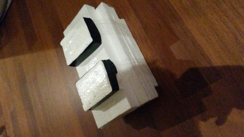

Hola a todos! Esta tarde tenia que ajustar el visor y probar bien unos balines nuevos, asi que me puse manos a la obra para hacer un banco de tiro con lo que tenia por casa... ya lo se... es cutre, pero funciona, es gratis y no he salido de casa!

Ahora lo he metido dentro de una funda de un casco y queda totalmente profesional!!! Tambien vale dentro de una funda de almohada jajajajajaha

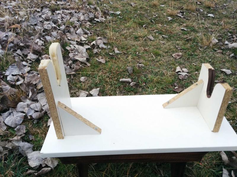

Buenas tardes, pues el mío casi gratis.
Un tablero de aglomerado de esos que tenemos por el trastero.
Pieza de 55 cm x 22 cm
Pieza de 15 x 25
Pieza de 15 x 20
dos remates triangulares para los refuerzos
Escotaduras de 7 x4 y 8 x 6 cm (aproximadamente segun medidas de culata). Proteger con burlete de las ventanas o similar
Una horita de trabajo
Sujeta la carabina pero bien.
Desplazando adelante o atrás la carabina se eleva o baja el tiro.
