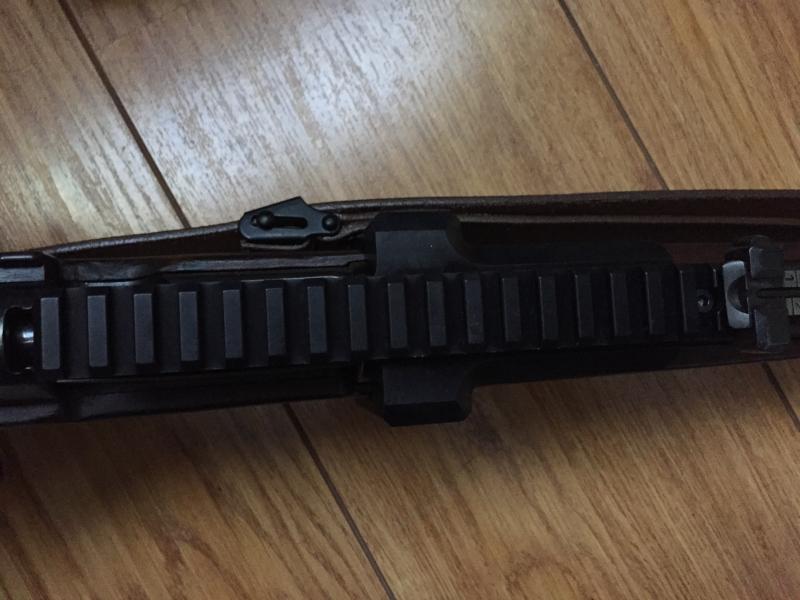

Hola compañero;
Yo tenia el mismo problema que tu y encontré una base que se puede colocar de una manera reversible sin taladrar y que no es la clásica que va en el alza. Es cierto que queda feísima puesta pero es muy útil y puedes colocar cualquier visor.
Te pongo las fotos para que la veas.
Si te interesa te digo donde la conseguí.

Mensajepor alebro » 14 Ene 2015 21:41
paquito77 escribió:Hola compañero;
La verdad es que parece una buena solucion. Dime donde la conseguiste porque no pinta mal. La madera no se tiene que retocar tampoco?

Mensajepor paquito77 » 14 Ene 2015 21:59
Compañero te he respondido por privado.
La madera ciertamente no hay que tocarla de hecho la abrazadera viene con unos protectores para evitar marcarla.
