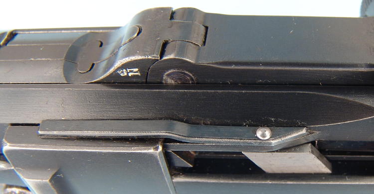

Esta única foto que tenemos no es que ayude mucho, de todos modos casi siempre hay alguna cosa que se puede contar sobre estas pistolas.
Como te comenté, en la foto parece observarse el orificio del remache que fijaba a la corredera el seguro Schiwy para el fiador, es el que te señalo con una flecha en rojo.
Ese detalle nos indica que esta pistola fue preparada especificamente en su época para poder llevar este seguro, aunque puede ser que se le llegase a instalar y puede ser que no.
Si no me equivoco la placa lateral que tiene tu pistola no tenía en origen el mismo número que el resto de partes y piezas y además parece que este número fue tachado y que se remarcó la pieza para que tuviese el correspondiente al arma.
Este hecho me hace pensar que efectivamente tuvo instalado en algún momento el Schiwy y que posteriormente le fue retirado y también cambiada la placa original ya que para la instalación y funcionamiento de este seguro era necesario modificar ligeramente esta pieza mediante un fresado en su parte superior.
El seguro Schiwy fue una patente de este armero alemán que evitaba la posibilidad de disparo accidental si se retiraba la placa lateral cuando el arma estaba cargada. En esas circunstancias una ligera presión sobre el fiador puede provocar fácilmente el disparo.
Este sencillo invento no es más que un fleje plano que se fijaba a la corredera por su extremo posterior mediante un remache y que en la parte anterior e inferior tenía un pivote que al retirar la placa lateral descendía encajándose en un pequeño orificio realizado al fiador inmovilizándolo e impidiendo esa posibilidad de disparo accidental.
Revisa el fiador para ver si tiene un orificio como el que puedes ver en la tercera imagen. Si lo tiene y además la pieza es coincidente en número con el resto del arma esto sería otro dato que avalaría la posibilidad de que tu pistola hubiese tenido un Schiwy.
Este seguro Schiwy para el fiador, junto a otro invento llamado "seguro Walther de cargador", son elementos exclusivos de las pistolas Luger destinadas a las Organizaciones Policiales y de hecho estas modificaciones las llevaban a cabo los armeros de dichos Cuerpos Armados.
Por otro lado tu pistola fue fabricada en 1939, un periodo en el que se produjeron varios cambios significativos en los marcajes de estas pistolas lo que trae como consecuencia que existan un buen número de variantes de ese año.
Por eso para poder contarte alguna cosa más sobre tu pistola serían necesarias otras buenas fotos del arma, sobre todo de los punzones y seriales que presenta.

Rodeados en amarillo los punzones del Banco de Pruebas de Suhl en la antigua RDA.

Mensajepor alrafer » 12 Ene 2015 22:05
Rodeados en azul los punzones modernos de la RFA

Mensajepor oscashooter » 12 Ene 2015 23:13
Impresionante. Me has dejado sin palabras, Nada puedo decir sino gracias, darte las gracias doblemente: por haberme dado la pista para resolver el problema que tenía en mi arma, por todo lo que me has hecho llegar sobre ella. La has leído, amigo mío, como si fuese un libro abierto. Me la has documentado, y no sabes la ilusión que me hace y lo que te lo agradezco,
Como decía al principio de todo este hilo, le tengo aprecio, pero ahora, si cabe, sabiendo todos los avatares por los que ha pasado, teniendo como referencia esas historias en tiempos difíciles que tú has desentrañado y traducido para mí... todavía más. Al afecto, aprecio, apego, ahora se une esa complicidad que nos proporciona saber la historia personal -no siempre contada ni explícita para todos- que tejen y estrechan lazos entrañables. Si cabe, generoso amigo mío, me has hecho amar todavía más a mi arma, apreciarla en lo que vale, y no porque sea un "ejemplar de campanillas", que no lo es, sino por esa historia sufrida y callada que tiene detrás.
Probablemente, con seguridad, más de uno que pueda leer ésto que te cuento, sonreirá para sí y pensará que se me va la olla... pero sé, estoy seguro, que no tú, que tú comprendes el sentimiento, que sabes sobradamente de qué te hablo.
Gracias de nuevo, mil gracias, y para lo que quieras, ya sabes que aquí y en mí tienes un amigo, un amigo que te debe una y de las grandes.
