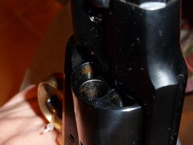

Hola charlesxabier, después de leer tu post, he intentado revisar a conciencia, el mismo modelo que el tuyo, adquirido hace un mes y al que todavía no he podido pegar ningún tiro, cuestión de papeleo (Federación y alta Club).
Creo que el mío, también roza ligeramente el martillo en el lado izquierdo, he amartillado y vuelto a llevarlo a su posición de descanso en muchas ocasiones, pero no se si será algo trascendente de cara a cuando empiece a usarlo.
Como esta sin estrenar lo llevaré a la armería a ver que me dicen los expertos.
Otra cosilla que he visto, es lo que muestro en la foto, A ver si me podeis decir si son simples manchas o si son las temidas marcas de oxido que todos tememos.
saludos

Hola FEDERER. Al final he mandado los dos de vuelta a la armería, ya que son nuevos.
Antes de usarlos rozaban un poco, pero se ve que con la pólvora el fallo empeora mucho y rozaba tanto (el de mi mujer) que no detonaba los pistones.
El mio falló unas cuantas veces tambien... :cry:
Compré Uberti, porque decían que la calidad era algo mejor que pietta...
Respecto a lo de tu foto, a mi me parece oxido. Pasale cuanto antes un trapo con aceite antioxido, frota hasta que no se distinga.
Ponle aceite en todo el revólver y acuerdate de disparar unos pistones antes de usarlo. Dicen que asi quema el aceite.

¿Y dices que no lo has usado?...ese arma tiene oxido en las recámaras sin usarla, ¿la has comprado nueva o de segunda mano?, sería imperdonable que fuera un arma nueva.

Si, madbullet, efectivamente es nueva, y todavía esta sin estrenar. Gracias por vuestros comentarios. La llevare a la armería cuanto antes, espero que no me pongan trabas con el cambio/devolución. Ya os contare. Gracias

Yo compre hace casi un año un revolver Uberti Remington 1858 en calibre 44 a la armeria online de Arminse.
Como soy muy chominoso, cuando hable con ellos por telefono, le indique al armero, que me revisara el revolver antes de enviarlo, para evitar futuras devoluciones. No se si lo hizo o no lo hizo, pero el arma me llego en perfectas condiciones, engrasada, sin ningun oxido, y sin ningun fallo como los que comentais. Estoy muy contento con la compra y con la atencion de la armeria Arminse.
Al los pocos meses, compre a la armeria online de Trelles, un tambor de repuesto para el revolver este, y me llego con algunos alveolos, en su interior con oxido, el mismo que aparacere en la forografia del compañero Federer.
Lo empape con WD 40, le meti lana de acero muy fina, y en 5 minutos, el oxido desaparecio como por arte de magia. Hazle lo mismo al oxido de tu revolver, y evitas el tenerlo que esperar en recogerlo.
