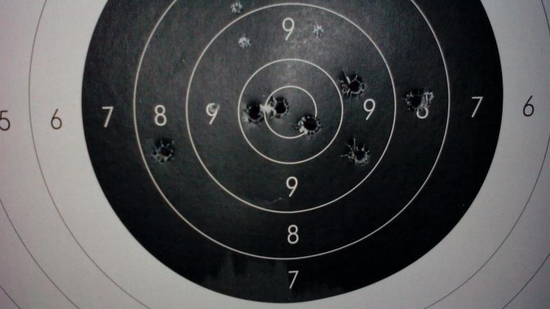

Otra diana y otro roto arriba a la derecha.Era la ultima polvora de un bote abierto hace mucho,espero que los tiros puedan ir por ahí.Mañana tiro con bote recien abierto de suiza nº2.

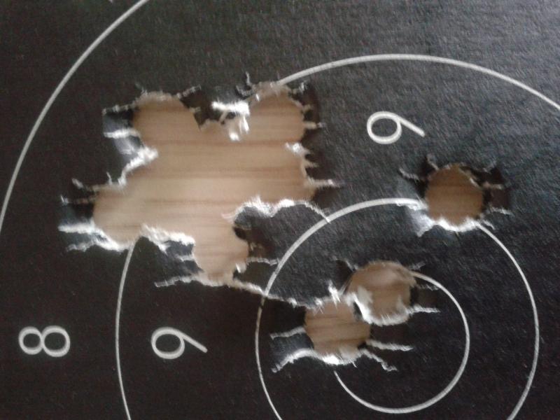

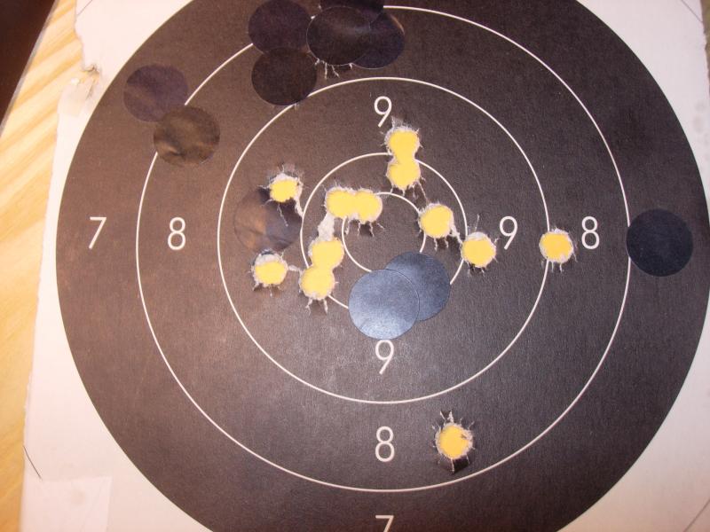

Hemos colgado nuestras armas para 50m?Tenemos ya todo resuelto en estas disciplinas?Recupero el asunto pues ultimamente he tenido que desemplomar mi Wesson&Foster por utilizar unas puntas minie que se desprendieron parte de ellas en el interior del cañon y tube que meterle mercurio para que fueran desapareciendo.He logrado desprender 3 anillas de plomo que estaban inscrustadas en el fondo del cañon, la bala minie para este rifle descartada.
Como hoy no tenia las maxibalas LYMAN del .451 y 245 g, He recurrido al clasico "bola y calepino", y despues de situar el diopter en su sitio, a pasar un buen rato sabiendo que la bola no es lo mejor pero que importa si los resultados son aceptables.
Carga 24grains, Suiza nº2, semola 15 grains(grafitada), calepino 0.30mm, entra en el cañon con toques no contundentes pero tampoco ligeros,obturando bien los valles del extriado para evitar los vientos balisticos.En cada disparo cuando bajo la bola acompaño a la baqueta con un trapo mojado ligeramente en agua jabonosa.La sensacion del disparo magnifica, apenas hay retroceso sensacion agradable y el arma no se mueve, en su sitio como mandan los canones.Seguire con bola hasta que tenga fundidas las maxibalas....Vamos animo que los de los 100m nos ganan por goleada.

Buenos días. Gran tirada, si señor.

Muy buena tirada. A veces nos complicamos la vida al olvidar la bola con calepino, que es un tiro muy agradable y con unos resultados extraordinarios. Saludos y a dar un empujón al teme de los 50.

Pues parece que hemos vuelto por nuestros fueros.He pasado regularmente en los ultimos entrenamientos de 90 puntos.Pero tengo claro que era algo postural.Lo que tengo que analizar es el tiempo en las tiradas,siempre acabo de tirar el primero y me acelero por momentos.No puede ser que con cuatro dieces en una diana acabe con 88 puntos.Otro punto que tengo que corregir es que siempre disparo,pese a darme cuenta que la postura es incorrecta la fuerzo en lugar de bajar el rifle y volver a encarar.Lo peor es que me doy cuenta justo cuando le doy al disparador.

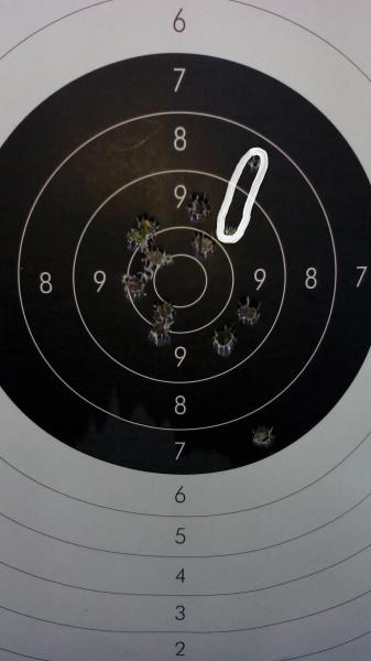

Tarde de entreno en Vetterli, el blanco con la luz del sol a la mitad con lo que eso dificulta la tirada pero bueno. El blanco que esta puesto con la señal blanca son del 22, hay que reutilizarlos que la cosa esta mala,je je
El siete fue el primer disparo, no salio con fuerza. Me inlino que tenia restos de aceite, el rifle Underhamer del 40
