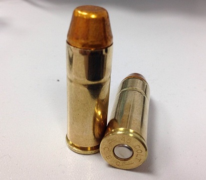

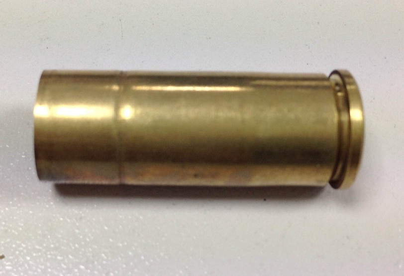

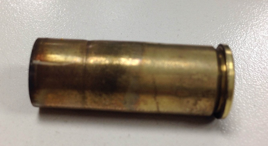

Buenos días,
Voy a añadir a este hilo las últimas pruebas que he realizado con este calibre:
Arma: Uberti Cattleman / cañón de 5" 1/2
Pólvora: Vectan BA 9
Vaina: Magtech entallada
Pistón: CCI 300 Large Pistol
Punta: H&N .452 HS TC GC de 250 gr (troncocónica, cobreada, con ranura de crimpado)
Longitud total de cartucho: 40.5 mm (la aconsejada por H&N)
Cargas de ensayo: de 6.6 gr a 10 gr subiendo 0.2 gr en cada lote
RESULTADO:6.6 / 8.0 gr: Se aprecia un mal quemado de la pólvora, apareciendo siempre granos sin quemar (cuanto más baja es la carga, más restos sin quemar). Las vanias salen del cilindro tiznadas en sus dos primeros tercios, signo de presencia de gases entre la vaina y la recámara (poca presión). La agrupación es mediocre, todos los disparos en el negro (salvo alguno aislado achacable a mi mano) pero desperdigados. El retroceso ha ido creciendo con la carga, siendo todavía suave en la de 8.0 gr.
8.2 / 8.6 gr: Quemado casi completo de la pólvora, vainas poco tiznadas, buena agrupación y retroceso contundente
8.8 / 9.2 gr: Quemado completo de la pólvora, vainas muy poco tiznadas, retroceso muy contundente, MALA AGRUPACIÓN (¿cansancio del tirador?)
9.4 gr: Quemado completo de la pólvora, VAINAS LIMPIAS, retroceso muy potente y muy buena agrupación (la mejor hasta el momento)
9.6 / 10 gr: Similares a la carga de 9.4 pero con peor agrupación
La carga con la que me quedo, y con la que estoy tirando de forma recreativa es 9.4 gr. Con todas las cargas ensayadas las vainas han salido progravedad sin dificultad alguna de las recámararas, y en ninguno de los lotes he visto signos de sobrepresión.
Adjunto algunas fotos:

Adjunto una foto más, cartuchos con la configuración citada en mi anterior post.

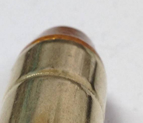

Una pregunta ¿Has crimpado esos cartuchos?

Sí, los cartuchos están crimpados, mis disculpas por lo deficiente de la foto. El crimpado es tipo "roll" y, trabajando con la LTC recomendada por H&N, coincide en el centro de la ranura. Si bien es cierto que debo comentar que dicho crimpado no queda redondo conseciencia de la geometría de estas puntas, queda con forma achaflanada. Esto se debe a que la ranura de crimpado es ancha (unos 2 mm aprox.), profunda (1 mm aprox.) y de aristas muy vivas. Con puntas como las RG Pugnator, donde hay una curva suave desder el cilindro de forzamiento hasta la ranura, el crimpado me queda redondo, pero no con las H&N.
Adjunto un detalle de la misma foto (no hice más) pero a mayor tamaño, donde puedes observar un poco mejor como queda, y cuando recargue de nuevo haré una mejor.

Creo que tu crispado es correcto. Si es deficiente, con el retroceso, las puntas de los cartuchos que quedan en el cilindro, se van saliendo y éste queda impedido de continuar girando.
