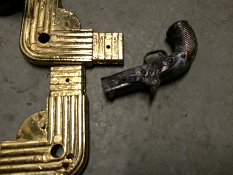

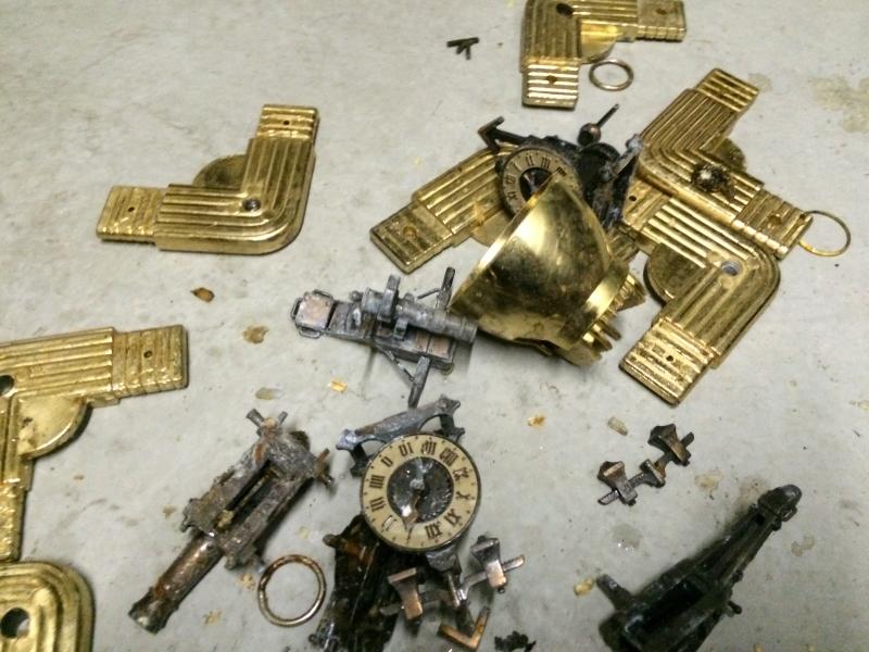

Saludos compañeros,
Hace unas semanas tomé la decisión de fundir mis propias puntas.
Como no dispongo de pasta ahora para comprar todos los útiles necesarios decidí ir acumulando materias primas, para disponer de ellas cuando pueda comprar lo necesario.
Comencé con el arduo, sucio e ingrato trabajo de recoger puntas del parabalas del club. Como buscaba mucho y encontraba poco, pensé que era mejor ir directamente a las materias primas puras, para hacer yo las aleaciones.
Despues de muchas e infructuosas visitas a talleres de ruedas de la zona y de buscar por internet, me puse en contacto con una chatarreria.
Estos me pueden suministrar el plomo sin problemas. Les pregunté por el antimonio y me dijeron que algo me podian conseguir.

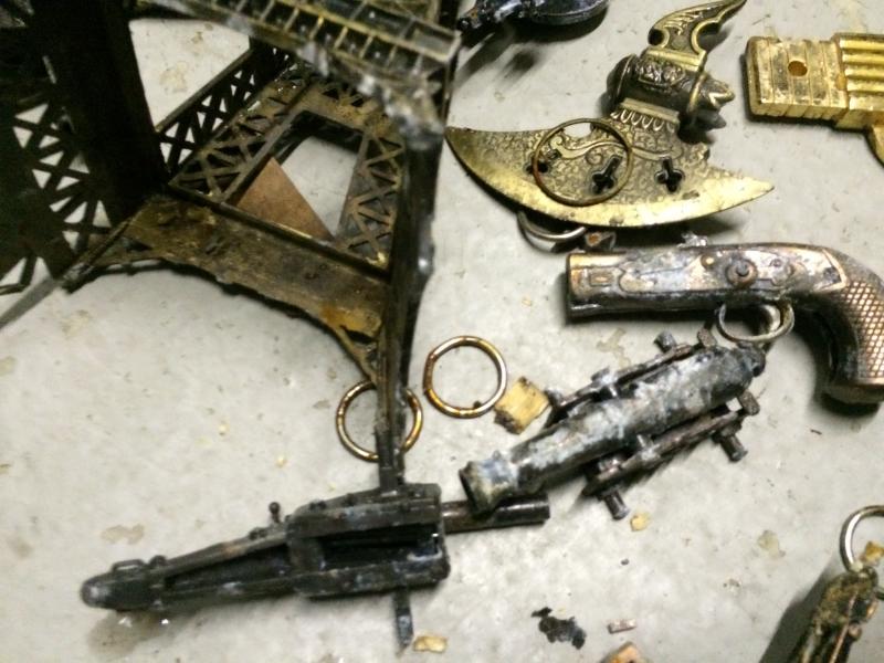

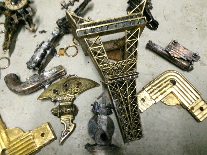

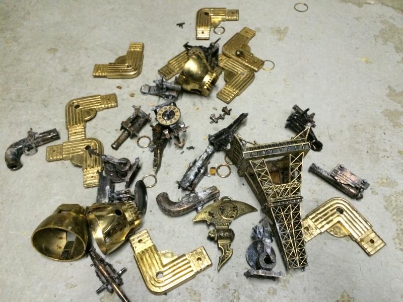

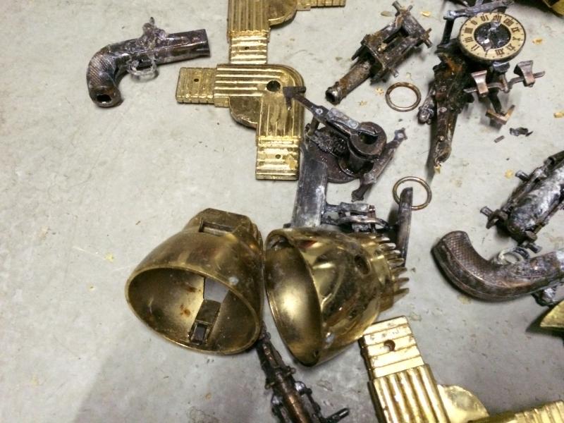

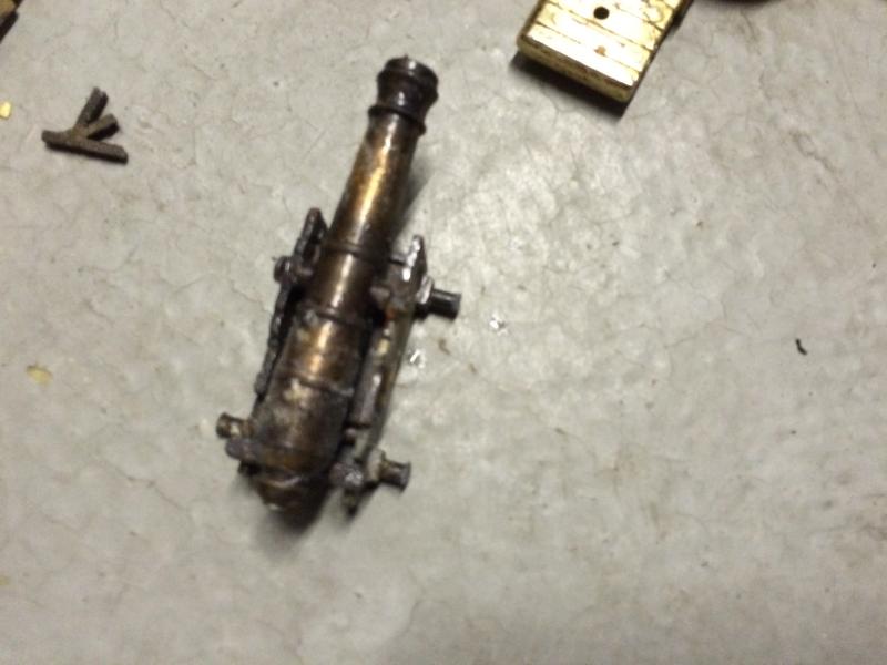

Esta tarde me he acercado y me han dado dos lingotes de 14,4kg de plomo y una caja llena de figuritas rotas, que en teoria deben de ser de antimonio.
Como no tengo idea alguna de si es cierto o me han tomado el pelo como a un indio, acudo a vosotros para ver si me podeis orientar respecto a la compra.
He pagado por los 28,8kg de plomo mas 4,8kg del supuesto "antimonio" 55€. A continuación os pongo las fotos.
AYUDA CON EL ANTIMONIO. SERIAS DUDAS.

Re: AYUDA CON EL ANTIMONIO. SERIAS DUDAS.

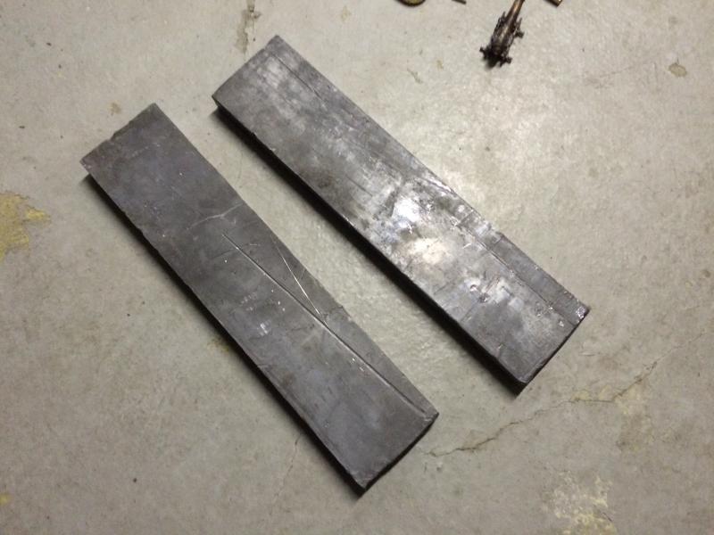

Y aquí el plomo.
No se si alguno de vosotros me podeis ayudar con el asunto, o si existe alguna manera de saber si es realmente antimonio.
Muchas gracias a todos por adelantado!!
Hola
Yo ese tipo de piezas siempre las vi fabricadas en Calamina o Zamak, no en antimonio.
No se que decirte de las figuritas, pero como mucho creo que pueden ser de peltre, una mezcla de plomo, cobre y estaño que se utiliza para hacer principalmente y hace muchos años utensilios de cocina como jarras, vajillas, cubiertos y jarrones, la verdad es que puede aprovecharse este peltre para hacer puntas, pero claro antes debes asegurarte que lo es.
Hazte a la idea que si es peltre puedes contar con que tienes un 75% de su peso en estaño, por lo que si tienes esos casi 30 kg de plomo le puedes añadir +-1.8 kg de figuritas para hacer un 95% plomo y 5% de estaño, asi a grandes rasgos y con eso si puedes hacer puntas por ejemplo para el 9mm.
Ojo pero antes debes ver si esas figuras son peltre y para ello deben fundirse sobre los 460 ºC, todo lo que no este fundido a esa temperatura sacalo de la cacerola para no contaminar lo que este fundido que si sera peltre, por que puede ser zinc y eso arruinara todo el trabajo.
Para todo esto hay que hacer pruebas y ver cual es la dureza de la mezcla que sacas por lo que deberas mezclar en pocas cantidades para hacerlas y dar con lo que necesitas.
Busca en chatarrerias letras de imprenta, llama a todas las que puedas y pregunta, es la manera mas facil de hacer la mezcla con el plomo que tienes ya que las letras es garantia de la aleación que llevan y se mezclan con el plomo en proporción 1 a 4 y salen unas puntas perfectas.
