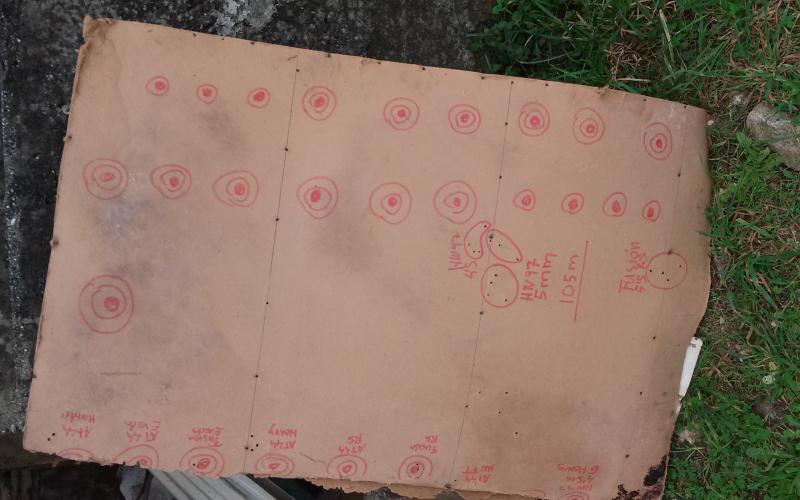

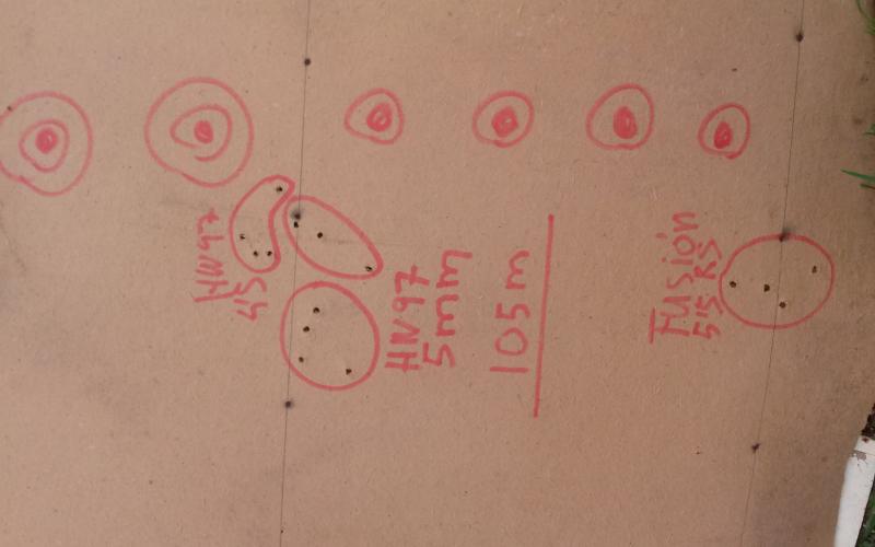

Os dejo estas dianas.
Las carabinas son dos hw y una fusion 5,5
Sin aire, tirando sentado y con una toalla.
Visores sendos 6x24 50 para las 97k, y un simple 4 -32 la fusion.
Visores centrados para 40m y los disparos todos hechos apuntando a la diana solitaria de arriba (de ahi tanta caida )
agrupaciones a 105m con 3 carabinas de piston

Perdon, las fotos de las dianas salen tumbadas.
La caida del balin ronda el metro (un poco mas de hecho)

joder que bien va la fusion,me alegro siempre me ha parecido una cacharra cojonuda.

La fusión va genial Chelin (me la vendió él).
Además me es más cómoda de usar.
Al final le puse a ella el 4-32, sencillo pero duro, y como me gusta tira muy lejos (siempre más de 40 metros), este visor no va mal para tirar a latas, ya que al aumentar poco, tienes que usar menos dots.
Con el otro leapers puesto a 12 aumentos tiene que apuntar con el ultimo dot, y con el gamo también a 12 aumentos ya no tienes dots.
Eso sí, para esta prueba, veía justito el punto para disparar, con las otras dos se veía mucho mejor.
A ver si puedo poner dianas de las tres a 50m, ahí las HW cierran muchímo, sobre todo la del 5mm, el grupo de disparos, pero la fusión no va nada mal.
También decir que en cada una de ellas usé el balín que mejor le va, aunque la de 5mm sólo pude probar 2 tipos por no encontrar más de peso ligero.
Con cualquier balín, la hw de 4,5 te hace buenas dianas, mientras que la fusión puede hacer muy malos resultados si el balín no es el suyo (el exact heavy, los gamo hunter, los match, los rocket...)
