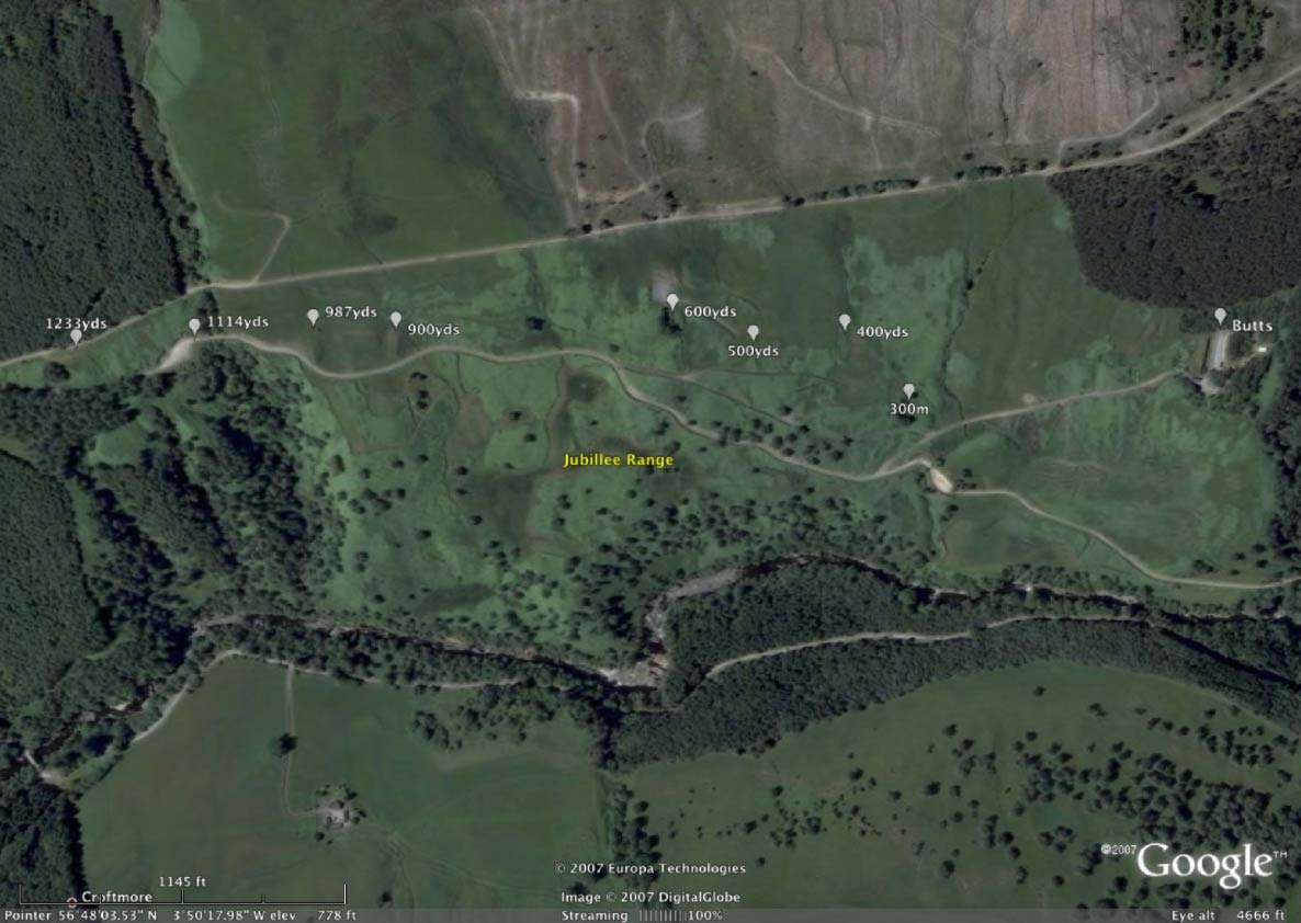

Pero... hay campo de tiro con esas distancias en este pais???? O hemos de seguir tirando de amistades y conocidos y contactos, cojer la tarjeta europea de armas e ir vete a saber tu donde podemos conseguir un sitio que nos dejen????
Tirando de contacto, y supongo que en demasía y se me lo van a cobrar por supuesto, tengo previsto es ir al Jubilee Range en Blair Atholl por abril o mayo como invitado, a no ser que me vuelvan a joder la minivacaciones primaverales como me paso el año pasado, preguntare si puede apuntarse alguien más, pero sin promesas ya que esto no depende de mi al igual que las condiciones que seguro nos van a imponer, la ultima vez tiro con el tipico kilt escoces, y esperando que el tiempo acompañe por el característico clima escoces...
Comento y a ver que me dicen. Pero repito, sin promesas.
He catado el campo, pero nunca con arma de avancarga, esto puede ser la ostia!!!!
Hola amigos, para el que caiga en este hilo por primera vez, aclarar que viene del: ¿Se puede detectar 150
Hola amigos, para el que caiga en este hilo por primera vez, aclarar que viene del: ¿Se puede detectar 151
Hola amigos, para el que caiga en este hilo por primera vez, aclarar que viene del: ¿Se puede detectar 152
vista de los tiradores desde el blanco a 1233 yardas
