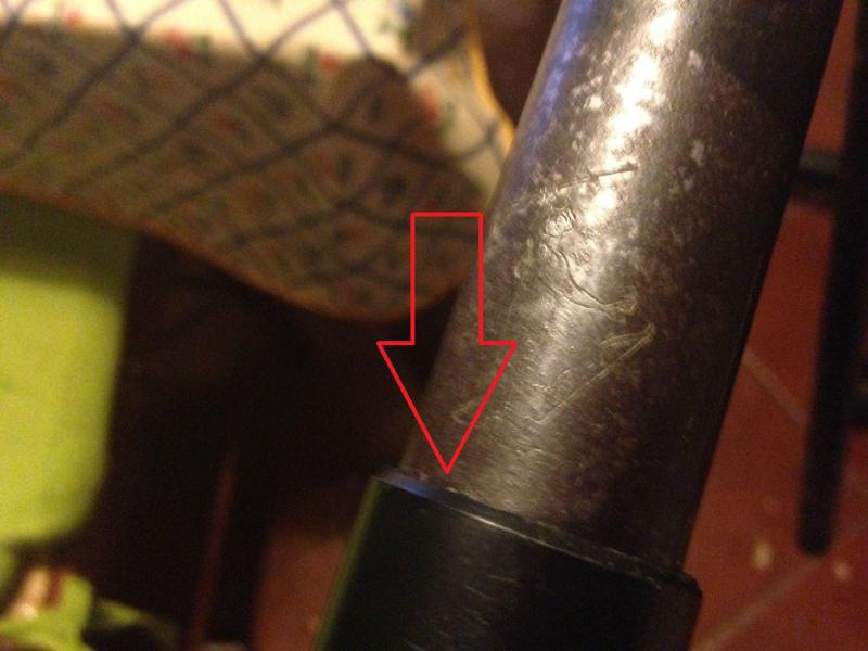

Aquí está la prueba de Diana, con todos los dígitos y marcas presentes en ella .
Y Diana , sin duda !

djmb escribió:Aquí está la prueba de Diana, con todos los dígitos y marcas presentes en ella .
Yo sólo veo el símbolo de la diosa Diana. No veo "Crotshooter", no veo "modelo 00", no veo 1949.

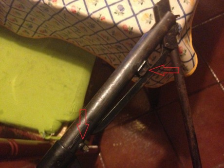

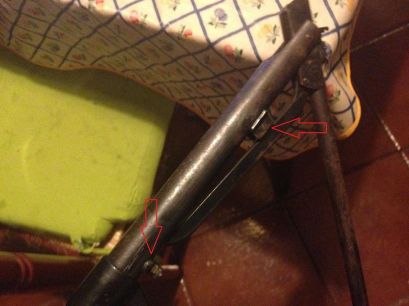

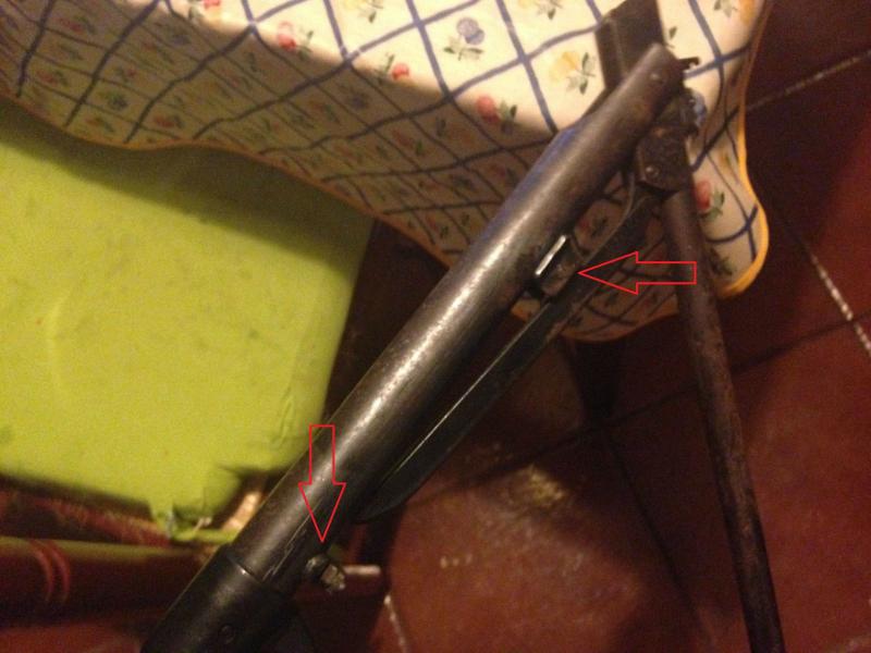

leinad_divad
Mensajes: 587
Registrado: 23 Oct 2007 02:01
Re: Diana 00
Mensajepor leinad_divad » 18 Ene 2015 15:09
Olá compañeiro, sento dicirte que ese home te vendeu un fake, unha falsificacion e se volves a toparte con el podes darlle con ela na cara. Non existe ningun modelo Diana 00 ,nin justo despois da guerra que se fixeron Dianas por milbro en Escocia, coma en alemaña que se fixeron a partir dos anos 50 pola propia diana.
Hola compañero, siento decirte que ese hombre lo que te vendio fue un fake,una falsificacion y si vuelves a encontrarte con el puedes darle con ella en la cara. No existe ningun modelo Diana 00 con esas caracteristicas, ni justo despues de la guerra que se hicieron Dianas por milbro en escocia ,como en alemania por la propia Diana.
O que te venderon foi unha Diana 27 feita na alemaña dos anos 50, coma esta:
Lo que te vendieron fue una Diana 27 hecha en alemania en los años 50 como esta:
Como estaba en mal estado fixeron que se parecese a unha diana 27 estilo "millita" ou GEM dos anos 20. como esta:
Como estaba en mal estado hicieron que se pareciese a una diana 27 estilo "millitia" o GEM de los años 20 como esta:
Como pode comprobar na sua carabina aparecen rastros inconfundibles de que era unha carabina de culata completa
por os enganches dos parafuxos. E o gatillo non ten nada que ver.
Como puedes comprobar en su carabina aparecen rastros inconfudibles de que era una carabina de culata completa por los engancehs de los tornillos.Y el gatillo no tiene nada que ver.
Se quita a chapa moderna coa que enganchan o corpo da carabina a culata aparecera o modelo da carabina.
Si quita la chapa moderna con la que se engancha el cuerpo de la carabina a la culata aparecera el modelo de la carabina.
Siento decirselo pero a sido timado por el vendedor, y espero que no se ofenda al dejarselo claro a usted y a los compañeros de foro de que esa carabina es una creacion moderna para parecerse a lo que no es.

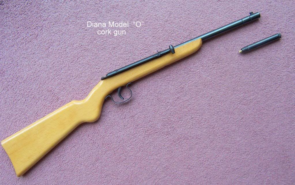

Hola
Sin ánimo de crear polémica ninguna os mando una'' afoto''de la Diana 0
Este modelo de Diana, y el modelo 00. Como la primera arma de aire que se producen por Diana después de 120

Ola compañero, aledome que non te hayas enfadado pola intromision, e un caso curioso que ten o seu valor, pois algen se molestou moito en re-facer esta carabina, dende logo ten o seu valor como peza distinta y unica.
Hola compañero, me alegro que no te hayas enfadado por la intromision, es un caso curioso que tiene su valor, pues alguien se molesto en re-hacer esta carabina , desde luego tiene su valor como pieza distinta y unica.
Hola paxaro,ni molestar ni polemica se trata de aportar y aprender :wink: , esa no es una modelo 0 es una Diana 10dl, es rara de ver,para mi una bajada de calidad y prestaciones, muy basica para lo que ofrecia Diana, de hecho creia que era Milbro, pero fue hecha por la Diana original. Agregando un suplemento al cañon se podia disparar dardos sin estropear el estriado del cañon principal.
http://bluebookofgunvalues.com/Airgun_Values/Airgun_Manufacturer_Model_Value.aspx?id=DIANA_DIANAWERK_MAYER_GRAMMELSPACHER_GmbH_CO_KG_RIFLES_MODEL_10DL
http://www.gunwatch.co.uk/guns/8860-Diana-model-10dl-for-sale
Un saludo y mucha suerte con la venta.

Acabo de leer la descripción en el segundo enlace que pones y en mi modesto inglés me parece entender que en UK se denominó Diana 0 ,de allí procede la foto y el malentendido

Hola Paxaro,
si ,de ahi viene lo del 0, de hecho asta hay un planfeto en el que sale denominada como 0.
Estudiar la produccion post 2GM de Diana es una locura, para evitar el antigermanismo de despues de la contienda se vendian con mas de seis nombres distintos, perless, hi-score,winchester,.... y aun por encima estaban los de milbro sacando carabinas con el nombre Diana usando asta el mismo logo... por eso que puede que en UK la denominasen 0. Pero el modelo 1 ya es de antes de la 1GM era una pistola y lo normal es siempre que el nuevo modelo sea un numero superior.
Pero aqui esta la prueba definitiva jejeje
