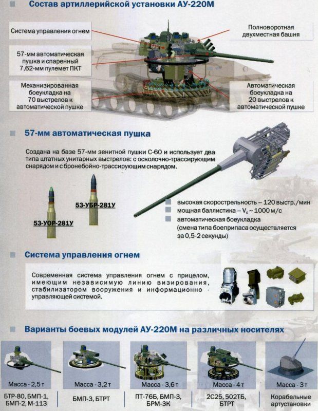

El 57 mm:
Presentado en IDEX-2015 feria de Abu Dabi
