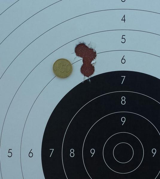

Por otro lado os dejo una diana del sabado con la M500 cañon de 20 pulgadas choque 5* visor vortex diamondback 1.75-5x32 tumbado y con bipode fab defense en el guardamanos y a 50 m de distancia. Cuando termine unas balas que me quedan por probar abro hilo junto con las de plomeo que las tengo terminadas. Saludos y muchas gracias a todos por vuestros consejos y ayuda.
PD la bala usada ha sido la federal truball de 1 oz. A 6.5 € la caja de 5 unidades.

bueno con el video me referia a la tecnica de abrir el cartucho que queda con el reborde sin mas....no me refeia que hiciera las balas estas tan famosas yo opino lo mismo hay una forma para hacerlas bien pero asi aun no recomiendo su uso de hecho no tienen ningun uso concreto.....por cierto buena agrupacion.....!

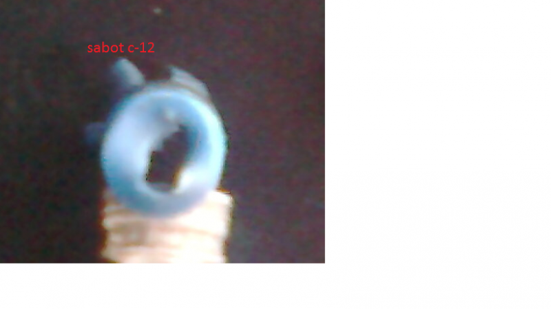

hola para el SABOT economicos hay 2 opciones con el mismo producto una es esta https://www.ballisticproducts.com/RSS-12 ... fo/322RSS/ es el fabricante y usa estas balas https://www.ballisticproducts.com/Hornad ... /08350100/ o unas de las mismas caracteristicas y la otra opcion es al distribuidor https://www.midwayspain.com/epages/Midwa ... cts/278083 ...... son el mismo SABOT....un saludo.....!

Eso es supongo porque la bala se ha incrustado en el sabot y este no ha aguantado.... se me quitan las pocas ganas que tenia de recargar ....... hay unas federal y unas remington ensabotadas a 18 la caja de 5 y las sauvestre a 20 la de 6. Algunas de esas tres tiene que ir bien en mi cañon rayado (espero) y me quito de jaleos que tan caras no son realmente .....

gumersindo escribió:
joe explica la foto que la gente se van pensar que es una foto de arte moderno.....que ni yo entiendo la foto.....!

jgarcia76 escribió:Eso es supongo porque la bala se ha incrustado en el sabot y este no ha aguantado.... se me quitan las pocas ganas que tenia de recargar ....... hay unas federal y unas remington ensabotadas a 18 la caja de 5 y las sauvestre a 20 la de 6. Algunas de esas tres tiene que ir bien en mi cañon rayado (espero) y me quito de jaleos que tan caras no son realmente .....
