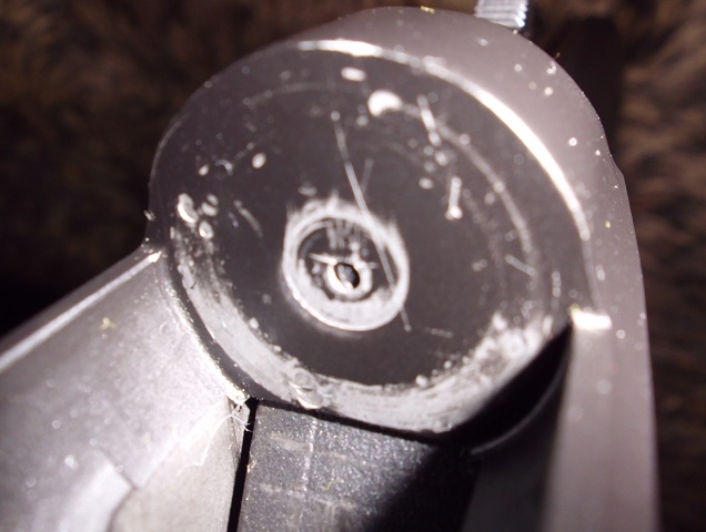

Hace poco compre un Pursuit Ultralight con báscula de aleación de aluminio. En pocos disparos noto marcas de los fulminantes alrededor del percutor. No sé si esto es normal, pero me parece que esta báscula es como la mantequilla (ya sé que es un arma low cost)
A alguien más le ha pasado? Puede ser un problema a largo plazo?

Yo tengo el Pursuit normal desde hace unos tres años y la bascula tambien es de aleacion.El arillo que se forma alrededor del percutor, supongo que te refieres a eso, creo que es normal. El pìston tira para atras en el momento del disparo y algo de gases deven filtrar por la pared entre el piston i el culatin lo que provoca a mi ver esa marca que limpiando se va. He tirado bastantes tiros con el , incluso cargas superiores a 100gn tirando a 200m, y esta como el primer dia.

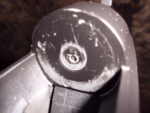

He preguntado sobre el tema del desgaste en un foro de USA, y según me comenta un propietario de un Pursuit Ultralight, con unos 150 disparos, la báscula de su rifle tiene esta pinta :-(
Buenos días.
Hace poco compre un Pursuit Ultralight con báscula de aleación de aluminio. En pocos disparos 70

yo por los pistones 209 que he usado paso de los mil tiros con mi pursuit normal y ni de cerca tengo la bascula asi. Es diferente esa parte de la bascula, la mia es de metal y esta como el primer dia, no se raya ni con el destornillador si lo aplico para quitar algun residuo muy pegado. Esta muy fea esa bascula con tan poco tiros.

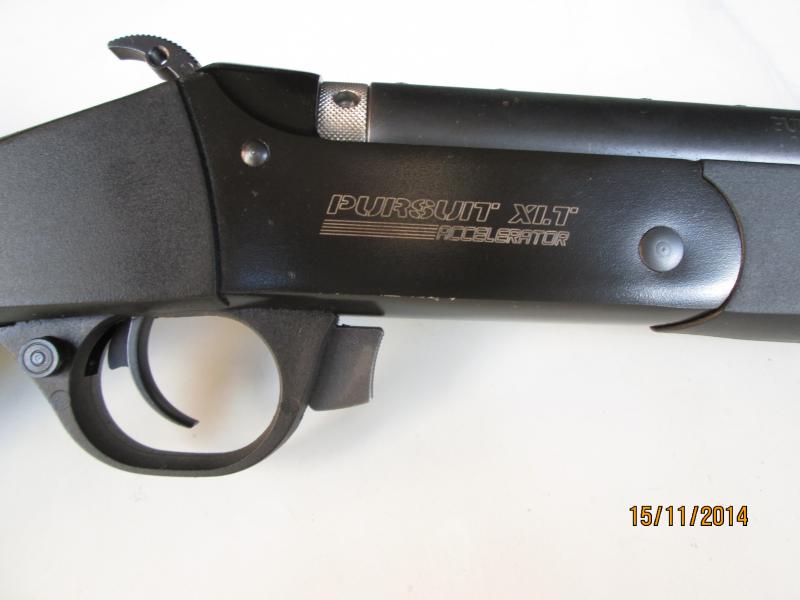

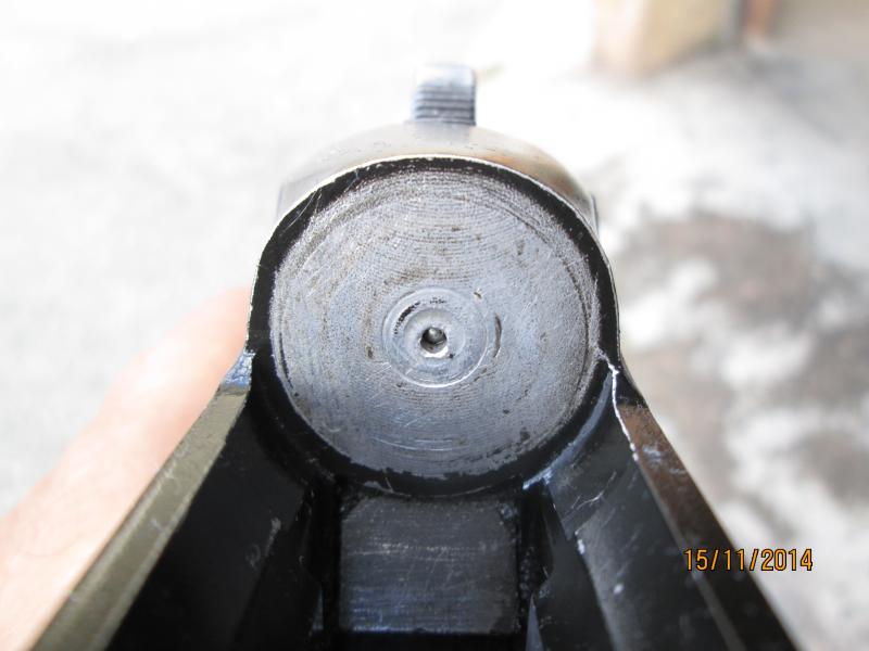

La bascula es de aluminio pero la parte del percutor no va lacada, se ve el aluminio. Desde luego que si quisiera rayarlo a drede apretando con el destonillador lo conseguiria pero limpiando esa parte con un trapò y disolvente y un destornillador, si no lo desmonto, aunque roce el metal sin el trapo no ocurre nada.
Buenos días.
Hace poco compre un Pursuit Ultralight con báscula de aleación de aluminio. En pocos disparos 101
Las dos pequeñas rayas junto al percutor no tienen profundidad, simplemente estan mal limpiadas y a tamaño ñormal casino se aprecian . Mas de mil tiros.

Muchas gracias por las fotos. Ya me quedo más tranquilo :-)
