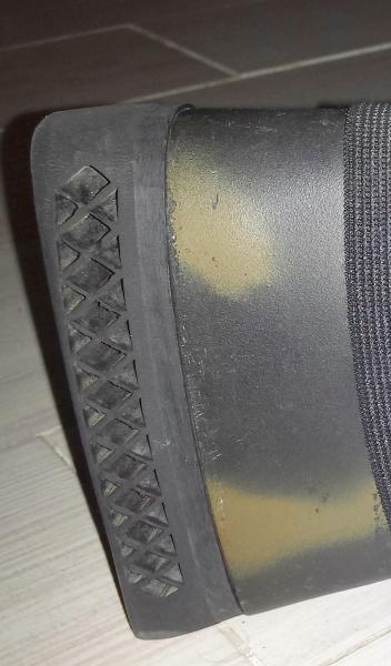

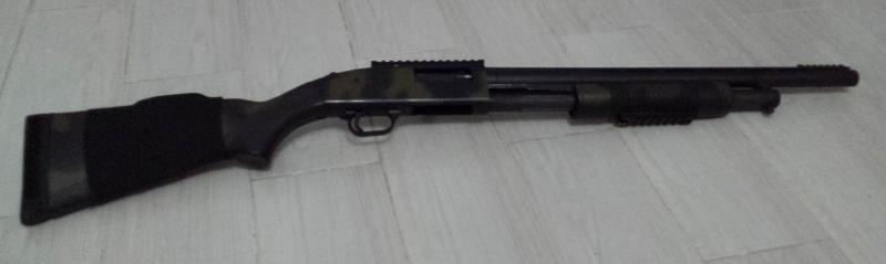

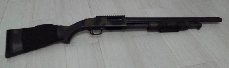

Buenas compañeros. Abro hilo para compartir unas pruebas que estoy haciendo con mi mossberg 500. Aunque llevo muchos años cazando no soy experto ni en caza ni en armas, pero me esta empezando a gustar profundizar y estos temas al objeto de aprender y no estar dando palos de ciego. por ello disculpas por adelantado si escribo o concluyo alguna barbaridad. Correcciones seran bienvenidas.
El cañon es liso, de 20 pulgadas con choques y banda ventilada. Punzon L1. Como puede verse le he puesto una cantonera más confortable y blanda, tambien le he puesto una carrillera elastica de las que valen para portar cartuchos que a su vez envuelve una carrillera casera de corcho que le instale para mejorar el encare. Se le ha instalado una base weaver para instalar elementos de punteria y un punto de mira de fibra optica. Ademas se le ha dispuesto otro carril en la parte de abajo del guardamos.
Ademas se le ha afinado el gatillo, que estaba a 2.5 kg y se le ha bajado a 1.5kg. Se ha mejorado el pulsador del seguro que estaba muy duro y además se le quito el tornillo de fabrica poniendo otro de mayor diametro de cabeza al objeto de que sobresalga de la pieza de plastico y sea de mas facil acceso. La corredera estaba muy dura cuando compre el arma (por cierto de segunda mano) y se suavizo enderezando una pieza alargada que tiene una uña por donde corre el cerrojo. Ademas se limo un poco. Quedo muy suave. Tambien al desmontar todo el sistema del gatillo para suavizarlo se arreglo un problemita que tenia y era que al disparar se abria el cerrojo.
Buenas compañeros.  Abro hilo para compartir unas pruebas que estoy haciendo con mi mossberg 500.  Aunque 00

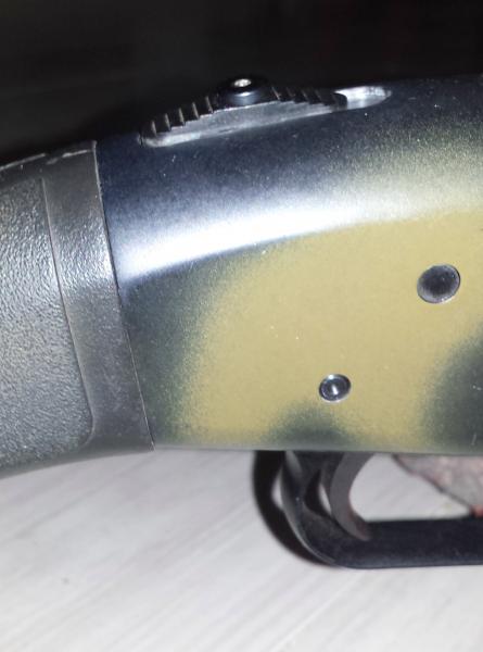

Mi Mossberg 500A
Buenas compañeros.  Abro hilo para compartir unas pruebas que estoy haciendo con mi mossberg 500.  Aunque 01
Modifcacion del seguro

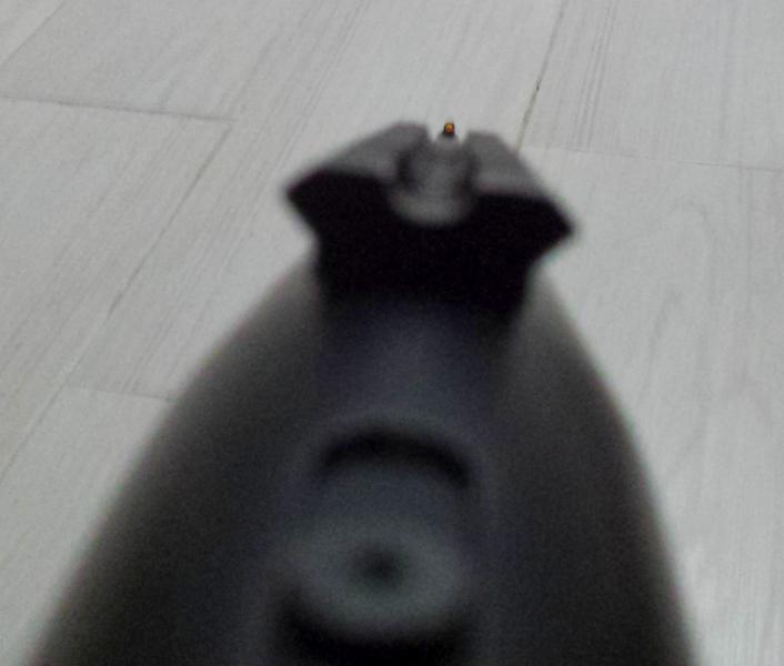

:cow: Mas fotos
Buenas compañeros.  Abro hilo para compartir unas pruebas que estoy haciendo con mi mossberg 500.  Aunque 10

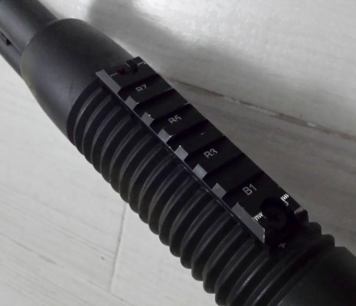

Encare
Buenas compañeros.  Abro hilo para compartir unas pruebas que estoy haciendo con mi mossberg 500.  Aunque 12
Carrill bajo guardamanos
Buenas compañeros.  Abro hilo para compartir unas pruebas que estoy haciendo con mi mossberg 500.  Aunque 11
Cantonera

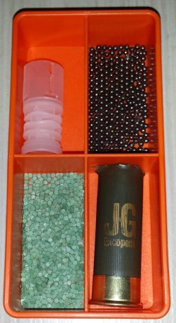

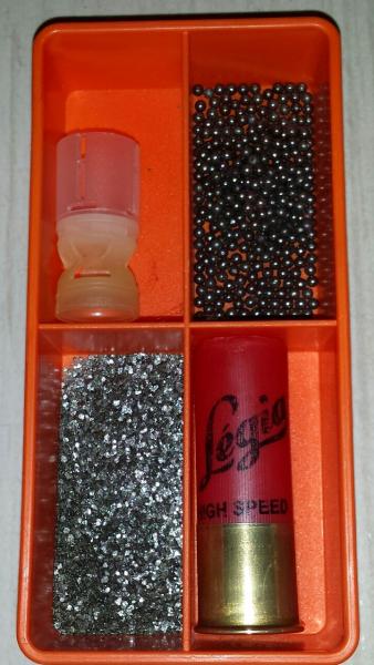

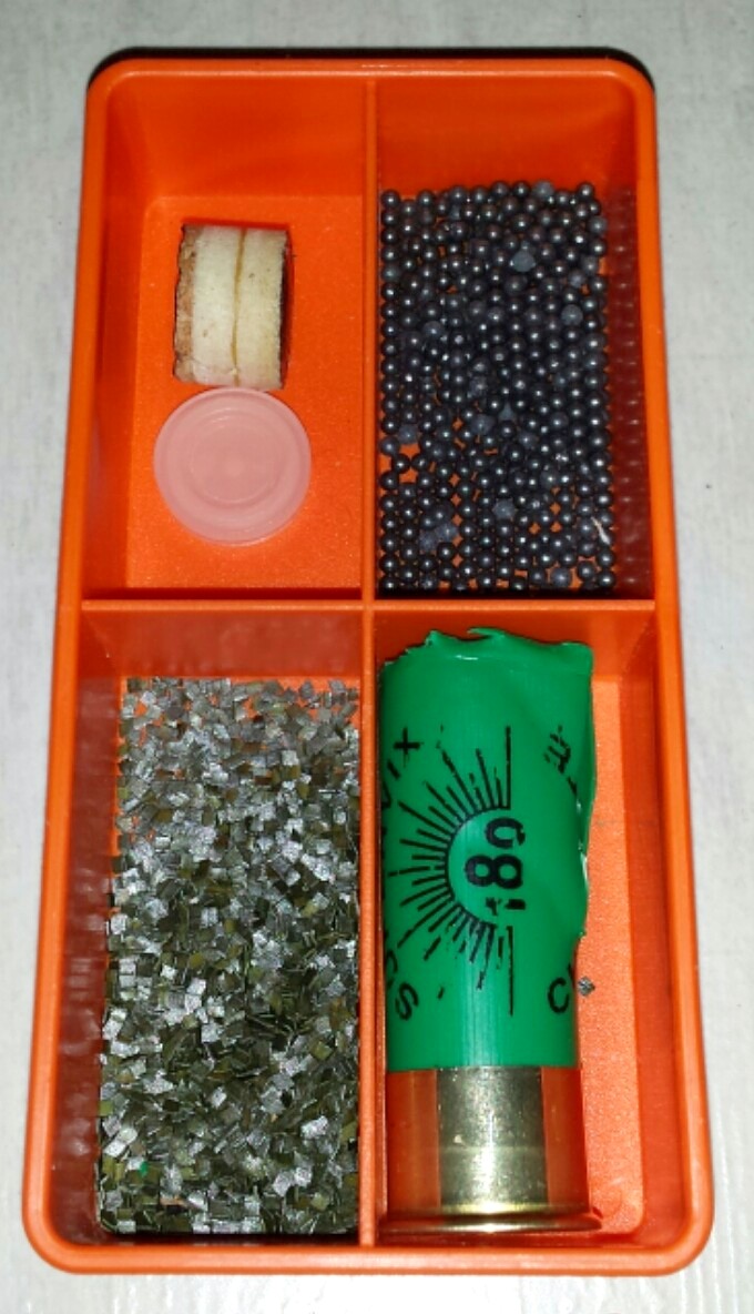

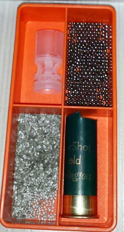

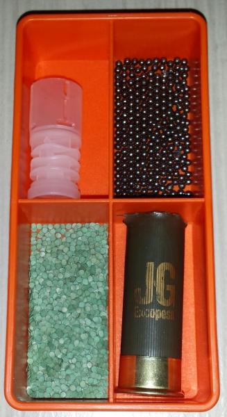

:cow: Fotos de los cartuchos
Buenas compañeros.  Abro hilo para compartir unas pruebas que estoy haciendo con mi mossberg 500.  Aunque 22
Legia 36-6
Buenas compañeros.  Abro hilo para compartir unas pruebas que estoy haciendo con mi mossberg 500.  Aunque 21
Jg 30-6
Buenas compañeros.  Abro hilo para compartir unas pruebas que estoy haciendo con mi mossberg 500.  Aunque 20
Remington 32-7

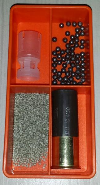

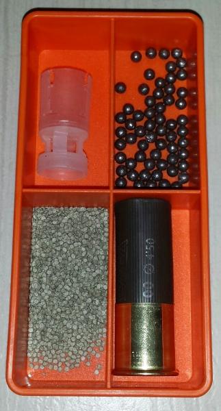

:cow: mas cartuchos
Buenas compañeros.  Abro hilo para compartir unas pruebas que estoy haciendo con mi mossberg 500.  Aunque 32
Saga 36-00
Buenas compañeros.  Abro hilo para compartir unas pruebas que estoy haciendo con mi mossberg 500.  Aunque 31
Supervix 34-7
Buenas compañeros.  Abro hilo para compartir unas pruebas que estoy haciendo con mi mossberg 500.  Aunque 30
Saga 30-6

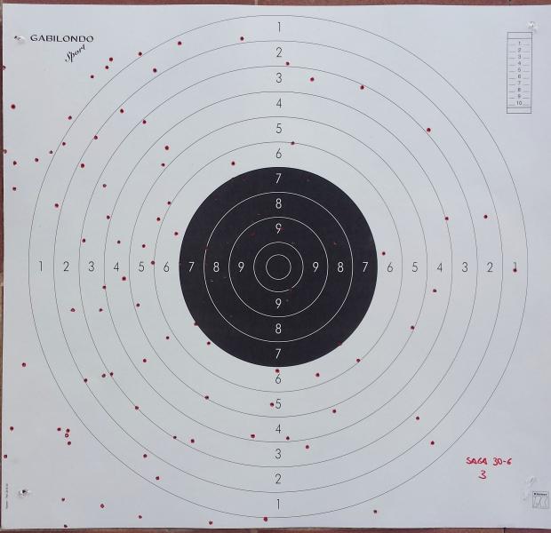

Mensajepor jgarcia76 » 04 Nov 2014 19:23
:cow: Lo mas importante, las dianas
Buenas compañeros.  Abro hilo para compartir unas pruebas que estoy haciendo con mi mossberg 500.  Aunque 52
Legia 36-6 1*
Buenas compañeros.  Abro hilo para compartir unas pruebas que estoy haciendo con mi mossberg 500.  Aunque 51
Legia 36-6 3*
Buenas compañeros.  Abro hilo para compartir unas pruebas que estoy haciendo con mi mossberg 500.  Aunque 50
Legia 36-6 4*

Buenas compañeros.  Abro hilo para compartir unas pruebas que estoy haciendo con mi mossberg 500.  Aunque 62
Jg 30-6 1*
Buenas compañeros.  Abro hilo para compartir unas pruebas que estoy haciendo con mi mossberg 500.  Aunque 61
Jg 30-6 3*
Buenas compañeros.  Abro hilo para compartir unas pruebas que estoy haciendo con mi mossberg 500.  Aunque 60
Jg 30-6 4*

¿Y ese carril bajo el guardamanos no te resulta incómodo?

CX4_STORM escribió:¿Y ese carril bajo el guardamanos no te resulta incómodo?
La verdad es que no es incomodo. Yo cojo el guardamanos por la punta de atras. De todas formas creo que hay unos protectores que se le ponen al carril para no "dañarte" la mano si la cojes por donde va el carril. Pense en ponerlo mas corto pero como va pegado pues mas largo mas pegamento y mas aguanta.... lo puse porque para las pruebas de baleo le pondo un bipode fab defense y tiro del bipode para atras y que no me de mucha patada la escopeta o golpee el ojo con el visor
