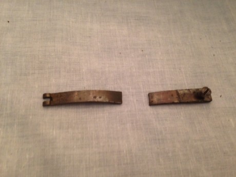

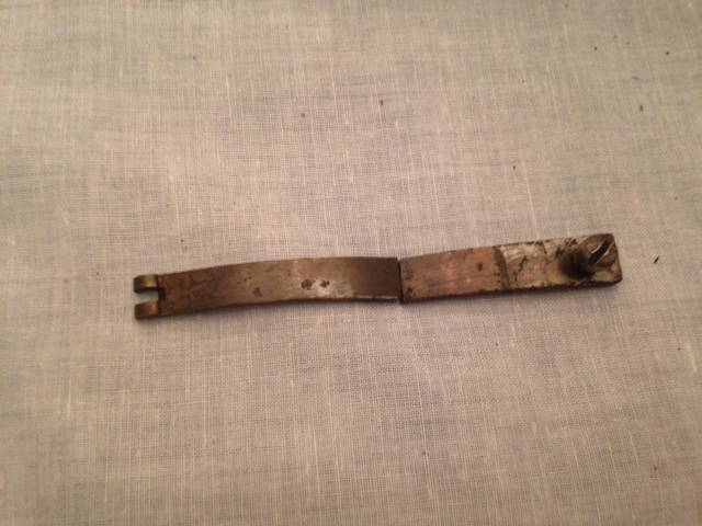

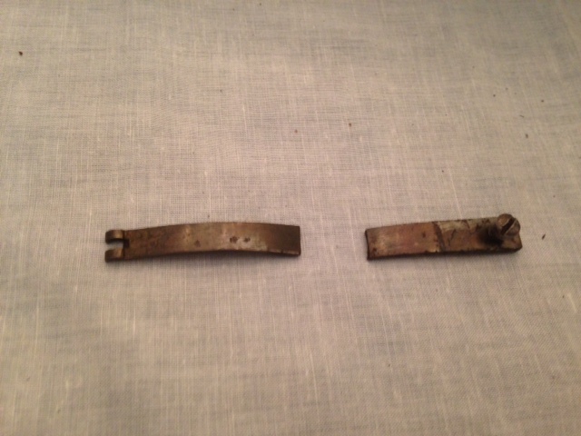

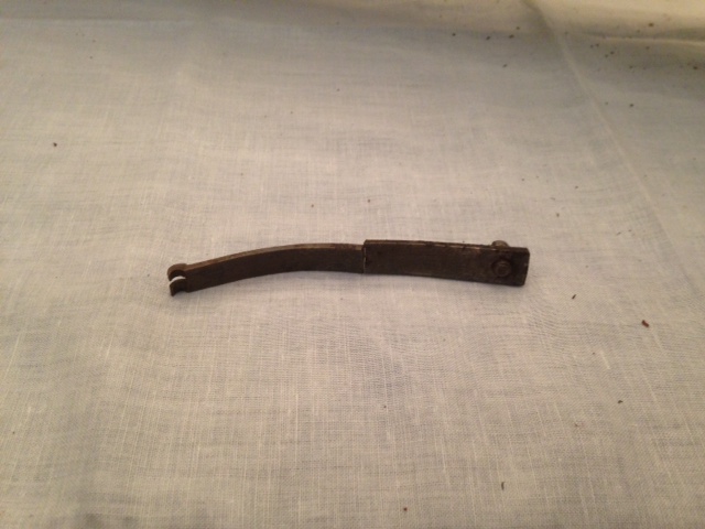

Alguien sabe donde conseguir aluna pieza de esta carabina?En concreto es el muelle real que se ha roto por la mitad.O si alguien sabe de otro de que le vaya bien?
Un saludo al foro.
Un saludo al foro.

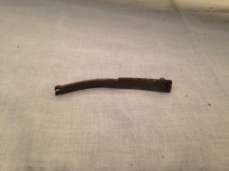

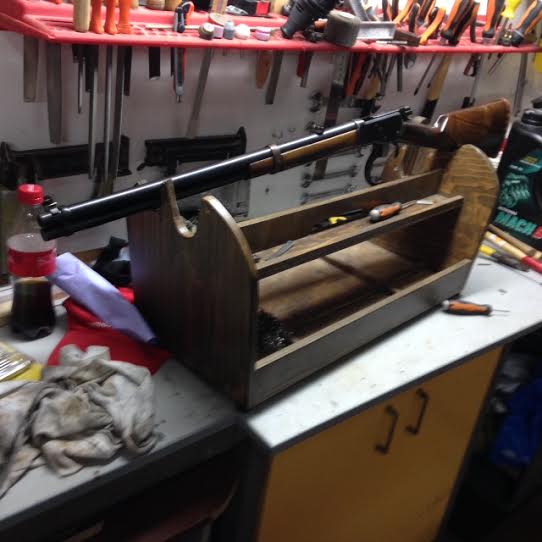

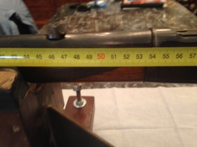

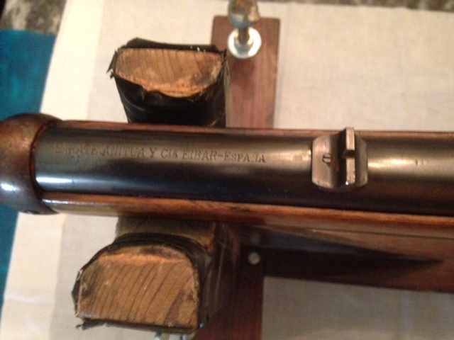

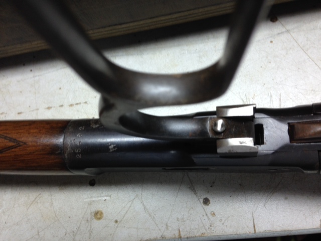

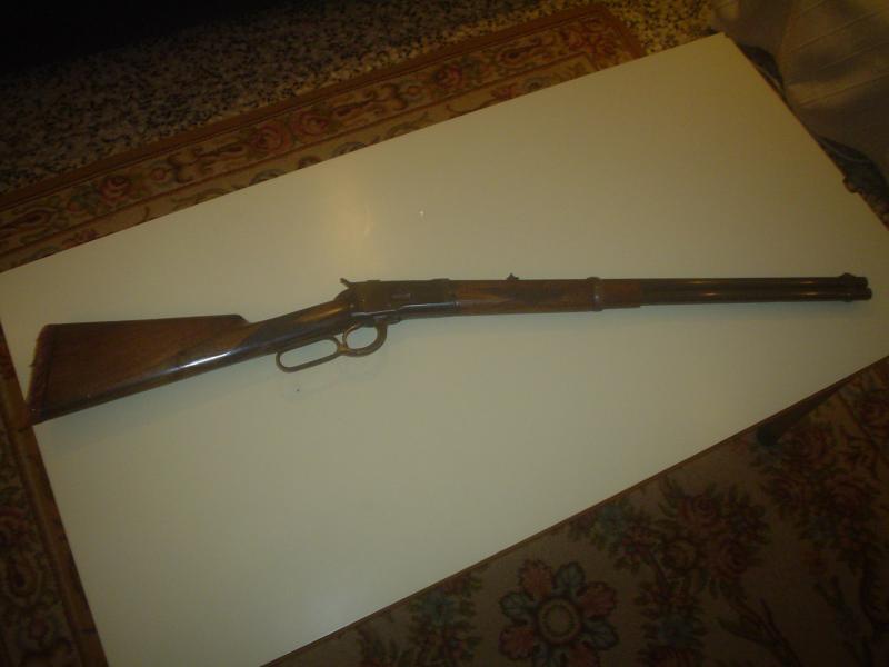

Esta es la carabina.Creo que es el modelo de cañón largo y el alza es diferente a todas las que he visto.Si alguien pudiera dar mas información lo agradeceriamos.

Re: Carabina Tigre 44L
Tienes MP.
44 Largo tus aportaciones siempre son gratificantes. Estaba esperando tu respuesta y sobre todo tu pregunta acerca de ese alza
. Acaso no te resulta curiosa?
Pues si.
Un alza "aftermarket". No queda mal.
es una copia del Winchester Modelo 1892, el distribuidor español tiene prácticamente recambio de todo, pídelo en cualquier armería, yo tuve que pedir hace poco la trampilla por donde se meten las balas en el almacén y con dos golpes de lima entro la original winchester.

Me podrias dar algun enlace o informarme de como saber el año de fabricación?
En el tema del alza tambien ami me parecio curiosa,y creo que aparte del tornillo lleva una cola de milano.
Segun he leido en el foro y mas,este modelo se fabrico con el cañón mas largo y mas grueso para salvar la posible demanda por Winchester de la patente de la carabina Tigre replica del Winchester 1982.

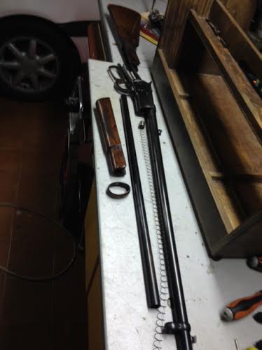

Hola a tod@s.Pues nada,que despues de un tiempo me he puesto manos a la obra y al final(lo de que nadie es profeta en su tierra puede que lleve razón)he encontrado el muelle real en una armeria de mi pueblo(toma ya).

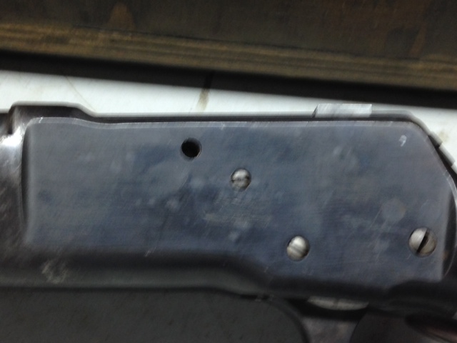

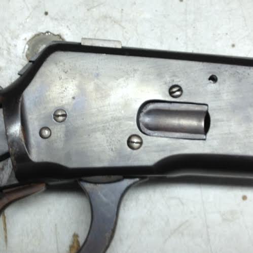

Me he puesto a desmontarla siguiendo un tutorial de un compañero. He empezado por limar un poco con la dremel las orejetas donde va el martillo ya que las del muelle nuevo eran mas estrechas.El siguiente paso sera hacerle la rosca para el tornillo que fija el muelle real armazón,pues este solo venia con un agujero.

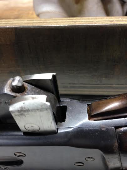

Siguiendo con el desmontaje he llegado a un punto en el cual ya no he podido seguir,pues podria causar algun daño al arma y esto es lo que ha ocurrido:cuando he ido a quitar el pasador o bulón que coje la palanca de montaje con el conjunto de cierre(cerrojo) no he podido.Le he dado varias veces con el botador y al observar que no salia me he puesto a repasar todos los pasos por si algo lo estaba haciendo mal,y no;era que el pasador no esta completamente encarado con el agujero del tornillo y tropieza con el armazón y no sale.
Pido ayuda,ya que me gustaria antes de usarlo desmontarlo todo y limpiarlo bien,ya que estaba hasta el culo de aceite y grasa.
Estos son los susodichos agujeros.

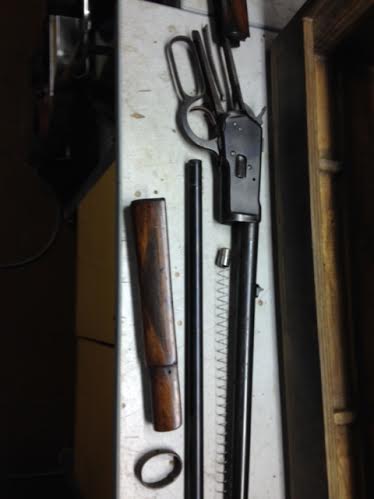

Siguiendo con el desmontaje,he limpiado bien a fondo con trapo todo el pringue que he podido.Tambien le he dado con la baqueta al tubo de almacenamiento de la munición y al cañón.
Con aceite de escopeta y nanas de aluminio le he quitado el poco oxido que teniahe limpiado bien las maderas y lo he vuelto a montar.
Pues despues de todo esto he accionado la palanca varias veces y la sensación que he tenido es de que va mas dura que antes.
La he estado repasando y creo que el motivo pueda ser que haya tenido poco uso ya que el muelle del bulón que va en la palanca va muy duro.He hecho alguna foto para que podais observarlo y poder darme algun otro motivo,y como no,hacer que vaya mas fina(menos dura).
Comentaros que con respecto al Marlin 30-30w que tengo este va suavisimo,y la Tigre no.
El muelle del pistón de la palanca tiene que ser cuanto más duro, mejor.
Si no, se abrirá un poco la palanca al disparar y eso no es bueno. A lo sumo échale una gota de aceite, pero nada más
Ss
Ss
- 44LARGO
- .300 Win Mag
- Mensajes: 1218
- Registrado: 22 Ago 2009 18:30
- Ubicación: Castilla la Vieja
Si tienes problema en hacer coincidir el pasador de la palanca con el agujero del armazón para montarlo o desmontarlo, hazlo siempre con el martillo completamente abatido, es decir, como si se acabara de disparar, para que el propio martillo empuje el cerrojo hasta el fondo. De otra forma, la tensión de la uña extractora sobre todo, y la del muelle del eyector tenderá a retrasarlo unas décimas, desalineando armazón y cerrojo. Uno puede imaginarse que al estar los dos bloques del cierre en su carril, no se retrasará el cerrojo, pero siempre tienen algo de juego para que discurran por su carril correctamente, suficiente como para desalinear ambos agujeros.
Ss
PS No se puede comparar un Marlin con un tigre. Probablemente el muelle real sea un poco más duro, por eso de que es nuevo, y un repuesto genérico. La dureza para enclavar el pistón de la palanca, es normal (y necesaria) como te dije antes
Ss

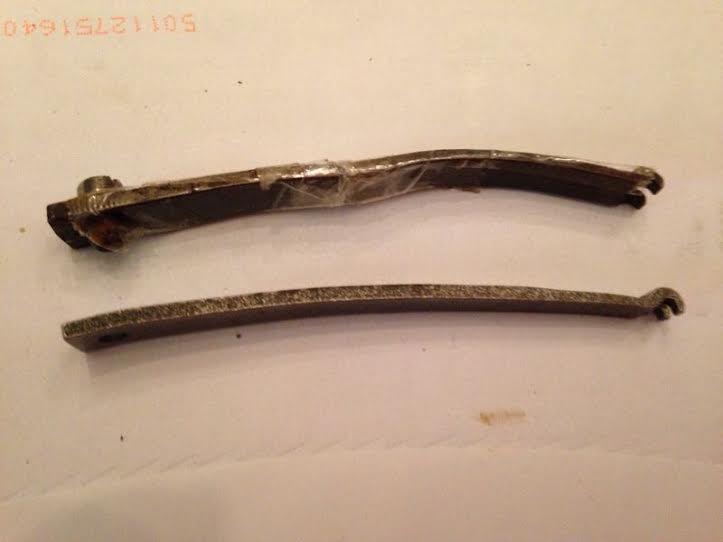

Hola a tod@s.Despues de unos dias al fin he podido cambiar el muelle real a la Tigre.Despues de hacer unas comprobaciones se le tuvo que hacer la rosca para el tornillo que este era de M5.
Mientras estuvo en el taller yo aproveche para desmontarla y darle una limpieza a fondo(me servi de un tutorial que hay en el foro y al cual le doy las gracias,al igual que al compañero 44Largo por su información desinteresada).

Una vez roscado el muelle real,empeze con las tareas de cambio y a decir verdad me fue muy sencillo colocarlo.Claro que fue sencillo,este no tenia la misma curvatura que el original y no tenia fuerza,asi que vuelta a quitarlo y darle mas curva.Otro dia pasando paños y aceite y mas grasa y otra vez a limpiar.
Entre todo esto intento quitar el pasador del cierre y palanca de montaje,y que no hay manera,no encara ni siquiera apretando con un gato de carpintero,entonces decido desistir por miedo a cargarme el pasador o la rosca del agujero.Y sigo limpiando con pincel,cepillo de dientes......
Otra tarde mas con las manos pringas,y sin ver resultados.
Por cierto que se me olvido en su dia poner las fotos del bulon de la palanca.

Hola,continuando con la reparación por fin me llego el muelle real con la rosca(M5) y mas curva,asi que más contento que un niño en la feria me pongo a la tarea.
Jope,esto se complica.De la sencillez de la primera vez en colocar el muelle, pasamos a la complicación de colocarlo una vez curvado.Pruebo con un gato de
carpintero y que no hay forma por donde meter mano,y otra vez a mirar tutorial y pedir ayuda al compañero 44Largo;que si de esta forma,que de esta otra seria mejor,.......Tal que al final decido desmontar otra vez el gatillo desenroscando el tornillo de este y sacar toda la pieza del armazón,coloco el muelle real,aprieto bien el tornillo y coloco en su posicion el gatillo/martillo y la leva con el mulle y una vez hecho todo esto vuelvo a meter todo el conjunto
otra vez y empieza el sufrimiento.
No hay manera de poder colocar el tornillo pasador haciendo que se alineen los agujeros,tengo que hacer una fuerza que me parece anormal.Esto tiene que ser mas sencillo.Me tomo un respiro.Una cervecita,otro repaso a la documentación y volvemos a la pelea.Total si se trata de hacer cierta fuerza y con el gato no pudo ser,algo tendre por aqui.Pues si,las tenazas/mordazas de fontanero de esas que tienen varias posiciones,asi que vuelvo a poner todo en su sitio,introduzco la pieza en el armazón y cojo las mordazas en la tercera posición,aprieto el muelle real y con el tornillo pasador en la otra mano empiezo a bailarlo por el agujero,y "EUREKA",todo perfecto,pasa el tornillo y lo enrosco.

Seguramente con un tornillo más largo todo este trabajo me lo hubiera ahorrado,¿pero me habría divertido tanto?
Pues todavia me queda la reforma y pulido del martillo,que ya contare cuando tenga un momento y este inspirado.
