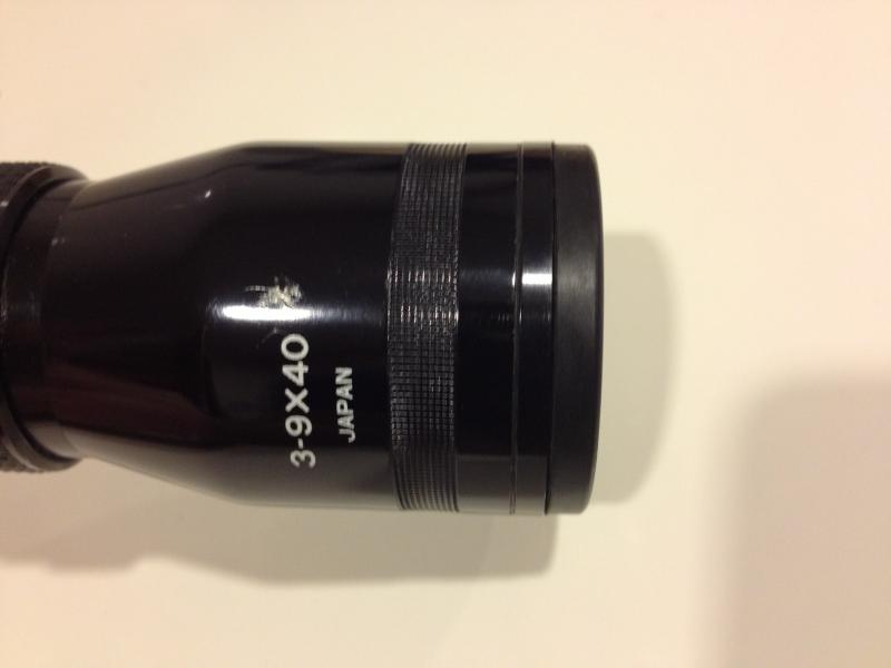

Hola a todos.
He conseguido este visor Santa Bárbara, que es muy chulo y no se ve mal, pero se vería mejor si fuera capaz de regular, sólo un poco, el enfoque.
Editado, antes preguntaba por dioptrías.
Alguien sabe cómo regularlo?
Gracias de antemano por vuestra ayuda.

Tiene pinta de que no se pueda.

Hola yogui.
Gracias por la respuesta.
A mi me parecía que no se podía, pero no me lo podía creer, tengo un meopta, un luger y un zeiss y en todos se puede, pero en este, no tiene pinta.
Bueno, es tan poco lo que quisiera regular que todavía puedo cazar con él.
A ver que tal tira!!!

Ya sabes que en realidad los anillos de "ajuste de dioptrías" no se ajustan a las dioptrías de la vista y que en realidad sirven más para ajustar el enfoque de la imagen y el enfoque de la retícula; así que mientras tengas distancia suficiente a la pieza y el preenfoque que le hayan dado sea bueno...

Antes de irme a pegar tiros ... Te digo lo que ha dicho el JV. ¿Qué es exactamente lo que quieres ajustar?
Los aumentos está claro porque tienes experiencia por los otros visores que tienes.
¿La nitidez de la retícula?

Bueno, pues eso lo regulas con ese anillo moleteado que hay debajo justo de la palabra "Japan". Hay visores que llevan rosca de freno y otros que no, como el tuyo. Como el hilo se supone que será fino, me imagino que aunque en tu caso dice que no te falta mucho igual has de moverlo más de lo que en principio te puedas imaginar.
Yo lo que haría es fijar el visor en una superficie de color plano y sin formas que distraigan. Por ejemplo, el cielo raso, como recomiendan fabricantes como Leupold. A falta de un cielo azul y liso, una pared, una pantalla de proyección, etc. Se enrosca/desenrosca según signo de + o -; en su defecto, por ensayo/error se va viendo. Cuando te parezca que ya está enfocado, cierras los ojos para que el músculo ocular se relaje de nuevo, porque él también colabora y al final te engaña. De nuevo ajuste y otra vez a relajar el ojo a oscuras. Al final lo normal es que acabes viendo la retícula perfectamente como consecuencia del perfecto enfoque. Se queda fijado por fricción.
Añado un tema para los que somos del gremio del vidrio (gafas). Si no llevas porque tu vista es perfecta, nada. Si llevas, se ha de hacer con las de ver de lejos. El problema es que normalmente, salvo que el cristal sea buenísimo, la corrección la llevan en una zona relativamente pequeña y no tanto por el perímetro exterior del cristal, que es por donde casi siempre miramos cuando metemos a cara en la carrillera si no llevamos unas gafas de marco grande; el remedio, ya se sabe, es arrugar la nariz para elevar el marco ...

Mmmm.... Me temo que el presunto anillo moleteado no es tal, JW.
Ese es un embellecedor y en los Tasco de enfoque regulable ese picado sirve también para poder asir el ocular y girarlo para enfocar.
Ese visor no tiene lente de enfoque como los visores modernos que la llevan integrada en el ocular... O al menos, no lo parece.
No me estoy explicando muy bien. Pongo una foto.

Bueno, pues eso; en la foto, en un Tasco de los '80, de izquierda a derecha: el anillo del zoom, el anillo de fricción y los moleteados.
Cuando llevan anillo de fijación por fricción, gira todo el grupo del ocular.
De todos modos sí que merecería la pena que probara a ver si puede aflojar algún anillo en el extremo del ocular. El anillo más próximo al ojo podría moverse... El que lleva la goma

En la cuestión del visor yo no lo tocaría y lo guardaría como oro en paño por si las moscas pero si te hace ilusión ......enfoque tiene que tener si o si he visto y tengo algunos visores de esa época y mucho mas antiguos y en algunos de ellos (casi todos ) el enfoque se encuentra al principio del visor justamente en la goma protectora , normalmente enroscada al máximo el enfoque es casi perfecto que es lo que te pasa , seguramente este agarrotado por el paso de los años echa un poco de aceite en la junta dejalo actuar y prueba ......seguro que se desenrosca .

El visor intenté moverlo pero se mueve todo en conjunto, y no quiero forzar, que tampoco es que haya muchos por ahí.
Así que lo guardaré como dices como oro en paño y le pondré al rifle un visor luger que tengo que se ve mejor todavía.
