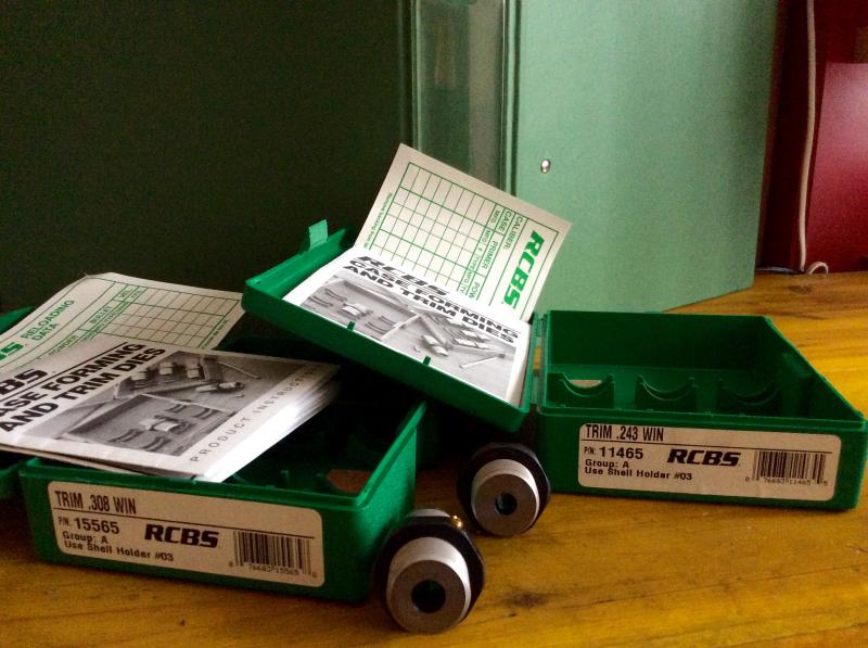

Subo este interesante tema de la conversión de vainas.
He encontrado bastante información sobre la conversión de 30.06 a .308
Pero, mirando las cotas de los cartuchos de la familia, veo que el .243 es mucho mas parecido al .308 (la única diferencia es el diámetro de la punta, ya que el comienzo del hombro se encuentra en la misma posición en ambos).
Es por eso que me pregunto por la posibilidad de obtener .308 a partir de vainas de .243.
¿Alguna experiencia?.

Del 30-06 al 308 se puede pasar, pero exige mucho trabajo y el resultado puede ser malo (diferente espesor de pared segun sea el segmento de la vaina). Para mi, salvo caso de extrema necesidad, un sinsentido.
Para el otro caso si es mas viable, siendo aun mas facil pasar del 7-08 que del 243.
En mi opinion la reforma de vainas no tiene demasiado sentido con el 308, ya que hay muchas vainas buenas y baratas y algunas muy buenas (y caras) disponibles. Incluso puedes recoger con frecuencia en los campos de tiro.
El verdadero sentido es con vainas complicadas de encontrar, vainas no comerciales o cuando la oferta es muy escasa. En mi caso uso 270 y 3006 para obtener 280 remington, ya que hay poca oferta y son "relativamente" muy caras. Tambien formo 264win mag a partir de vainas norma del 7 rem mag.
