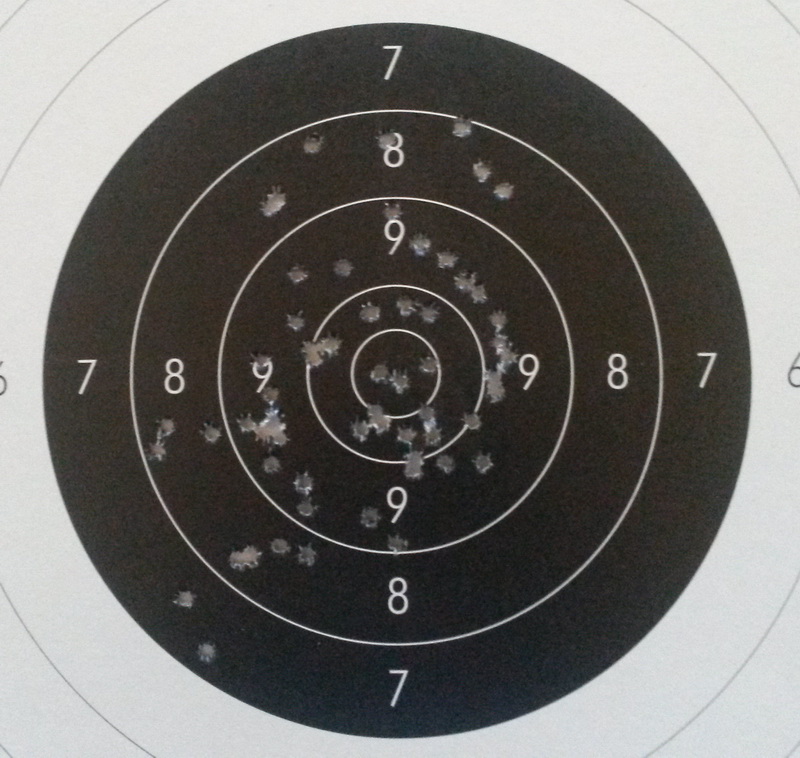

Así por encima veo unos 540/600. Nada mal, sobre todo se aprecia que los tiros están bastante bien repartidos en el papel. Vas bien.

Gracias compañero, la verdad es que estándar es una disciplina que odio, no me gusta, prefiero cualquier otra pero me viene muy bien para coger decisión de disparo para aire y libre.

Yo como tú, un mes y medio antes de la competicion he hecho una sesion de control y esto ha sido lo que he hecho:
No es una maravilla pero es mucho mejor que al principio... Eso si... Me preocupa esa desviacion que crece conforme baja el tiempo y esos fallos garrafales que me hacen salir del blanco a gran distancia del centro

Me da que ahí tienes más un tema de apuntar que de disparar.

Como??? No entiendo. Que crees que debo mejorar?

Pudiera ser que tuvieras que fijarte en parar, enrasar, mantener igualdad de luces (por cierto, no demasiado justas porque si es así te cansarás más, te centrarás más en ello en detrimento de enrasar, y te "comerás" más fácilmente un lado), esforzarte en tener siempre la misma cantidad de blanco bajo las seis y hacer que todo eso se quede como está, sin descomponerse, mientras tiras de la cola del disparador. Ahí está el entrenamiento; el tiro en seco te puede ayudar. Recuerda que el papel no da premios ni castigos, sólo dice lo que hemos hecho.
Muchas veces nos olvidamos de un aspecto del apuntar, y es que el blanco ha de estar borroso porque lo que queremos ver bien es el alza y el punto, cosa que ya de por sí da dificultad debido al radio de miras en un arma de competición.
Por cierto, en estos aspectos influye mucho el peso del arma. La pistola no ha de ser ligera y 50 o 70 gramos en el sitio apropiado hacen maravillas.
Naturalmente, hilando fino se pueden sacar más cosillas, pero en esencia creo que con eso mejorarías. Es más fácil dile que dale, ya lo sé, ya.

Ah, y muy importante: no cantear.

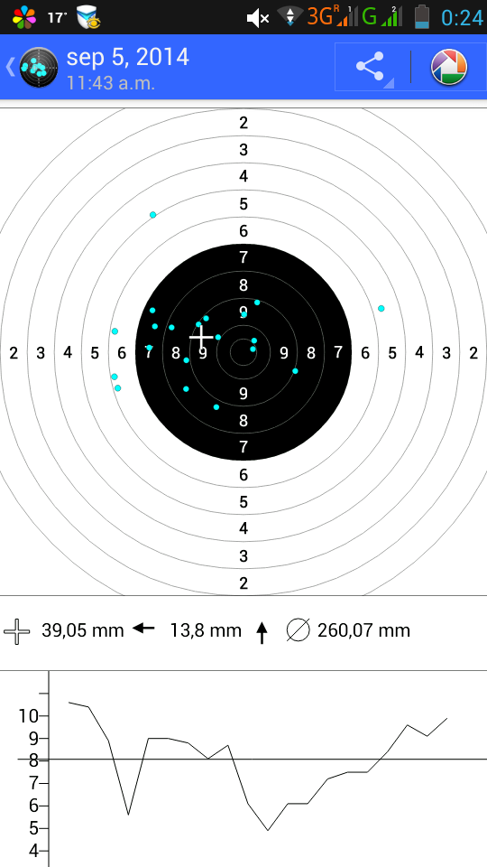

Estimado tirititao , si bien siempre tuviste buenas agrupaciones veo con alegría que mantenés/mejoras (lo que no es fácil en esa agrupación) y que estas consistente en los disparos, no tengo mucho que decir, cuidar un poco mas los gatillazos y quizás no disparar con el arma en movimiento en las fases de velocidad. a entrenar y tratar de dominar mas y mejor el arma y el disparador. Felicitaciones!!!!!!
También veo progresos Parrish112, pero me parece que hay que seguir trabajando en la técnica, ¿por que no corregiste miras en la fase de precisión?? claramente estabas a la izquierda y eso se mantiene en los otros tiempos.
Quizás unos clicks a la derecha y arriba habrían hecho una mejor tirada.
Como yo lo veo, no hay que conformarse con esta agrupación y buscar de ir cerrándola más, los progresos muestran que podés así que no tener temor y darle para adelante.

Uff! Yo pensaba que esa fase la tenia superada! Ayer me salieron a mitad de precio unas gafas de tiro que no quiero probar hasta que no pase la competicion del 4, ya que no voy a tener tiempo de ponerlas en practica y ajustarlas a tiempo.
Crees que al limitar el campo de vision y centrar la mirada mejoraré en esto que me dices???? O son demasiado complicadas para alguien que empieza y no sabe usarlas????
Se que lo de las gafas se ha hablado, pero ahora mismo no lo encuentro. Para que tengais una referencia, en mis gafas transparentes le he puesto una tira de esparadrapo que justo me tapa el blanco, y creo que he mejorado bastante.
No obstante recuerdo que se dijo algo asi como..... Hay gente en el circuito profesional que no las usa y gente que lleva mas extras que en la pistola.... No???

Gracias tomate, la verdad es que como siempre has dado en el clavo, los tres problemas que tengo ahora son, los gatillazos que doy en tiro rápido, que a veces flojo la muñeca con la consiguiente sacudida y que hay a veces que me anticipo en el disparo y sale cuando el arma no está totalmente parada ( a eso achaco los tiros altos del blanco). Seguiré entrenando que es lo que toca.
En el tema de los blancos del compañero Parrish, aunque pueden ser errores angulares como dice JhonWoolf yo también me inclino a que si hubiese tocado miras en la precisión hubiese mejorado los tres blancos, noto una clara tendencia de disparo a la derecha en los tres, aunque también es cierto que un error posicional de la mano puede dar el mismo resultado si no se está pendiente de las miras, mi pistola de aire siempre me salía con el punto ligeramente desviado a la derecha hasta que le metí la dremel a la empuñadura.. También creo que hay que seguir cerrando más la agrupación para luego ya actuar sobre los errores.
Respecto a lo del peso de las pistolas creo que no siempre tienen que ser pesadas, su peso tiene que adaptarse bien al tipo de brazo y a la especialidad, es cierto que a más peso mejor parada pero el brazo tiene que aguantar bien el peso durante toda la tirada. Yo le he cambiado el contrapeso a mi MG4 por el aligerado y si bien he perdido algún punto en precisión, en la fase de duelo estoy más cómodo y mis puntuaciones de central han subido. Tengo un compañero que tira estándar con la Morini ligera que no llega al kilo y le he visto pasar de los 570 con ella, de hecho fue subcampeón de España en el 2013.
Parrish, las gafas es un complemento más al que si las sabes usar le sacarás beneficios pero no esperes milagros con ellas. Yo tiro con ellas porque llevo lente graduada pero conozco gente que solo las lleva para sujetar el tapaojo y que tiran de vicio. Si ves videos por ahí veras que mucho chino tira sin gafas y con los dos ojos abiertos. A mi la verdad es que me ayudan bastante por la mala vista que tengo y siempre me queda la posibilidad de jugar con los filtros que en nuestra galería de libre son necesarios por su mala orientación.

Parrish112 escribió:Crees que al limitar el campo de vision y centrar la mirada mejoraré en esto que me dices???? O son demasiado complicadas para alguien que empieza y no sabe usarlas????
Creo que las gafas son útiles, aunque no es algo que se compra y se usa así como así, hay que darse una pasada por el oculista para que nos recete el vidrio que necesitamos en el ojo director y hay que entrenar un tiempo con ellas, elegir bien la apertura del diópter y colocar el vidrio en la posición correcta, muchos de estos temas los resuelve nuestro oculista mismo y después juega la experiencia y la comodidad del tirador. Los lentes son un buen accesorio sabiendo usarlo.

Viendo la apreciacion de tirititao he movodo las miras 5 clicks a la derecha para centrar los impactos.
Luego he tirado tres series de precision y el resto en 10 segundos "sin tiempo" y estos han sido los resultados! Desde luego que mucho mejor! A ver si sigo con esta tendencia

Eso que dices, tirititao, no es lo normal. De hecho, en el mundo del tiro siempre hay excepciones, pero hay que entender que ocurren en casos concretos y por circunstancias no transferibles. Coge otro tío esa pistola y no lo hace. Coge el mismo tío otra pistola y quizá no lo haga. Eso sucede porque la pistola tiene otras virtudes que compensan muy bien la falta de peso, no lo dudes ... pero sólo para ese tirador probablemente.
Además, hay que contar con el caso del tirador extraordinario, de esos que salen muy poquitos en cada generación, que es capaz de tirar bien con lo que le des. Otra vez el ejemplo de la raqueta. Hubo uno en mi entorno que después de estar los consabidos 4-5 años esclavizado por haber tenido descendencia, sin poder ir al tiro para nada hasta el punto de que vendió las armas, se presentó un buen día a un Territorial de Standard con una Browning que llevaba unas cachitas hechas a mano y lija y nos ganó.
Y en cuanto al tema de las alzas, lo que quiero decir reza aun precisamente en el caso de que el arma esté exquisitamente puesta en tiro en entrenamientos previos, nada de tocar clicks en plena competición sino algo muy trabajado. Aun así, si no observamos los fundamentos de tiro nos pasarán cosas así.

Parrish112 escribió:Viendo la apreciacion de tirititao he movodo las miras 5 clicks a la derecha para centrar los impactos.
Excelente!!!! eran las miras nomás, por eso no se debe tener miedo a tocar miras. Para eso están, por eso el fabricante gasta dinero en poner un aparato sofisticado y caro, para que lo usemos!!! si mis tiros van a la izquierda 3/4 cms, y mi pistola corrige 1 cm por click le doy 4 clicks, si empiezo a agrupar al nueve a la derecha, vuelvo un par de clicks, el miedo a tocar aparatos de puntería hechos para eso (para ser tocados) es irracional.
Ningún tirador de punta mezquina tocar miras si lo necesita.
