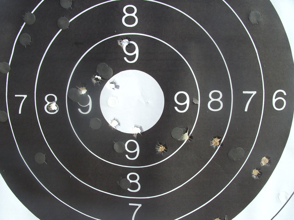

Me voy a parchear y se me cae un tirante del soporte y raja el blanco :twisted: :twisted: :twisted: , por no hacer otra excursión para cambiar de blanco, apaño el probema sujetando con parches un centro de otro blanco que etaba roto y había dejado allí al instalar el soporte
El tema comienza a desmandarse con tiros erráticos y que aparecen donde no los espero
Intento arreglar el desaguisao tocando y retocando las miras y el resultado es una caca de la vaca
Sigo sin tener claro si el problema es de la dificultad intrínseca de la distancia o yo estoy haciendo algo mal
Hola amigos, para el que caiga en este hilo por primera vez, aclarar que viene del: ¿Se puede detectar 00

Ponto otro blanco nuevo y tiro otra serie completa.................. junto a tiros buenos salen cosas raras que no veo ni de lejos en las miras en el momento del disparo. Pero curiosamente los tiros van por parejas como la Benemérita.
Comienzo a sospechar de que estos tiros erráticos pueden obededer a un problema de chimenea. Cuando vuelvo a casa veo que la chimenea se ha ido al garete con un orificio de casi 1mm (a pesar de ser de las de acero)........ aunque no me ha dado problemas de remontado del martillo.
Recapacito y pienso que le he metido ochenta disparos con carga elevada y unos cuarenta con carga normal................. vamos que se ha ido a hacer puñetas.............. lo normal para ese tute. :roll:
Lo malo es que sigo sin saber si el culpable soy yo, la chimenea o la distancia :? :?
A ver esos valientes que tiraron el fin de semana en Extremadura, ¿a que se puede aspirar en esta distancia?, evidentemente si se consiguiera centrar la agrupación (por ejemplo la del primer blanco) se podría tener una puntuación decente. Pero empiezo a tener claro que esta distancia castiga mucho cualquier fallo en el centrado de la anilla, y aunque he dicho que se ve igual que en 100 metros la verdad es que si tuviera una unas décimas mas estrecha la pondría porque el margen alrededor es algo mayor y puede faciilitar los fallos tanto en altura como en dirección.
Lo malo es que se me ha complicado volver a tirar en 300 porque quiero dejar el fusil a 100 y la semana que viene en Elda tengo el campo pillado desde el martes hasta el viernes por la Policía local, y si tiro a 300 a ver donde vuelvo a tirar a 100.
A mis amigos Fox4 y Valeroelx, ¿como estaría el tema de entrenar un día en Elche la semana que viene?

A pesar de la chimenea castigada, y de que es cierto que un túnel mas "ajustado" daría mayor precisión
Diría que el dios Eolo es el culpable de tus desdichas, además el "toqueteo" del Dioptra trae (en general) mas problemas que soluciones.
Veo que en altura estas bastante bien, la deriva la tendremos que "aproximar" jugando con las luces del túnel y teniendo en consideración el viento no solo en la zona de disparo.
Unos testimonios de viento a 0, 100, 200 y 300 metros pueden darnos pistas fiables de la afectación del viento en estas distancias, sacar conclusiones y determinar soluciones.
Me viene a la memoria este dioptra por algo tendrá esta configuración lateral tan aparatosa.

Amigo juan, respecto al entreno, cuando quieras.
Respecto a los impactos a trecientos has pensado si pudiera ser por el canteo del fusil?
Si analizas el primer blanco tienes tres impactos altos a la derecha y el resto mas bajos y a la izquierda. En el segundo, pasa algo parecido y en el tercero tienes unos centrados y altos y otros bajos a la derecha. Eso, sin tener en cuenta posibles "rachas de aire" en algun tramo del recorrido del proyectil.

FOX_4 escribió:Respecto a los impactos a trecientos has pensado si pudiera ser por el canteo del fusil?
Totalmente de acuerdo los Gibs precisamente llevan el nivel para compensar este efecto, quizás no lo hayas tenido en consideración

Pues la verdad es que el nivel lo tengo quitado porque no me parece muy avancarguero, y además no lo veo ni de coña. Lo que si me fijo es que el soporte de la anilla esté horizontal en el proceso de puntería.
Ciertamente los errores en esta distancia se pagan caros y todavía no soy capaz de asegurar los disparos. :oops:
Me estoy pensando en volver a la carga el viernes con chimenea nueva ................... me puede el ansia viva :mrgreen: :mrgreen: :mrgreen:

Me asalta la duda sobre la decisión de punto o anilla y decido probar de nuevo con la anilla original. Otros disparos de ajuste y finalmente suelto una serie completa que me ha gustado bastante. Los tres seises a la derecha (uno se ha quedado al borde de la foto) los he visto en el momento del disparo, y la agrupación es más que aceptable (al menos a mi me lo parece teniendo en cuenta los antecedentes)
Por lo tanto, cinco kilos de plomo y casi uno de pólvora más tarde, estas son mis conclusiones:
La anilla me va mejor que el punto (posiblemente tendría que entrenar mucho más el punto para cogerle el tranquilllo)
Ojo con la chimenea, os aconsejo no estirar la vida de la misma y usar una nueva para la competición
La diferencia en el diópter entre 100 y 300 es de 9,8 mm (hacia arriba por supuesto)
El túnel lo tengo ligeramente a la derecha respecto a los 100 metros
La carga final es de 74 grains de suiza del 2 + una vaina del .38 de sémola + proyectil Pedersoli de 540 grains
Limpio con trapo humedecido con agua y Fairy después de poner la sémola y antes de meter el proyectil.
A la que te despistas un poco el impacto se aleja bastante del centro hay que ser MUY cuidadoso con la puntería que es engañosa. De tener una anilla ligeramente mas cerrada la hubiera usado.
Definitivamente dejo cerrado el capítulo de entrenamiento de los 300 con la barrera de 90 sobrepasada............... en Granada ya veremos como sale la cosa
Espero que a los que no podéis entrenar a 300, estos datos os puedan servir para algo :sniper
