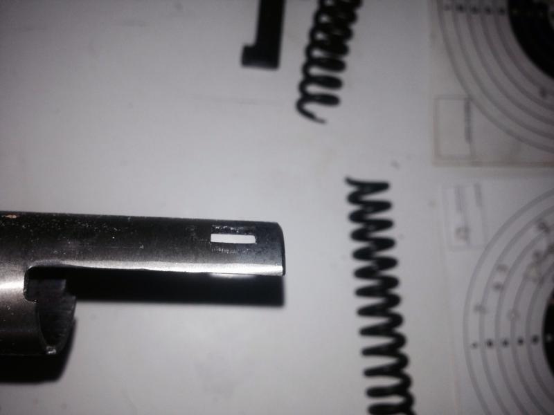

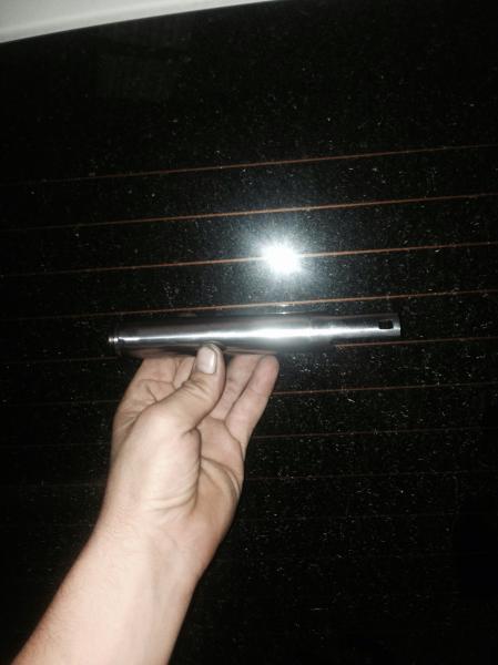

Hola a todos mi fenix llevara unos 3000 balines y despues de notar un sonido mas raro procedi a desmontarla por primera vez el cual me di cuenta que se abia aflojado el separador donde atornilla el gatillo saque el muelle y tire el piston acia atras y en la falda de este donde entra el gatillo en uno de los laterales esta con desgaste es normal ese desgaste con tan poco uso? Ademas ya que estoy preguntaros si merece la pena embotonarla o no o en su defecto pense en ranurar el piston atras con el torno para colocar un casquillo en vez de botones y dejarlo ajustado no frenado espero vuestras respuestas ya subire fotos ya que la volvi a montar y sobaba ya comomo siempre pero ese gesgaste me da que pensar que esa falda no tiene el agujero del gatillo bien centrado ya que no tenia en casa un calibre ya medire y os pondre medidas a ver si fue debido a esto gracias un saludo

Es una abrasion no brillo este finde la volvere a abrir y echare unas fotos a ver que os parece

Pasando a esa abrasión que dices: el pistón de la cometa no es simétrico ni está embotonado por lo que al cargar la biela empuja le pistón hacia atrás y un poco hacia arriba. Luego al disparar, hay movimientos y el extremo que puede roar más es justamente ese punto.
por lo tanto es normal. lo que puedes hacer es pulirlo con lana o lija de agua y engrasar bien la zona del recorrido. Puedes mejorar más aun embotonando pero con lo anterior es suficiente para que no haya problemas.
Esto pasa en todas las de pistón cuya biela sea de una única pieza, como Norica y Cometa.

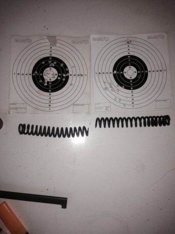

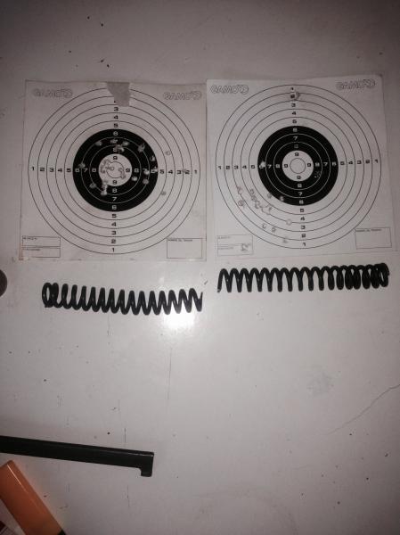

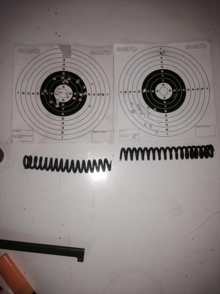

Bueno pasadas unas cajas de balines unos 5000 creo mas menos mi cometa a echo un ruido que no era habitual la he desmontado y el muelle se veia bastante baldado con las mano lo e torcido un poco (mas con la mirada que con la mano) y se a partido valla oido e tenido pongo fotos del desgaste que tenia que esta igual que cuando lo vi y se a quedado igual mejor el piston estava a tope de grasa raro que no explosionara ninguna vez aa y fotos de lo que hacia con este muelle esta misma mañana mas que nada la e desmontado por eso que muelle me recomendais para ella es de 4,5 ¿el original o alguno alternativo? Este a aguantado unos 2 meses creo y era el de 24j espero que me respondais la gente que tiene muy tratada la cometa fenix gracias un saludo

Pulida de piston para empezar a embotonar
Hola a todos mi fenix llevara unos 3000 balines y despues de notar un sonido mas raro procedi a desmontarla 90

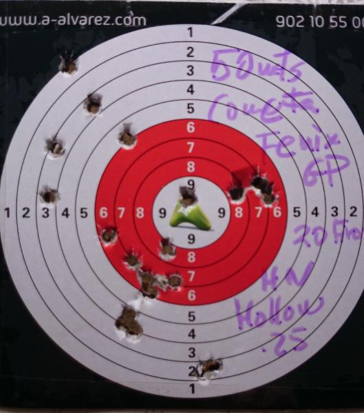

Hola:
Después de esperar a hoy para tirar, vaya mierda de dia que he tenido: mucho viento, frio, tráfico, bloqueo del gatillo de la 4'5 por un pin del visor que se aflojó...una mierda. Con la 4'5mm no pude tirar más de 6 tiros y se acabó. Con la 6'35, con el viento racheado, hice lo que pude. Hace mucho que no tiro y se nota un montón, no sólo en el pulso si no también en la vista..joer parece que veo menos. El mejor resultado lo hice con los H&N hollow point, que con el gasram de 530 da unos 27J. El de fábrica, de 450Nw, da unos 21'5J. El visor un 9x50.
Son 20 tiros a 50mts sentado, apoyado en el canto de una puerta.Casi todos los tiros fuera de rango,los del cuadrante superior izquierda, creo que he sido yo , pues depues de apretar el gatillo, seguía apuntando y me daba cuenta que estaba muy alejado del centro de la diana y apuntando en esa dirección.
Cuando tenga un rato y haga un poco mejor, vuelvo a hacer alguna diana. Los 6 tiros de la 4'5mm con JSB Cometa exact heavy iban acercándose mucho más, nada que ver con esto.
