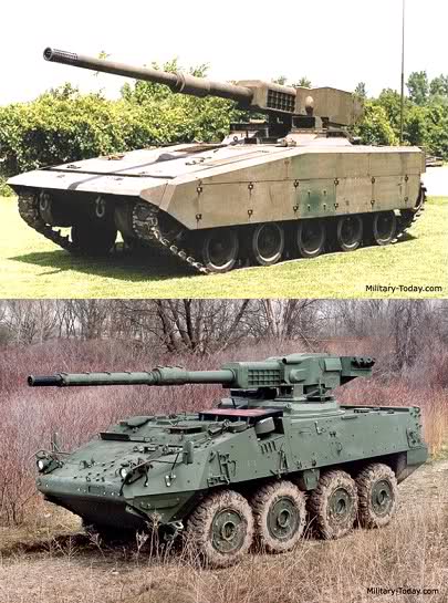

Muy buen aporte, y me recuerda... que diferencias hay entre estos dos (me refiero a que habria pasado si eston conceptos hubiesen sido realidad):

No sé si te refieres al AGS o a la torre que montan los dos vehículos.
Entiendo que es la torre.
La torre es una LPT-105 de Teledyne Vehicle Systems (ahora GDLS), con un cañón M68A1 de 105mm.
Que ¿qué me parecería haberse adoptado en otros sistemas? Pues genial. La torre se ofreció (atención modelistas) para modernizaciones de carros del tipo T-72, M60 y Leopard 1, incluso para montarla en el LVTP-7. Posteriormente se montó en un chasis ASCOD que hizo sus pertinentes pruebas sin resultados tangibles, como fue de preveer, y luego saltó lo del Stryker, que fue harina de otro costal.
¿La diferencia entre las dos torres? Mínima, la del AGS era un prototipo y la del Stryke una de preproducción con modificaciones mínimas (manguito térmico, mecanismo cargador, rebaje de la trasera para aumentar el ángulo de elevación,....). La de la foto que aportas no es la definitiva porque le falta el visor panorámico del jefe, sensor de viento, y otros detalles menores.

Mensajepor IVAN-HK » 30 Sep 2014 19:49
Has dado en el clavo... como siempre.
Si era la torre, y tenia previsto hace mucho tiempo verla en Pizarro, Piranha, M113...

Yo, de lo que se presentó en el AGS me quedaría con el HSTV-L.
Mirad si se le colocan un par de lanzadores de misiles CC y AA:
Con un motor de 650cv para 18Tm de peso, cañón de 75mm a 70dpm, 8 misiles y poco más grande que un HUMVEE; te lo puedes imaginar:
Comparado con una persona:
Comparado con un Bradley:
Luego, al igual que el anterior, la torre se ofreció para instalarla en otros vehículos. El candidato ideal, el Piraña, en vista de ofrecérselo a los Marines:
Incluso también hablaron de montarla en un LVTP-7 (AAVP-7).
Así que, como podemos ver, no solo fueron los vehículos lo que despertaron interés, sino también sus torres para dotar a los ya existentes.
Giat también ofreció su torre para instalarla en cualquier vehículo que se quisiera, el ejemplo, cuando se la ofrecieron a los hindúes para modernizar sus BMP-1:

Para ver cómo quedaría la LPT-105 en las modernizaciones propuestas, he hecho una composición:
La cuadrícula es un milimetrado para escala 1/72.
