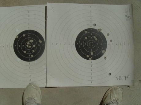

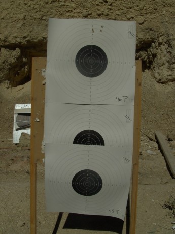

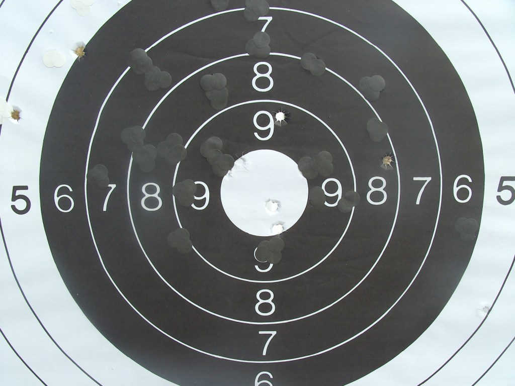

Bueno, ahora a lo serio
A las 08::00 ya estábamos al pie del cañón con un tiempo fantástico, sin gota de viento y unos más que agradables 21º
Inicio las pruebas con tres cargas diferentes
65 suiza del 2 (la carga más usada en la tirada inicial y la que mejor parecía ir)
70 suiza del 2
70 suiza del 3
Hago 4/5 disparos con cada carga en función de las sensaciones de tiro (los que apreciaba malos en el diópter los repetía)
El resultado no es demasiado prometedor, la peor tirada corresponde a los 70 de suiza del 3 (dos cuatros un cinco a las 11 y un 9 rozando el diez a las tres que lleva un parche blanco para que se distinguiera en la foto)
La mejor agrupación la dan los 70 de suiza del 3 (dos nueves, dos ochos y un seis todos a la izquierda)

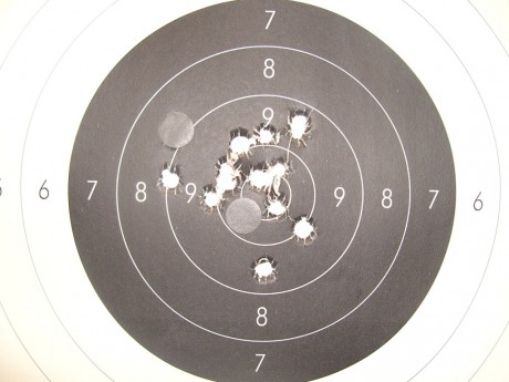

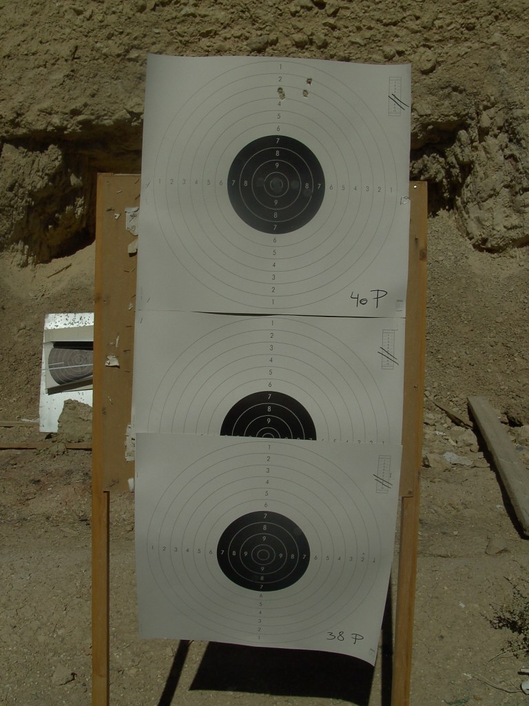

Visto lo visto, hago una serie completa con 70 grains de suiza del 2
El resultado no es como para tirar cohetes :( con un par o tres de tiros muy lejos del grupo............ que tampoco está muy cerrado. Bueno, al menos hago mi primer 10 a 300................ claro que dando por todo el blanco por pura estadística alguno tenía que entrar :mrgreen:

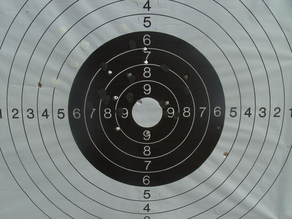

Mensajepor jestebanv » 10 Sep 2014 16:12

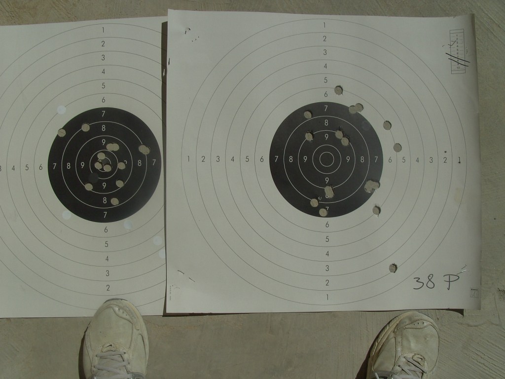

Decidimos subir la carga (Jesús Olivares me está ayudando con las experiencias) y probamos 74 grains de suiza del 2 (es lo que me daba añadir a la de 70 una medida pequeña que andaba perdida por la caja que se me había olvidado la balanza) y 84 de suiza del 3 (el resultado de llenar el tubo hasta arriba)
Bajo un poco el diópter que el tiro en general ha ido alto hasta ahora.
Los tiros de la del 3 los he borrado de la foto porque han sido un desastre aunque uno haya sido un 10, ya que otro ha sido un 1 y un par de 4 sin ninguna relación unos con otros. :(
Sin embargo los 74 de la suiza del 2 me han levantado el ánimo. Empiezo con un 10, luego un 9 y un 8. :shock: .............. tensión en La Condomina............ un par de cincos a las diez :evil: :evil: .......................... ¿viento? (la verdad es que ya había rachas entrando por la derecha)..............¿fallos de puntería?............ tiro otro más (ya llevaba mas tiros que la ventana de un bosnio) que va al 10 de nuevo............... :roll:
Así que por hoy decidimos que la carga mejor es la de los 74 grains de Suiza del 2 (con una vaina de sémola de arroz del .38), limpiando después de poner la sémola y antes de meter el pepino y pepino Pedersoli de seis bandas de engrase de 540 grains.
Con esa fórmula iniciaré un par de series la semana que viene para "confirmar"
El diópter tiene una variación respecto al de 100 de 9,2mm y el túnel lo he tocado ligeramente hacia la izquierda, pero eso no debe ser indicio para nadie pues la verticalidad del diópter tiene que tener gran influencia cuando se sube casi un centímetro y no todos tenemos los diópter colocados exactamente igual de verticales.
El viernes repetiré la experiencia de tirar a 100 con carga de 100 y diópter de 300. Pero esta vez colocaré otro blanco más para poder apuntar a un círculo negro y no estimar por donde anda el final del blanco como tuve que hacer el lunes pasado.

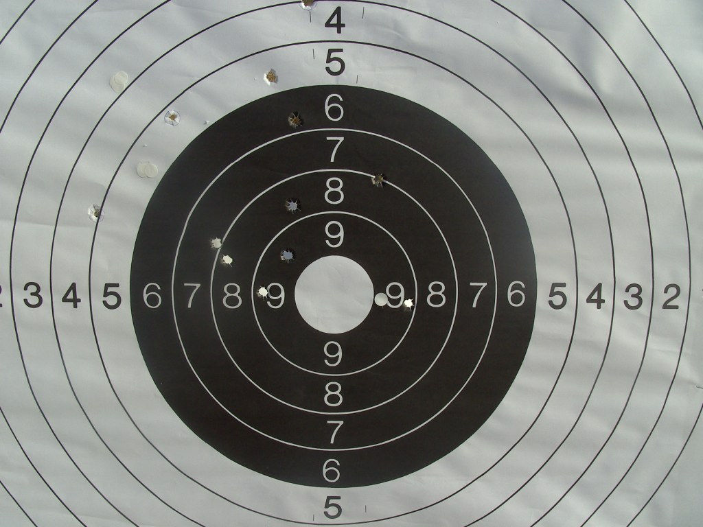

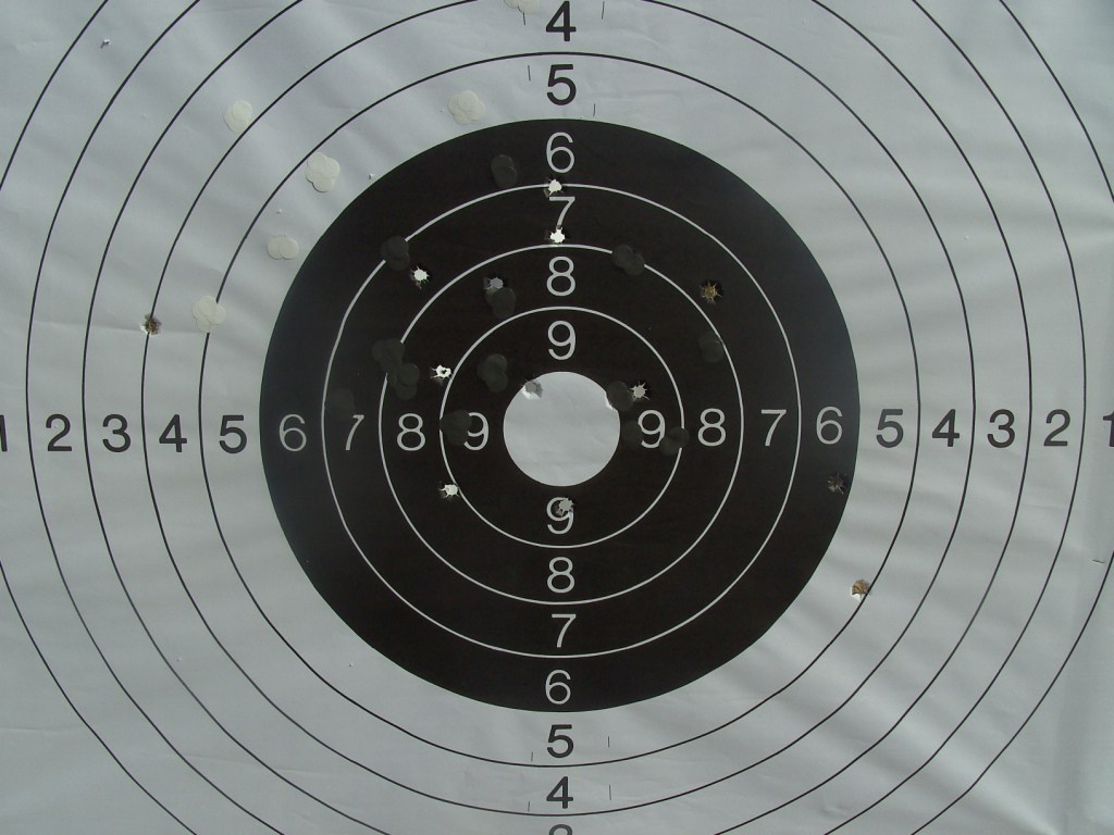

He repetido lo de tirar a 100 con alza de 300 y carga de 100..................... esta vez poniendo otro blanco abajo para poder apuntar al círculo negro.
Se ha repetido mas o menos el resultado de la semana pasada, con los impactos en el 3 se tiene cierta seguridad de que cuando vayamos a 300 (con 74 grains de suiza del 2 + vaina del .38 de sémola de arroz) estaremos en lo negro del blanco

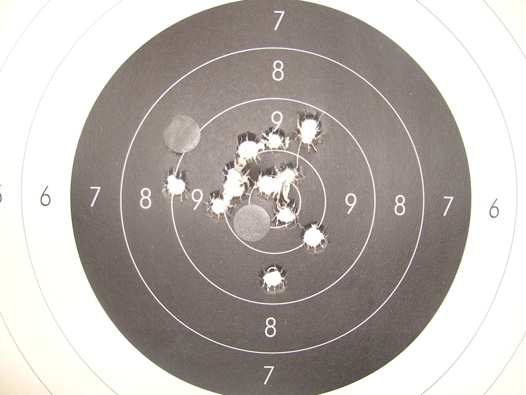

Luego una serie con el Gibbs, leves retoques en dirección y en altura y la cosa queda bastante curiosa, con los dos nueves alejados leídos en el momento del disparo.
No lo comenté la semana pasada pero el resultado de meter mercurio en el cañon fue de nuevo totalmente negativo sin el menor rastro de amalgama. Sin embargo he vuelto a cambiar de chimenea (una de acero que estrené tirando en 300) y parece que se ha vuelto a cerrar la agrupación

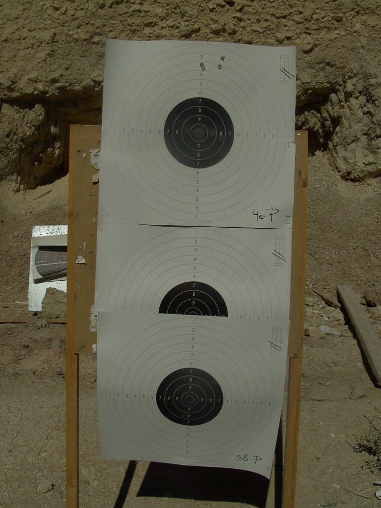

Mensajepor jestebanv » 12 Sep 2014 15:58
Parece evidente que en esto del lado oscuro la felicidad nunca puede ser completa :twisted: . No sé si ha sido el calor, el cansancio de haber podado ayer una palmera subido a una escalera de 2,5 metros y una pértiga con sierra de 5 metros (acabé muerto), o que efectivamente llevan razón los que dicen que esto del Minié tiene algo de magia potagia :shock: :shock: .................. el caso que la tirada ha sido una p.... m........, vamos que he estado a punto de no poner la foto de la verguenza que me daba.
Evidentemente he regresao al "necesita mejorar"....................... Andresr, estoy oyendo tus carcajadas desde Alicante :mrgreen:
Como andaba por allí el blanco de la semana pasada, los he fotografiado juntos, para ver si alguien me da una pista de por donde va el problema.
Esta vez los proyectiles estaban escogidos y casi con certeza absoluta no había burbujas en ninguno.
Por cierto, veo que muchos de los habituales del hilo andan agazapados y no cuentan nada de sus entrenamientos para el mundial
