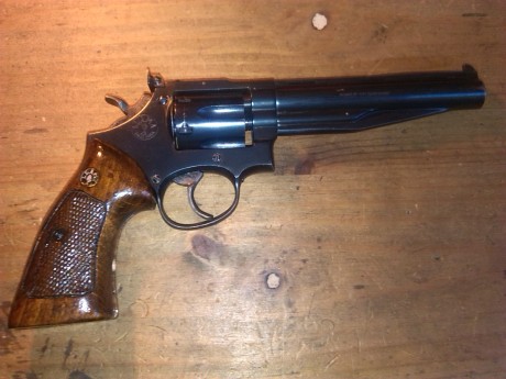

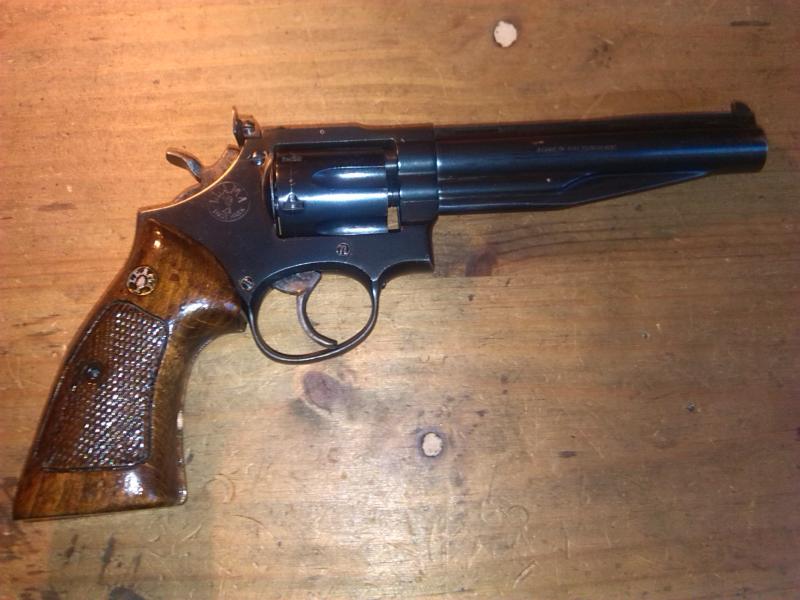

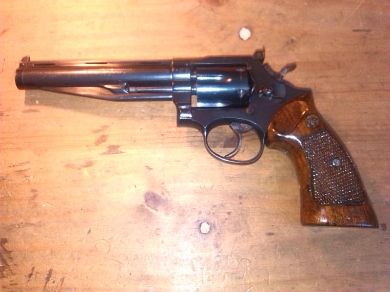

Este tutorial es válido para casi todos los revólveres copia o evolución del modelo 10 de S&W. Para su realización usaré un revólver LLAMA modelo XXIII Olímpico.

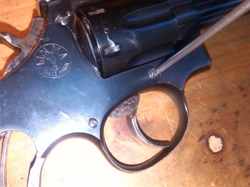

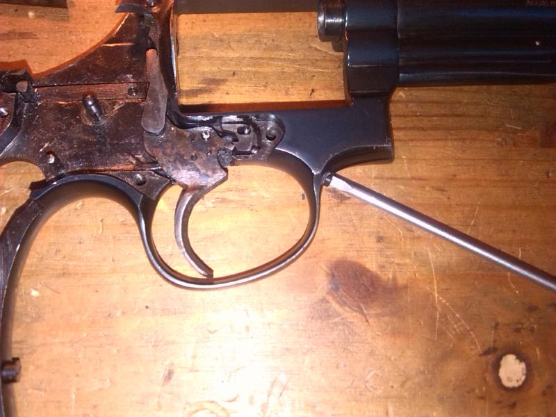

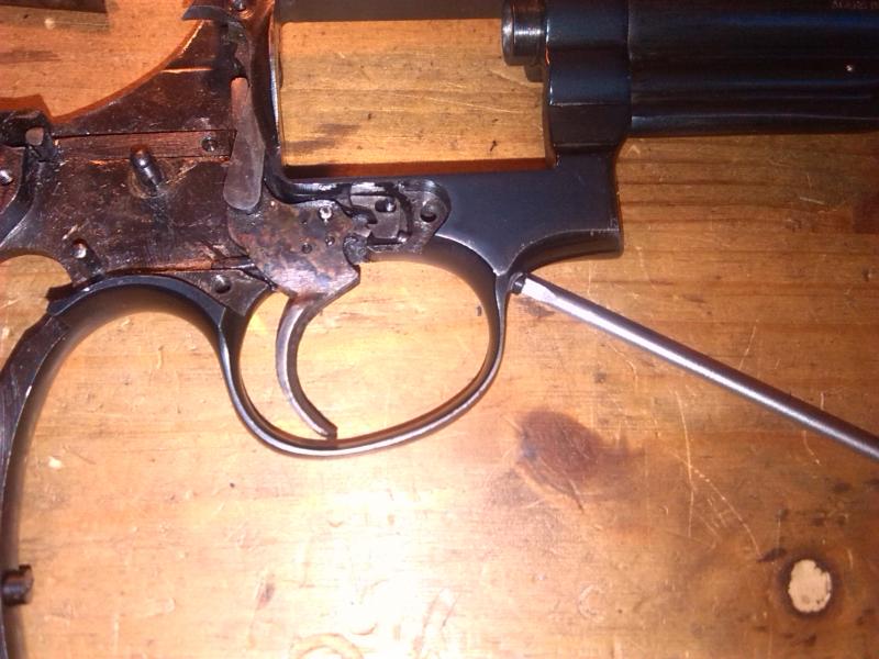

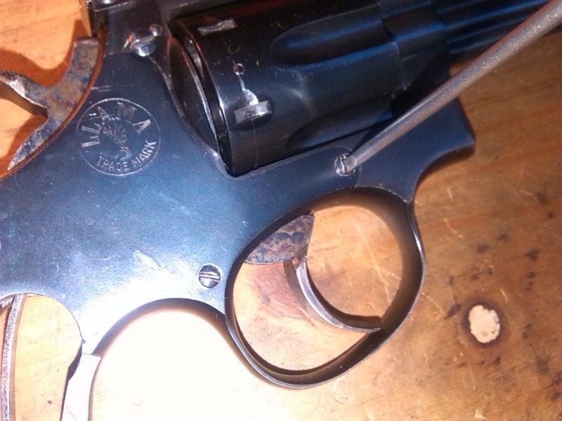

Lo primero es desmontar las cachas ya sean de combate como si son anatómicas. Después quitamos el tornillo de la tapa que está situado justo sobre el disparador.
Este tutorial es válido para casi todos los revólveres copia o evolución del modelo 10 de S&W. Para 10

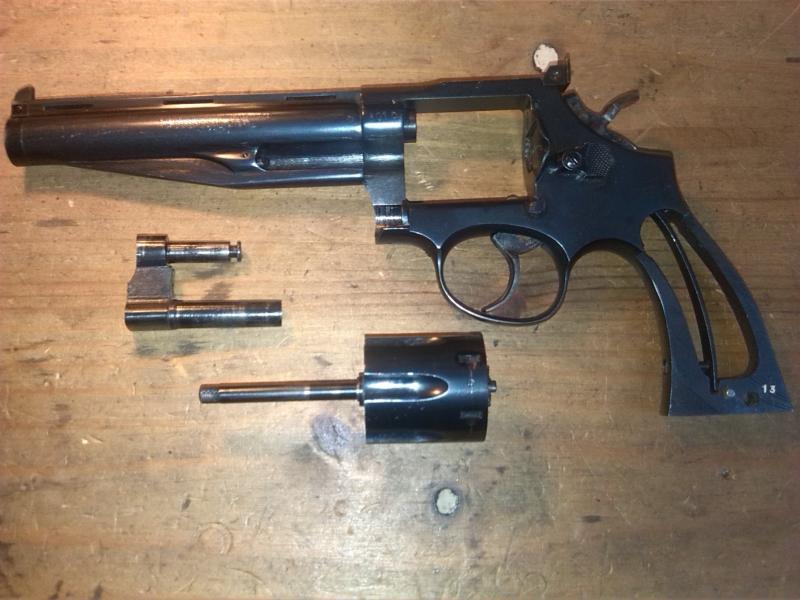

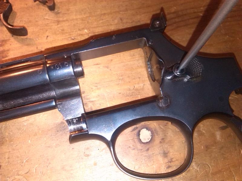

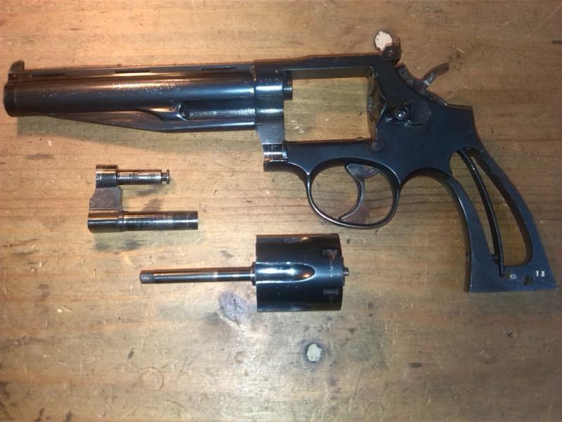

A continuación abrimos el tambor y desplazamos el conjunto tambor eje hacia adelante, haciendo coincidir uno de los rebajes del tambor con el eje de giro.
Con esto tendríamos el despiece mínimo para limpieza.

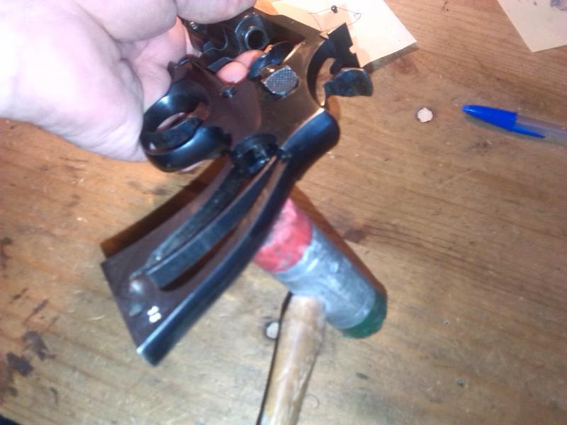

Mensajepor marroyol » 05 Sep 2014 20:25

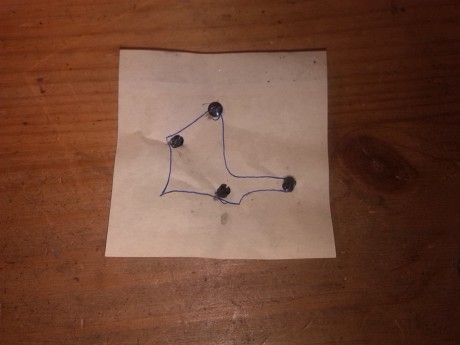

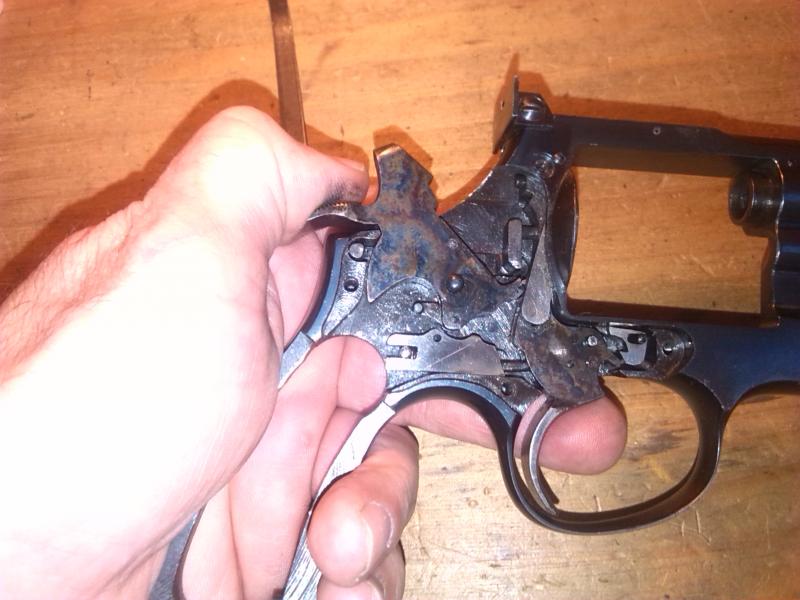

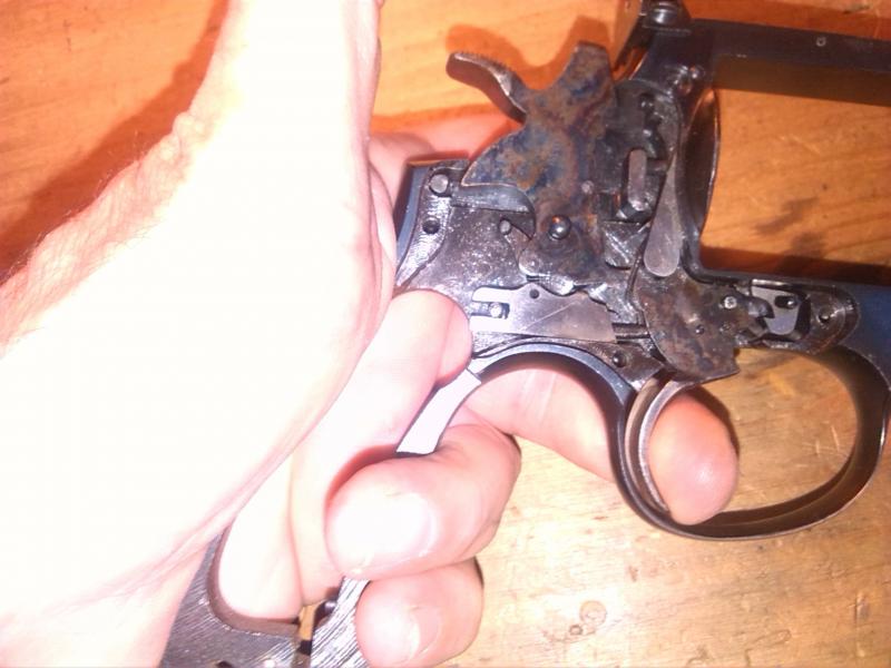

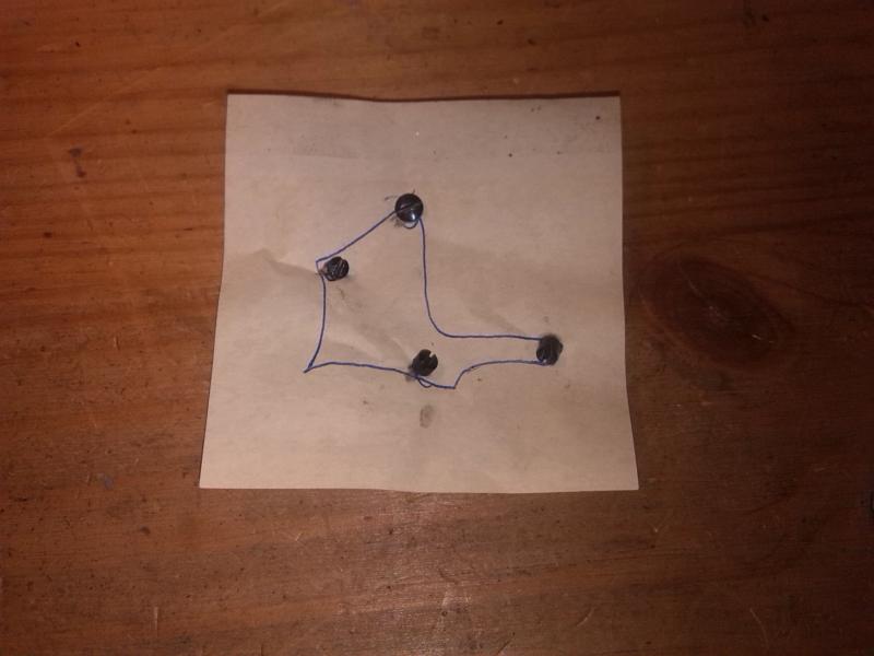

Seguimos quitando el resto de tornillos que guardamos pinchados sobre una plantilla para volver a colocarlos en la misma posición cuando montemos el arma.

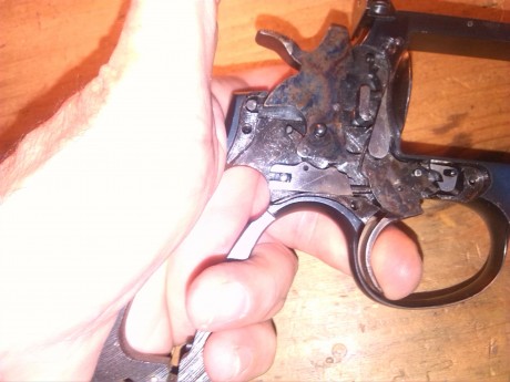

Para desmontar la tapa lo haremos golpeando con un martillo de goma o con el mango del destornillador en el armazón alrededor de la tapa, esta debe caer sola SIN HACER PALANCA.

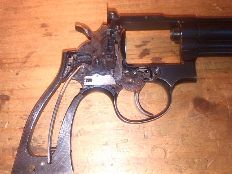

Ya tenemos a la vista los mecanismos del revólver
Para una limpieza y un engrase es suficiente llegar a este paso.

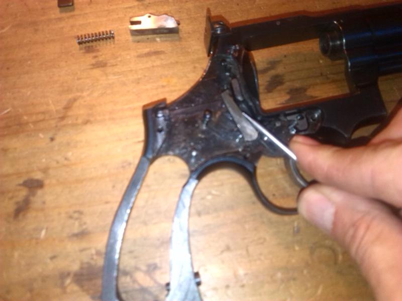

Mensajepor marroyol » 05 Sep 2014 20:29
Pero seguimos desmontando.

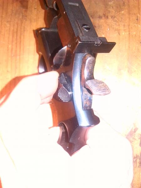

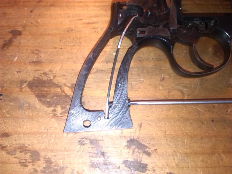

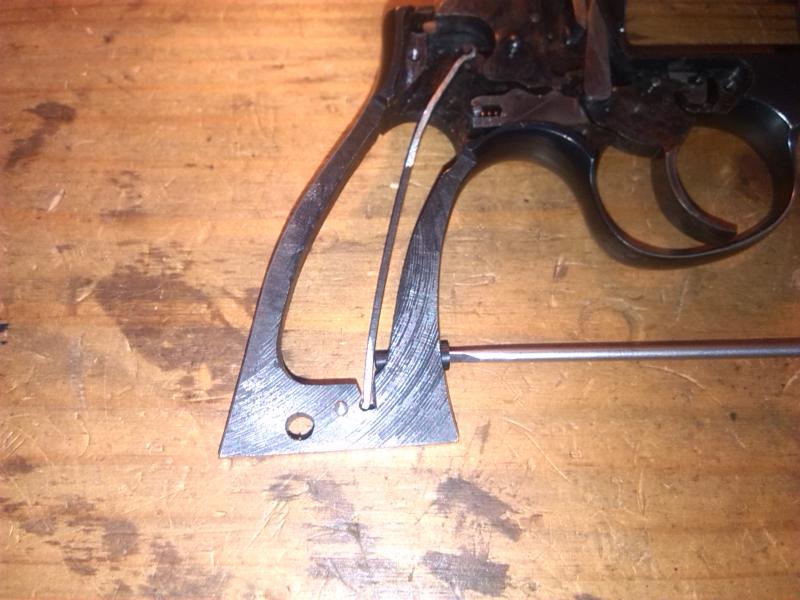

Quitamos la tensión del muelle real del martillo aflojando el tornillo que lleva el revólver para tal fin, el muelle al quedar sin tensión se cae solo del armazón
Montamos el martillo para lo cual desplazamos el pulsador de abrir el tambor hacia atrás y desplazamos la cola del martillo hacia atrás

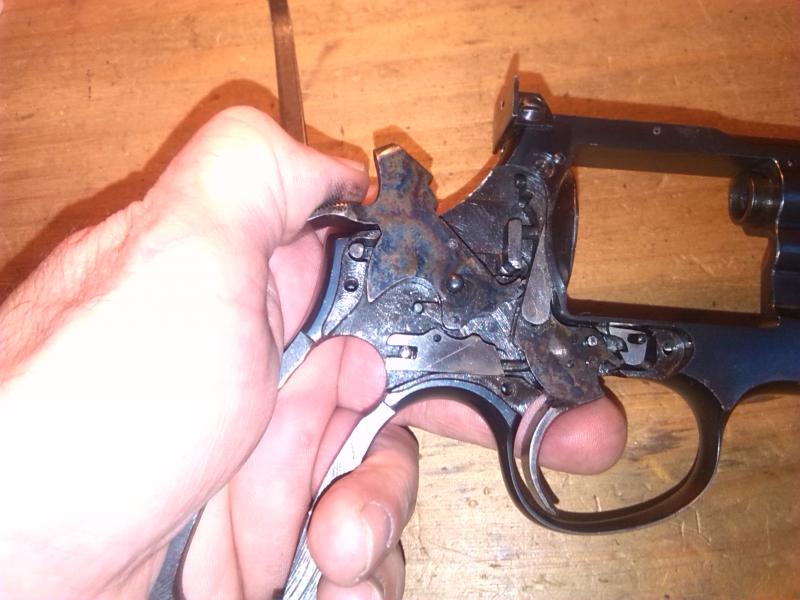

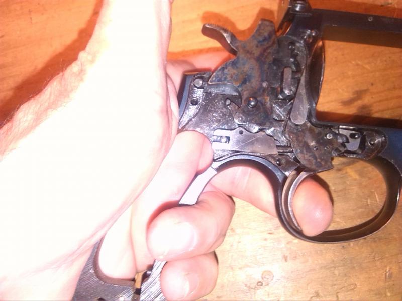

Una vez que el seguro de tambor abierto queda eliminado presionamos el disparador y movemos el martillo hacia adelante hasta ponerlo vertical. Mantenemos presionado el disparador y el martillo queda libre
Como podéis ver este martillo no tiene mecanismo de doble acción.

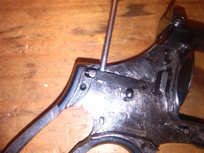

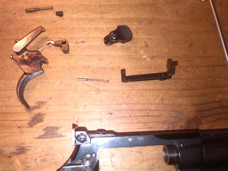

Mensajepor marroyol » 05 Sep 2014 20:35

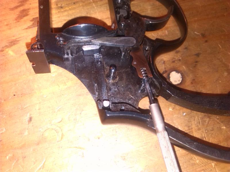

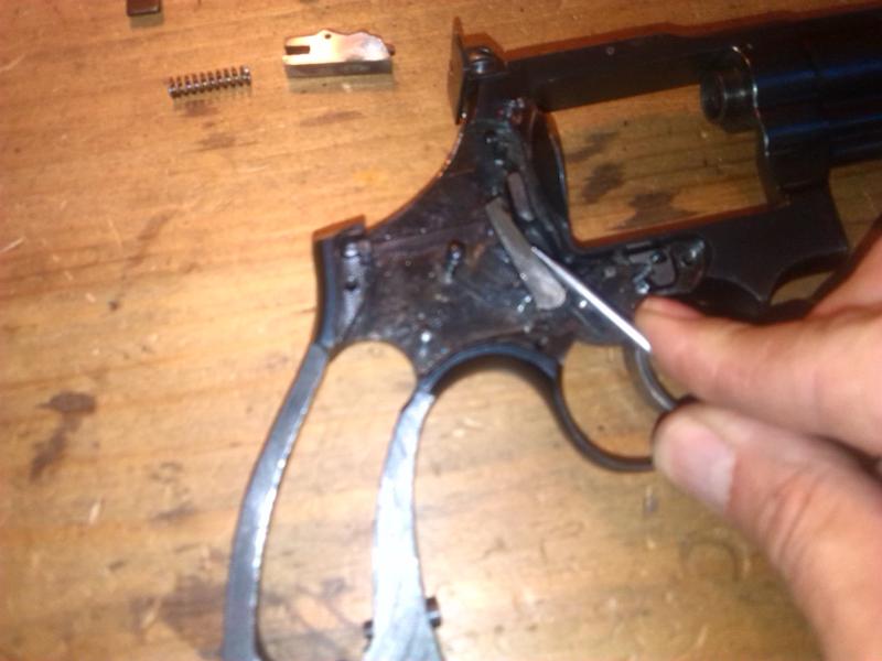

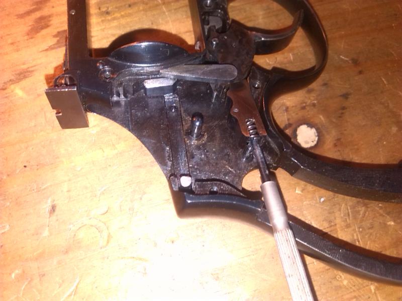

Con un destornillador fino de relojero que introducimos en el muelle de la caja de retorno del disparador hacemos palanca y sacamos la caja y el muelle, el muelle se queda ensartado en el destornillador.
Este tutorial es válido para casi todos los revólveres copia o evolución del modelo 10 de S&W. Para 60

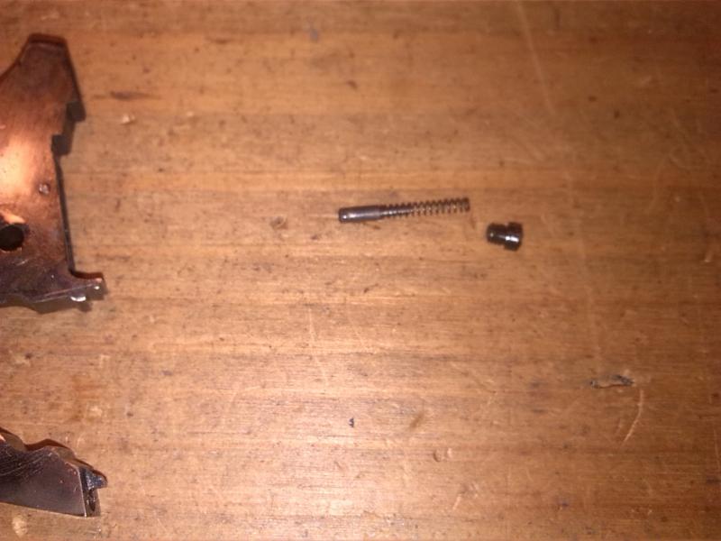

Mensajepor marroyol » 05 Sep 2014 20:37

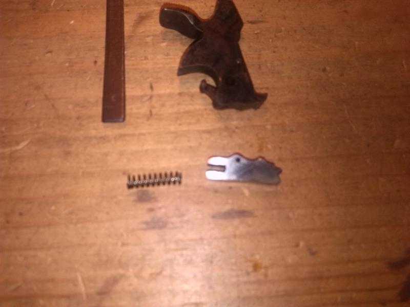

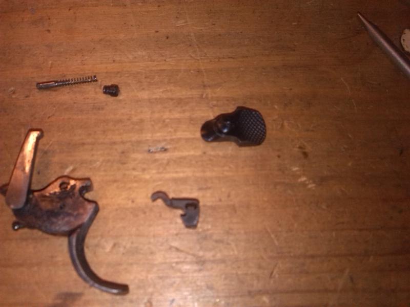

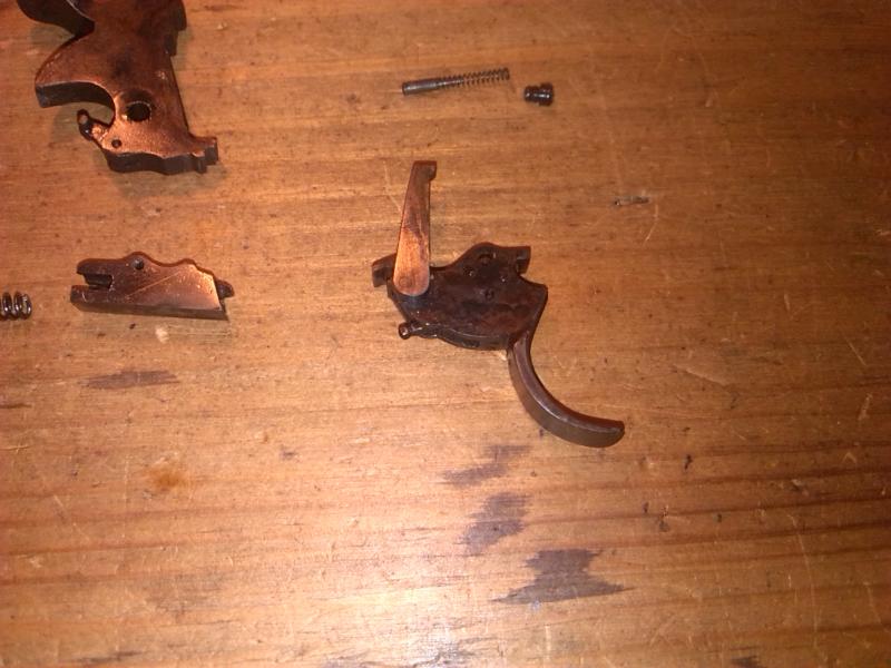

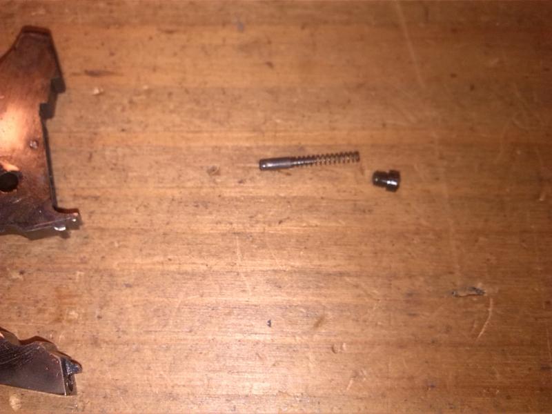

Quitamos el tornillo del empujador del freno de tambor y salen el empujador y su muelle.
Este tutorial es válido para casi todos los revólveres copia o evolución del modelo 10 de S&W. Para 70

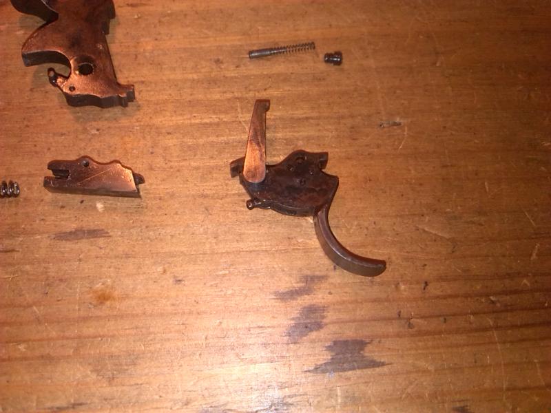

Mensajepor marroyol » 05 Sep 2014 20:40

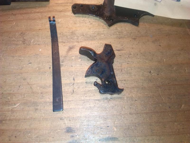

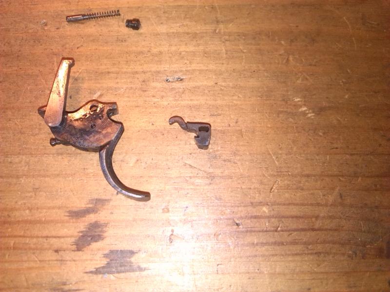

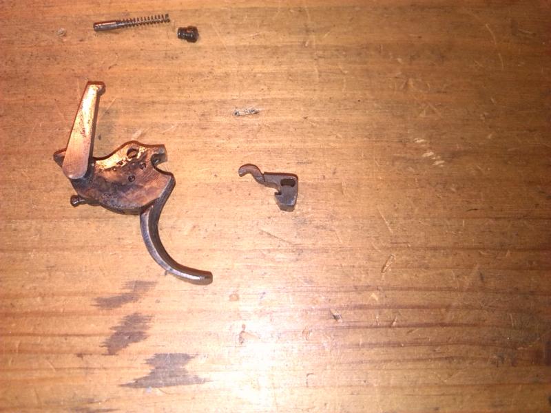

Desplazamos hacia atrás el brazo de giro del tambor y sacamos el disparador junto con el brazo.
Inclinando el armazón hacia la derecha caerá el freno del tambor.

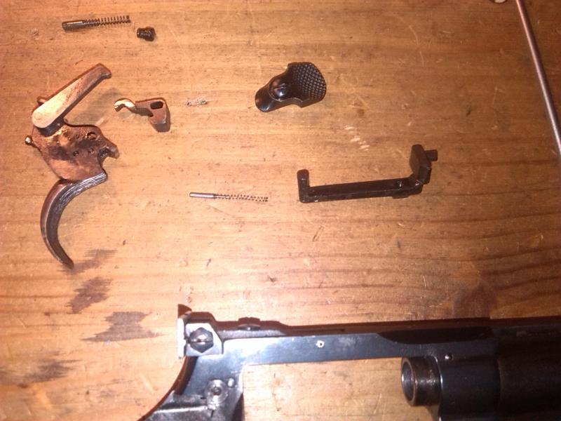

Quitamos el tornillo del botón de apertura del tambor y los retiramos.

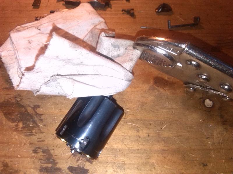

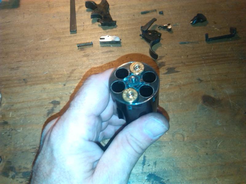

Mensajepor marroyol » 05 Sep 2014 20:52
Con esto tenemos el mecanismo desmontado. Ahora vamos a por el tambor.

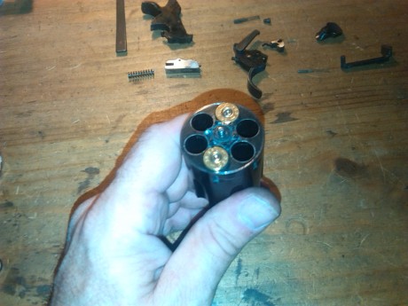

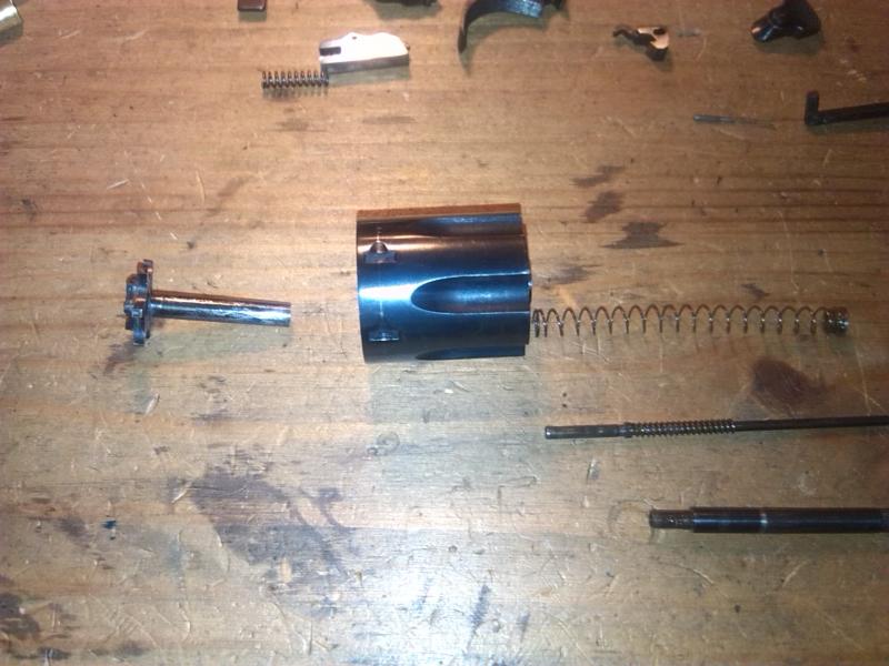

Metemos dos vainas vacías en dos alveolos opuestos y con una mordaza con la boca de goma o protegiendo con un trapo desenroscamos la varilla. Este revólver tiene rosca a derecha, pero hay otros que tienen la rosca a contrarrosca. Si no lo tienes claro no desmontes más.
Sacamos varilla eje y muelle con collar.

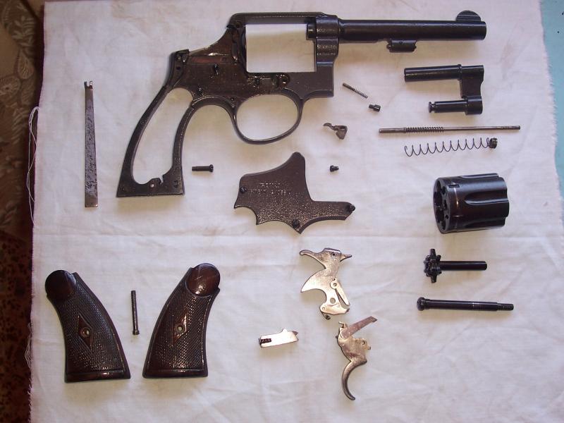

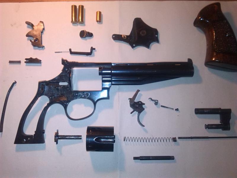

Y con esto ya tenemos el revólver desmontado, para montarlo proceder en sentido inverso.
En esta imagen se ve un revólver BH copia del S&W Mod. 10 y vemos que los mecanismos son prácticamente iguales, se ve el mecanismo de doble acción.
