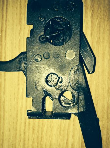

Pues yo tengo dos cetmes, uno inutilizado y otro operativo. El primero que compre fue el inutilizado (sí miras un año y poco atrás hay fotos por aquí) y en agosto del año pasado el operativo. Lo que más me ha sorprendido del cetme durante este año ha sido su increíble precisión y poco retroceso. La verdad es que no entiendo como han podido dejar en el olvido a tan maravillosa arma.
Y por segundo, una duda técnica.
El cetme inutilizado hace unos días y sin saber porque empezó a tener un fallo, cuando tiras hacia atras de la palanca de montar se quedaba como a medias. El tema es que lo desmonte hasta sacar la caja de mecanismos que aloja la gatillera y al sacar el selector de tiro para poder seguir desmontando me di cuenta de que una pequeña pieza quedo enganchada en medio y ahora es imposible volver a montarla. ¿ habrá alguna alma caritativa que me pueda ayudar?
Gracias y pongo unas fotos para ubicarse.

Faseloko, la palanca de seguridad se te ha soltado y la tienes atras del todo, tiene que estar adelante y metida en una ranura.

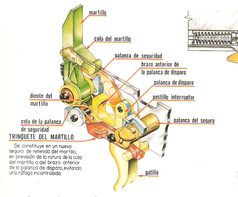

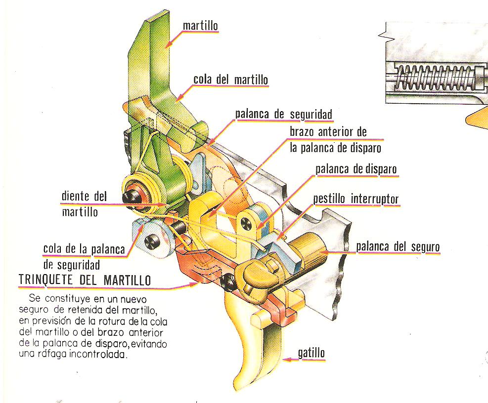

Te pongo un dibujo del mecanismo de disparo la pieza mal colocada es la de color naranja, palanca de seguridad.
Tiene en su costado derecho un resalte para que no se salga de la ventana de la caja.
Si la has desmontado, la has vuelto a montar mal, y si no lo has hecho puede ser que la haya arrastrado el cierre.

A la hora de montar el pistolete, hay que bajar la palanca de seguridad y que el martillo vaya un poco mas adelante, y que la palanca de seguridad quede por debajo del cierre, si no lo haces puede quedar por detrás y al montar fuorzar el mecanismo y partir la palanca de seguridad o su eje.

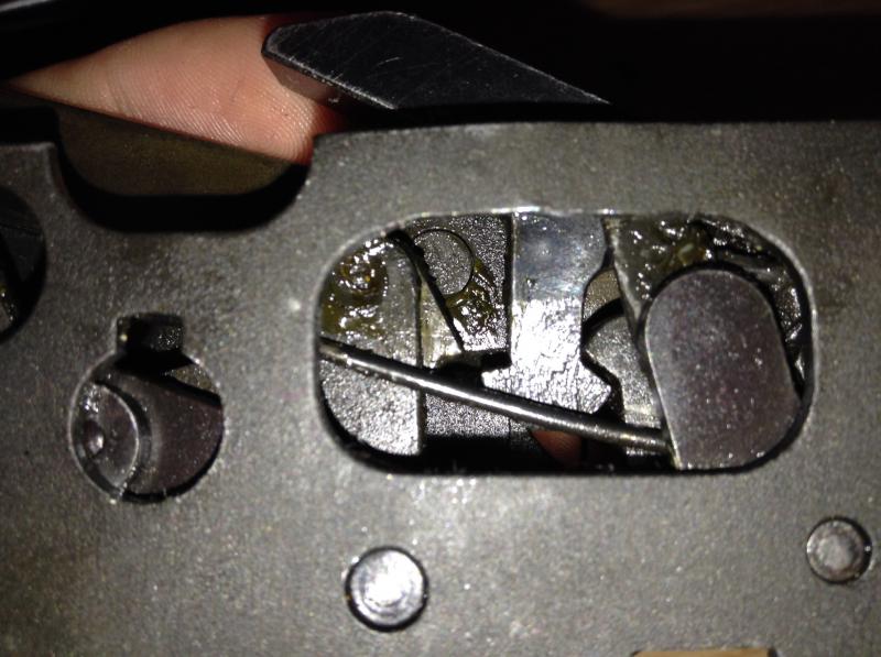

Mensajepor faseloko » 22 Ago 2014 09:12
Buenas.
Pues no hay manera, intento levantar la palanca de seguridad pero hay una pieza entre la cola del martillo y el brazo anterior de la palanca de disparo que al intentar levantar la palanca de engancha una con otras no puedo subirla más que menos de 1cm.
A alguien se le ocurre alguna solución??
Gracias por la ayuda compis.

Mensajepor faseloko » 22 Ago 2014 09:14
Pongo foto

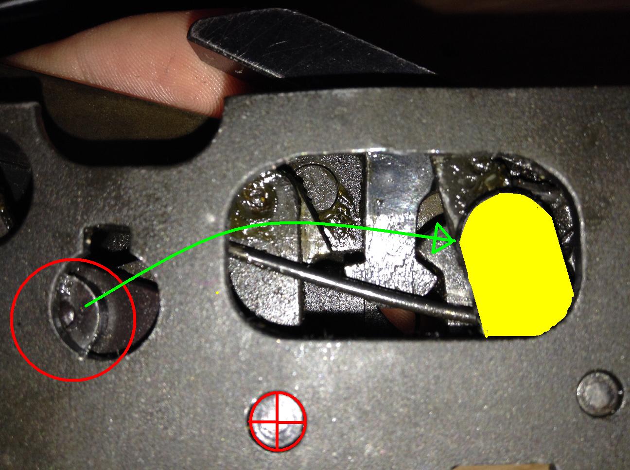

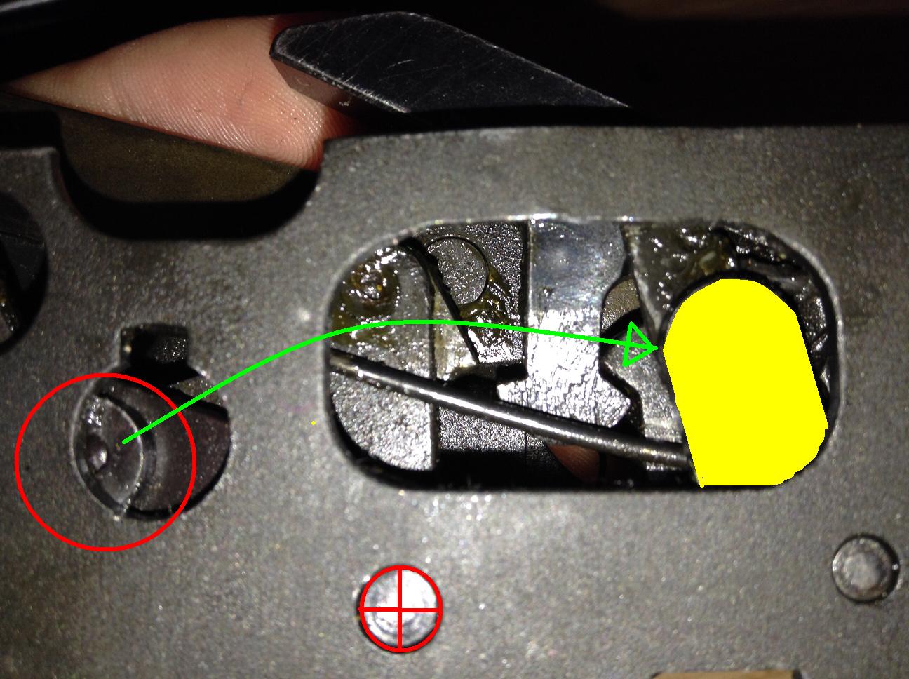

Mensajepor marroyol » 22 Ago 2014 15:33
Tienes que llevar la palanca de seguridad hasta adelante, hasta que apoye en la pieza de retenida (en amarillo).
Puede que para ello tengas que sacar un poco por la izquierda el eje del disparador (en rojo), que también es el eje de la palanca de seguridad.

Mensajepor marroyol » 22 Ago 2014 15:39
El martillo sería mejor que lo liberases y lo pusieses en posición de reposo.
