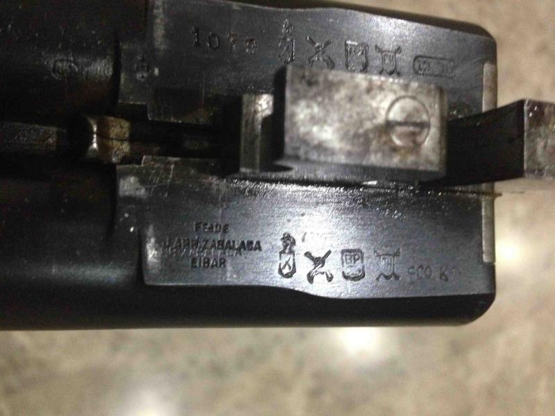

Hola a todos,
ha llegado a mis manos esta preciosa escopeta y me gustaría que me ayudaseis a saber un poco mas de ella.

Te sugiero que hagas fotos bien definidas de los punzones del cañón y la báscula y seguro que algún experto de los que aquí se encuentran te ayudarán
Desde luego, sólo con esa foto no conseguirás nada.

Re: Luis Arrizabalaga
deciros que es una Luis Arrizabalaga del calibre 12/70. Trae dos juegos de cañones y en apariencia y por el tiempo que creo que tiene esta muy bien conservada. Me gustaría saber de que modelo se trata. He intentado subir algunas fotos mas pero son de mas de 2Mb y no me lo permite el sistema, voy a intentar reducirlas y os las envío.
A ver ahora:
Si necesitáis alguna foto mas especifica de alguna pieza, decidmelo y la envío. Muchas gracias.
Hola cazarco,esta escopeta es una Jose Arrizabalaga,padre de Luis Arrizabalaga el cual heredaría los punzones JAM de su padre,con unos aceros de los mejorcitos que se fabricaba en esa época y difíciles de superar,estos aceros duraran varias generaciones.
También puede ser que la terminara de punzonar Luis y la pusiera a la venta,pero los grabados hechos a mano y el punzonado del cañon están hechos por Jose.
Tienes una muy buena y preciosa escopeta,a disfrutarla.
Muchisimas gracias monchi682 por tu aclaración y tu opinión.
Ahora y sabiendo que se trata de una escopeta de calidad aceptable, la pienso llevar a un buen armero, restaurarla y disfrutarla durante unos pocos de años (o eso espero) tal y como me aconsejas monchi.
Pienso que este tipo de escopetas, fabricadas a mano, con materiales de calidad y por esos magníficos armeros que en tan buen lugar supieron dejar a nuestro país a nivel mundial en este sector, se merecen ser restauradas, mimadas y disfrutadas durante muchos años mas, pues pienso que ese seria el objetivo de esos maestros armeros.
Creo que no es importante su valor económico, que por cierto ni se cual pueda ser, pero si se cual es su valor histórico y tambien se, que armas con estas calidades ahora se fabrican pocas. ¡¡ Es un lujo, poder ir de caza con un trozo de historia de nuestro país !! ¿ no lo creéis así ?
Gracias a todos por vuestra ayuda.
Parece que pone que es de 1949.
Los Chokes no se acaban de ver (18,4/18,6 pero no veo el otro).
Buen acero, ciertamente.
Cañones probados a 900 kilos.
Pletinas enteras, válvulas de alivio de gases.
Expulsosa.
Cañones... No me queda claro que sean demiblock; seguramente serán soldados sobre cola de milano.
Culata inglesa de nogal español.
Bueno... No está mal.
Gracias Javaliviejo por tu ayuda.
Hoy mismo la lleve al armero y al verla, me ha dado información sobre los cañones. El cañón de 70 cm. en ambos cañones esta grabado 18,4 y 18,5 por lo visto estos dos cañones son de 4 estrellas. Y el cañón de 72 cm. el derecho marca 18,4 y 18,6 que tambien dice que son 4 estrellas, el izquierdo 17,1 y 18,6 que es una estrella muy muy cerrada.
También me ha dicho que tiene muy buen acero y que no esta mal, que vale la pena restaurarla. Lo del tema de demiblock, ahora ya no lo puedo decir, ya lo comprobare. Aunque eso si, le dije que no tenia prisa, que lo hiciese tranquilo, y fecha de entraba mas o menos, UN AÑO jajaja. Bueno, pues a esperar, seguro que vale la pena la espera, este mismo señor me restauro una Ugartechea y la dejo mejor que nueva.
Modelo 226 de José Arrizabalaga,padre de Luis y Lázaro (Chacho) Arrizabalaga que heredan su punzón JAM. Buena Escopeta,y como ya te han dicho buen acero.
