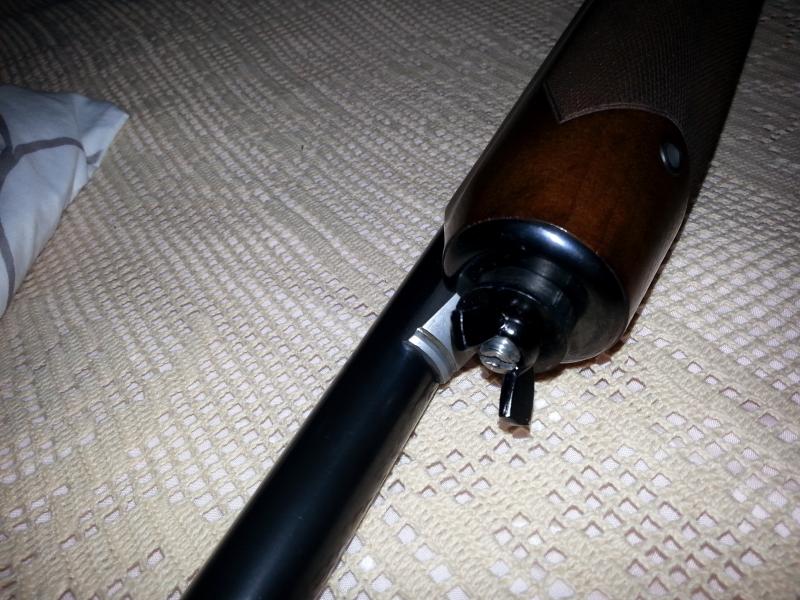

Muchisimas gracias a todos he hecho lo que dice Laeas, os subo unas fotos para que lo veais se ha quedado perfecto,
le he puesto una palomilla, una arandela y lo que lleva el tapon que lleva una bola que es para que no se desafloje de los tiros, es identico al tapon pero por separado, y lo he pintado de negro para los reflejos jejeje :duel-guns: Saludos

Yo creo que no me hace falta ni comprar el tapon jejeje, asi lo puedo apretar tambien con la mano, en un primer momento le puse solo una tuerca con autobrocante pero al aflojarlo se venia el tubo del deposito detras y puse la palomila jejeje
