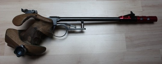

Pues yo creo que tienes dos opciones.
La primera y más radical, que yo no haría, sería eliminar la base del punto de mira (lo que tú llamas torreta) serrándola y limándola hasta dejar el cañón como si se tratara el de la 35M y de esta manera poder colocarle alguno de los compensadores que se comercializan para poder ponerle a estas.
La segunda sería dejar la pistola como está y fabricarse (si se tienen los medios para ello, algo complicado en principio) o encargar fabricar a un tornero un freno de boca a partir de una pieza de metal (aluminio o bronce por ejemplo). Esto un tornero lo puede realizar muy fácilmente. Esta pieza debe de tener la parte superior fresada de forma que pueda encajarse en la base del punto de mira de la pistola. Un agujero roscado en la parte inferior para fijarlo y listo. Para que lo entiendas mejor pongo unas imágenes de la pistola de libre Hammerli modelo 160 Special, la cual tiene un compensador como el que te describo (en este caso el compensador abraza a la base del punto de mira de la pistola, que es independiente del cañón, en lugar de al cañón mismo). Hace tiempo se comercializaba algún compensador de este tipo para las Toz 35, pero creo que ya no deben de hacerlo. En la web encontrarás muchas imágenes de gente que se fabrica compensadores, sobre todo para carabinas de aire comprimido.

De todas formas, yo de tí no me preocuparía demasiado por el tema del compensador para tu pistola. En mi opinión es indudable que los compensadores funcionan, pero yo creo que su utilidad en la modalidad de pistola 50 metros es muy limitada. En carabinas ya sería otra cosa (en las modalidades olímpicas de arma larga no están permitidos, por algo será). Tirando a una mano a tanta distancia la pequeñísima ventaja que te va a dar un compensador queda totalmente anulada, ya que nuestro cuerpo va a estar moviéndose mientras apuntamos si o si. Más de lo que creeemos. Si tienes la oportunidad de ver a alguien entrenando con un sistema Scatt o similar vas a poder comprobar cuanto nos movemos al apuntar. Las Toz 35 son ya de por sí armas muy muy precisas. No sé si tienes el manual original de tu Toz 35. Si lo tienes puedes comprobar en sus últimas páginas las pruebas de precisión de la pistola en banco fijo. Son 5 series de 10 disparos a 50 metros. Todos los que yo he visto muestran agrupaciones de entre 14-22 mm, siendo lo más normal unos 16-17 mm (el 10 a 50 metros tiene 50 mm de diámetro). Los cañones que se fabricaban para las Toz una vez hechos eran probados, y los que no superaban los márgenes de precisión fijados en fábrica eran desechados y no podían ser colocados en las pistolas de libre al no tener la suficiente precisión (he leído que se estos aprovechaban para las Margolin). Los cañones no salen todos igual de buenos. Aunque todos vengan del mismo sitio, y se fabriquen con los mismos materiales y métodos, cada uno sale de una manera. Luego son probados y seleccionados. Es como esos casos de hijos que nacen en una misma familia y a los que les da una misma educación, y con el tiempo resulta que uno sale un bendito y el otro un sinvergüenza.

Para instalar el compensador de color rojo que lleva la Toz 35 de la imagen que puse, al igual que ocurre con el de la Hammerli 160 Special, no hace falta quitar la base del punto de mira de la pistola. Este compensador que lleva esa Toz 35 (un "B1 Compensator") se compone de 3 piezas. La primera es una pieza central (la de color negro) que se inserta en la boca del cañón y hace tope con la base del punto de mira. Luego está una segunda media pieza superior por detrás de la base del punto de mira (de color) que hace también tope con el comienzo de la rampa del punto de mira y mediante cuatro tornillos se sujeta desde arriba a la primera. Y por último se coloca una tercera pieza más larga, también de color, con todo el sistema de agujeros, ranuras, etc., la cual se acopla y fija en el extremo anterior, por delante de la pieza negra. Pongo una imagen para que se vea mejor lo que digo, por si algún manitas está interesado en fabricarse un compensador similar para su pistola.
Como dice el compañero Coopy un tornero podría fabricar con bastante facilidad en aluminio un compensador parecido a este o algo más simple, de únicamente 2 piezas quizá (la primera más larga y con los agujeros y ranuras más la segunda media pieza que la fija). Y su coste no tendría que ser muy elevado Desde luego creo que bastante menos que los ciento y pico euros a los que se comercializan los compensadores de fábrica.
