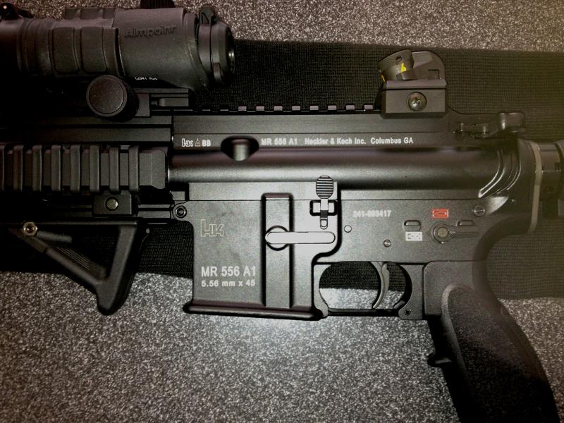

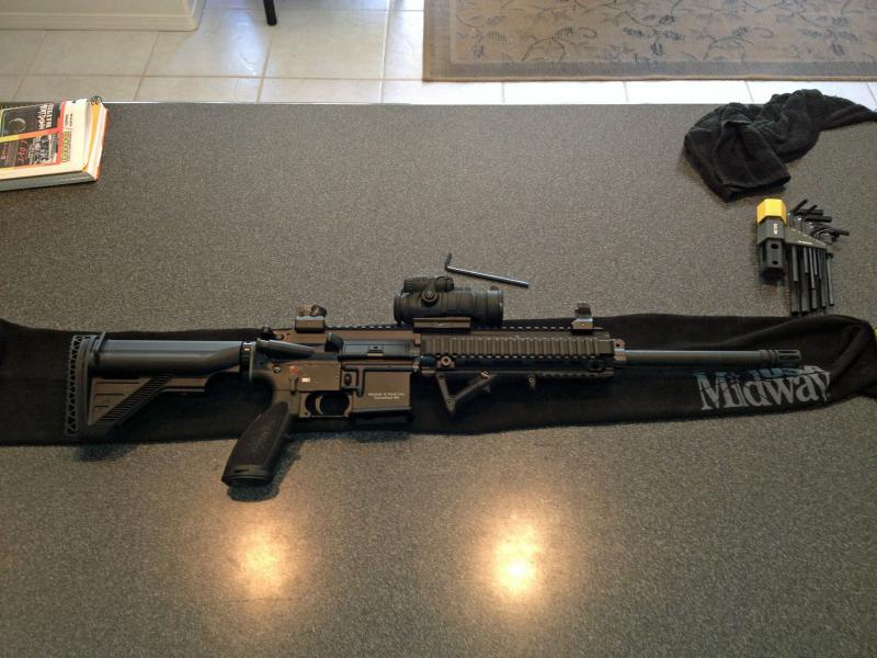

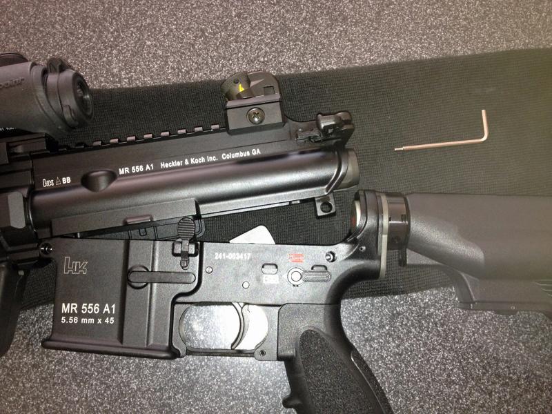

Vamos a destripar un MR556
Lo primero que hay que destacar es que el ajuste del Upper y el Lower es perfecto, no hay holguras.
Detalles que no me gustan, que los pasadores no sean estandar.

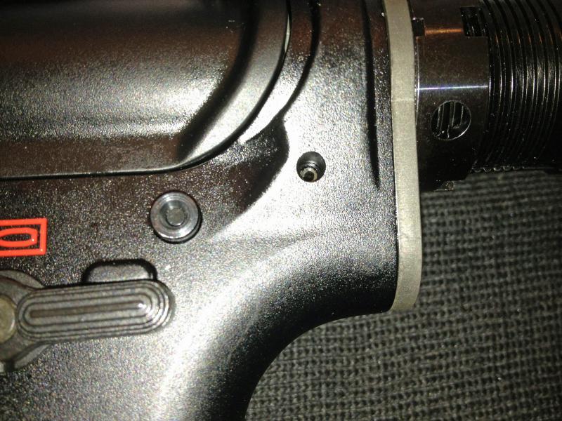

Re: COMO ESCOGER UN BUEN AR15

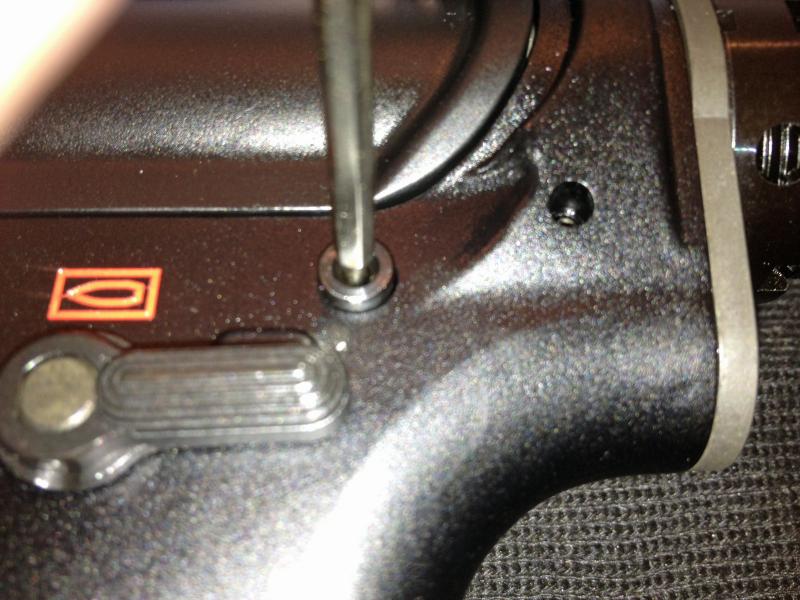

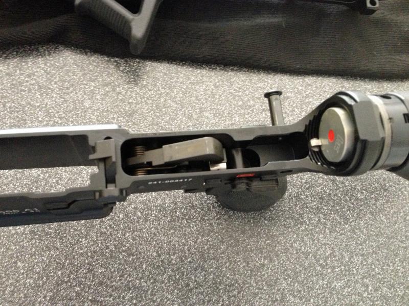

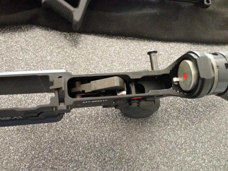

Presionando el interior del pasador con la herramienta conseguimos desbloquearlo y extraerlo. Esto no ocurre en la versión militar, el HK416, que tiene pasadores estandar como el resto de los AR15
Tanto el pasador trasero como el delantero tienen este mismo sistema.

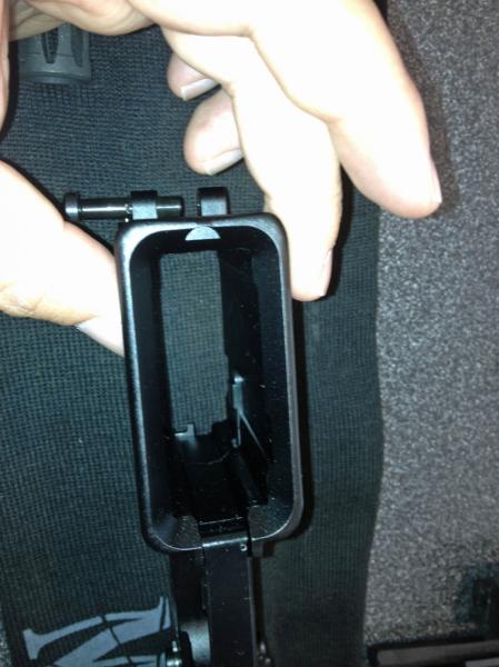

Una vez abierto vemos que el Lower tiene muchas diferencias con otros AR. El retén del buffer es completamente diferente y la mecánica interna también.

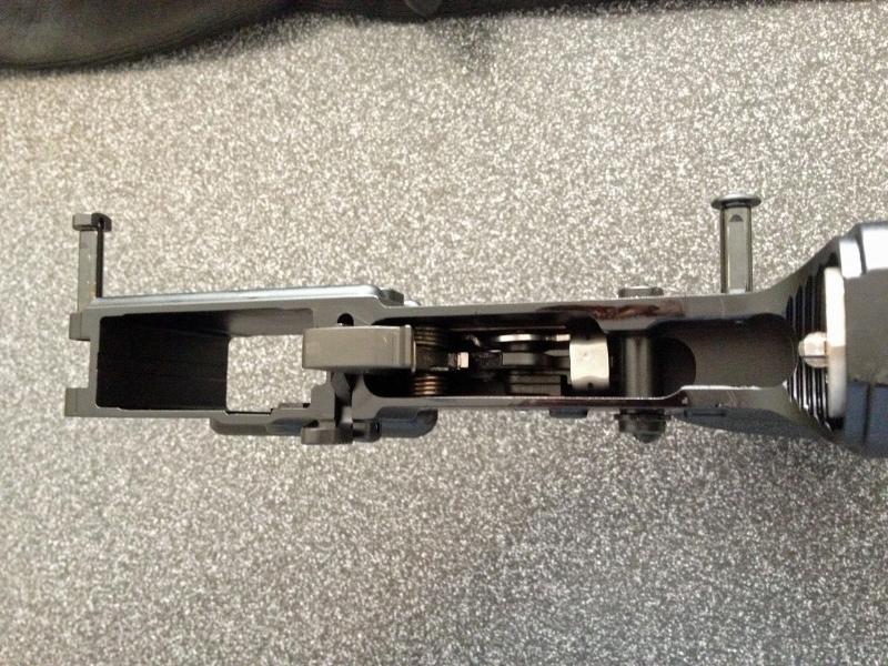

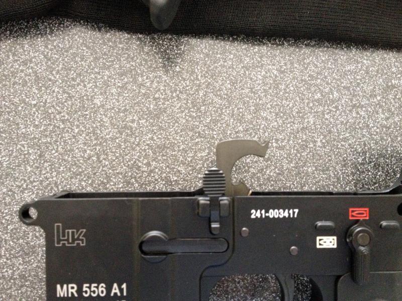

Podemos ver que el disparador es mucho más complejo que el de un AR convencional, lleva un seguro para retener el martillo y una placa para proteger la retenida. Además el diseño permite meter el seguro en cualquier posición del cierre, este el martillo montado o no.
Aquí podemos ver la curiosa forma del martillo, con el saliente para el retén de seguridad.
Vista del cierre optimizado para el uso con pistón, este cierre es específico de las versiones civiles de los HK416s, y no pueden ser intercambiados con los de otros ARs.

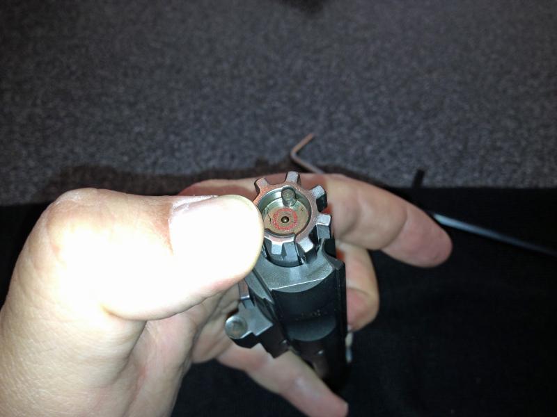

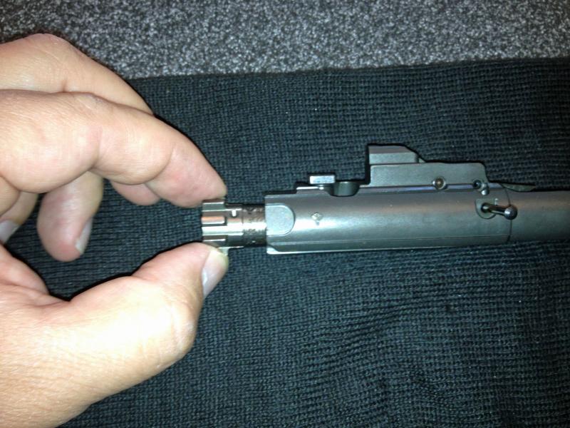

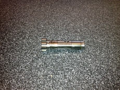

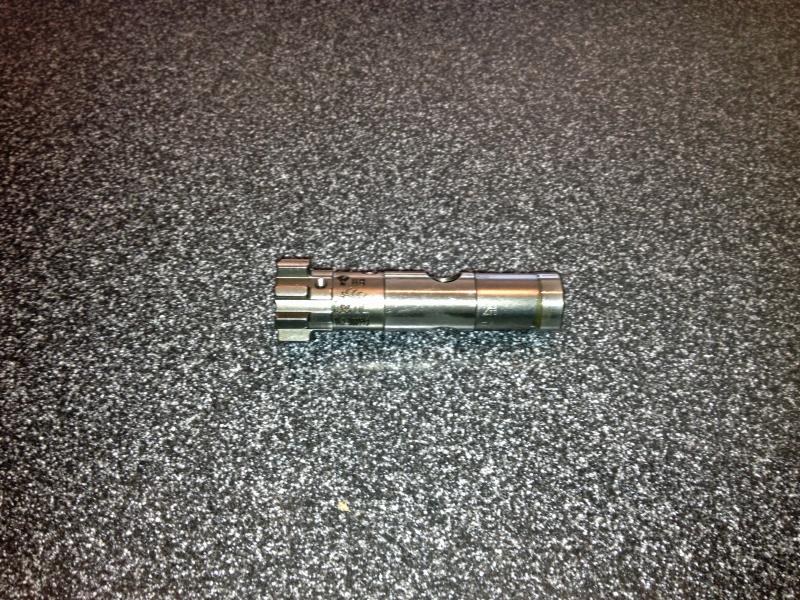

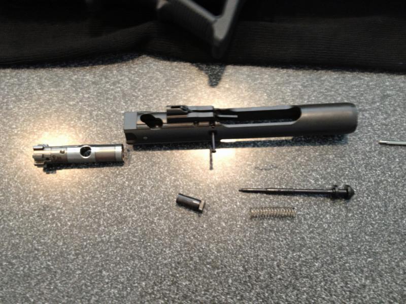

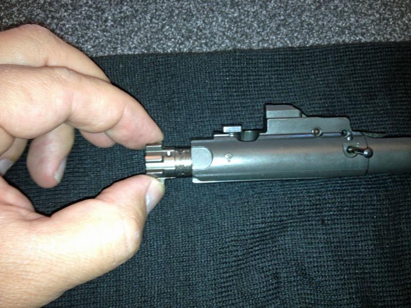

Desmontaje del cierre.
La cabeza del cierre es practicamente el mismo diseño que la del G36-SL8, viene con pruebas de presiones y partículas.
Detalle del porta cierre, se puede ver el seguro de la aguja, este es un avance muy importante ya que los ARs convencionales pueden tener un fallo llamado Slam Fire, que se produce cuando el cierre avanza y una aguja con excesiva holgura provoca un disparo accidental.

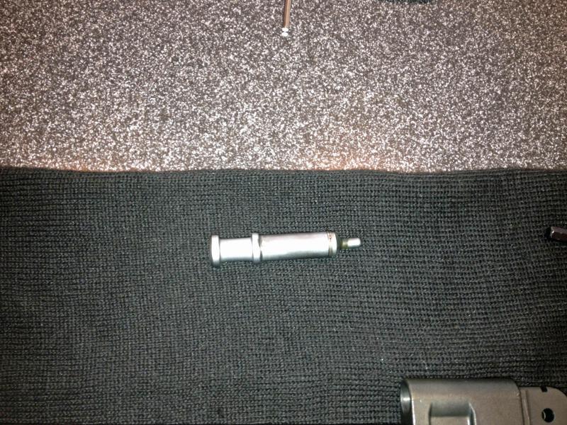

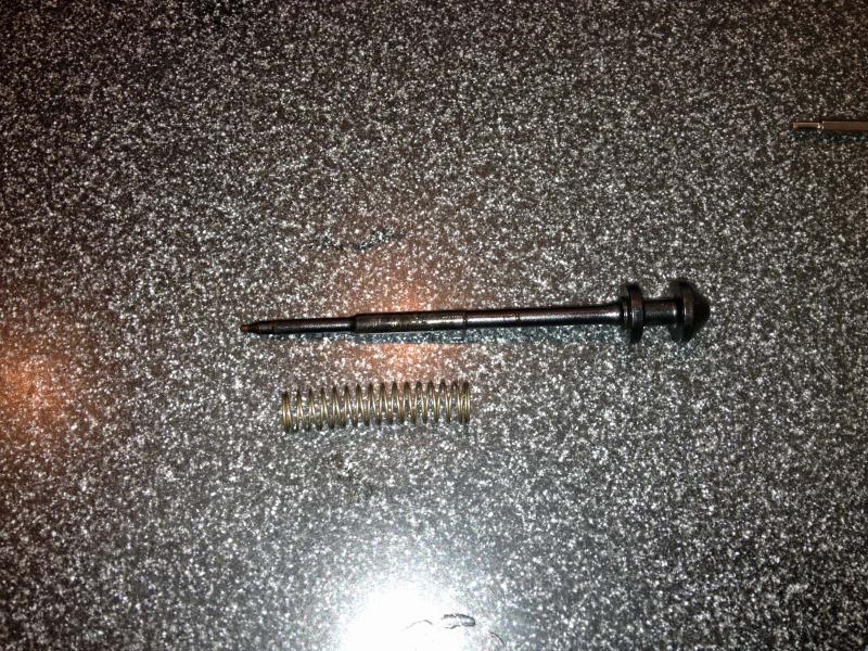

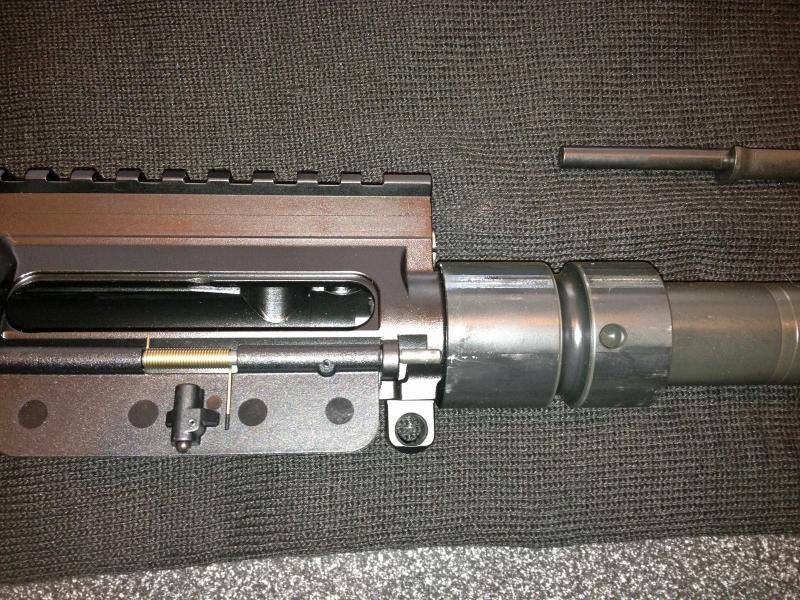

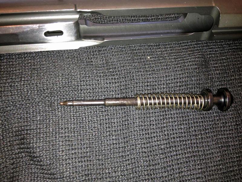

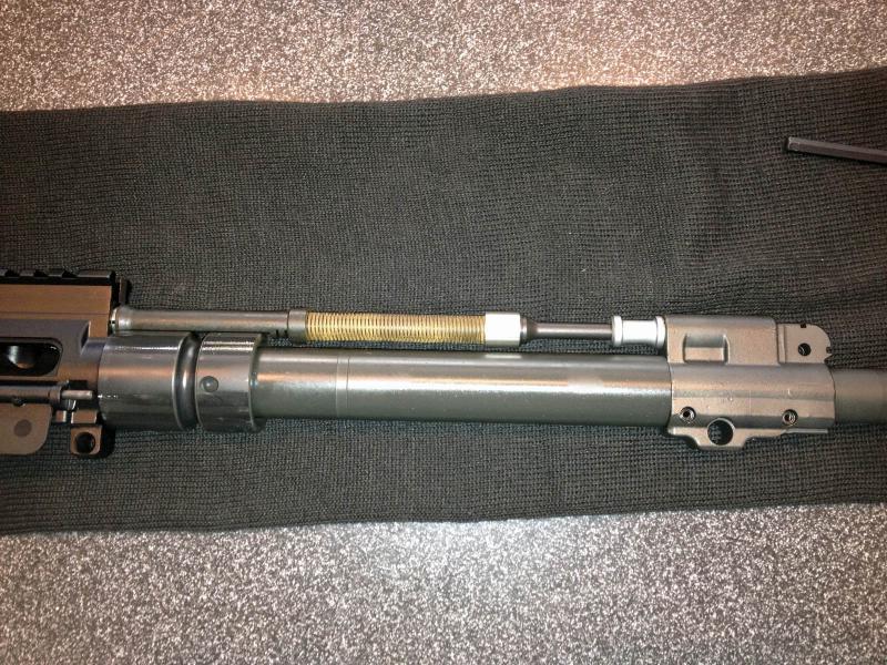

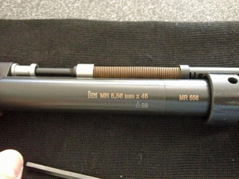

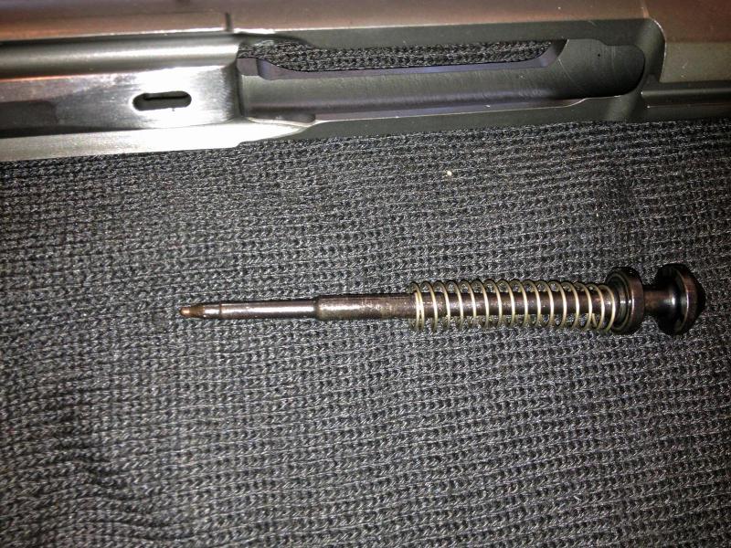

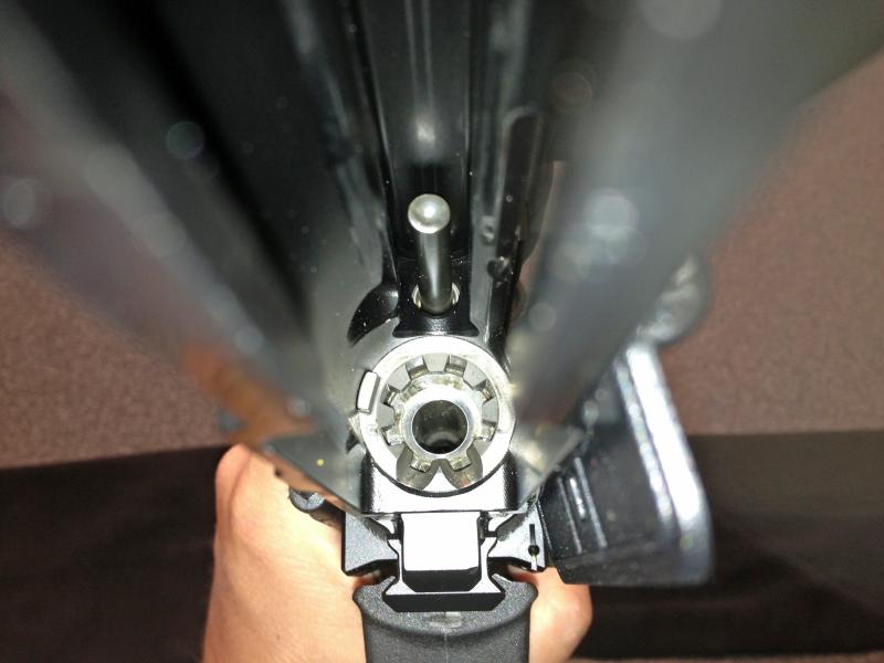

La aguja percutora también es algo completamente nuevo. Un diseño más eficiente creada específicamente para trabajar con un pistón.
Curiosamente HK no ha puesto rampas en su upper, aunque la barrel extensión tiene unas bastante alagadas, seguramente con el objeto de prevenir desalineamientos en la instalación y dado que está no es un arma de combate, si no un fusil de precisión.
El sistema de pistón también es muy parecido al del G36-SL8 aunque en este caso el muelle es más corto y va colocado en una posición más adelantada, seguramente para poder encajar en la fisonomía del MR.

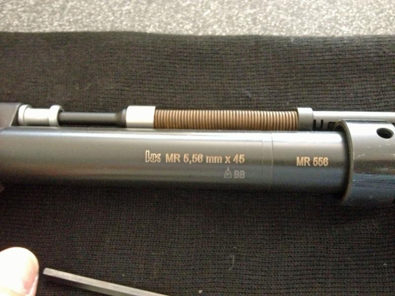

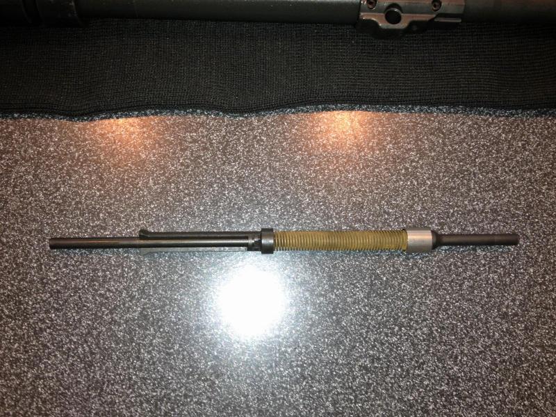

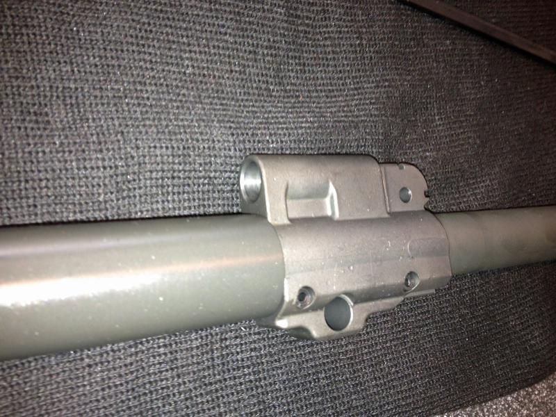

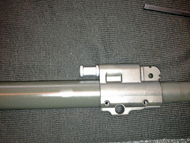

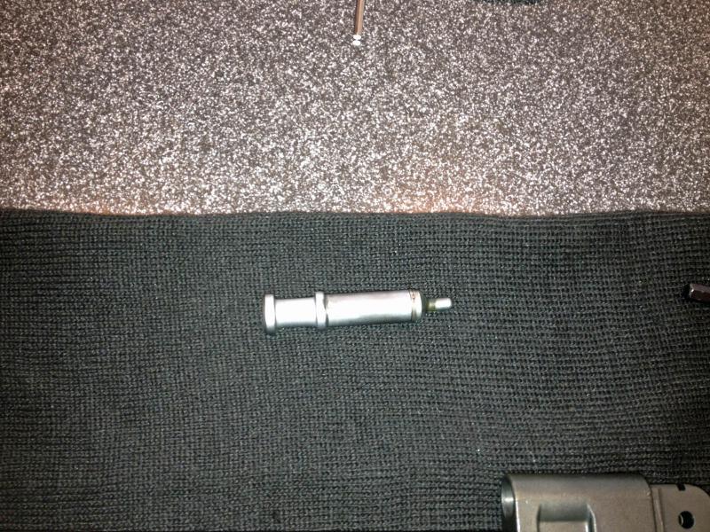

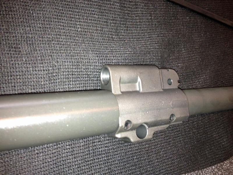

El émbolo del pistón es exactamente igual al del G36-SL8
Vista del pistón.
Toma de gas, puede verse que es más voluminosa que la de un AR y también mucho más pesada.
Vista del pistón.

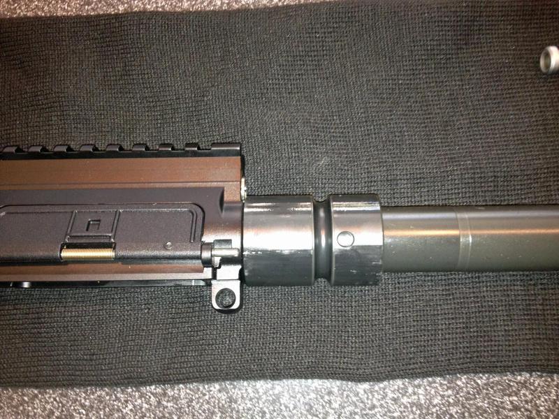

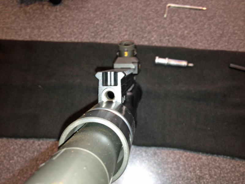

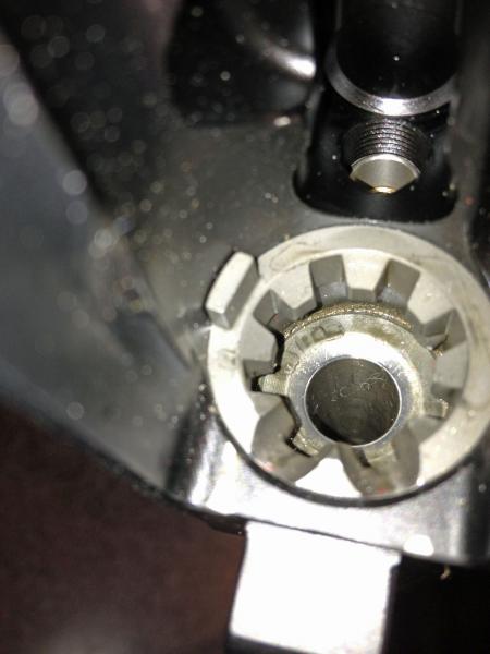

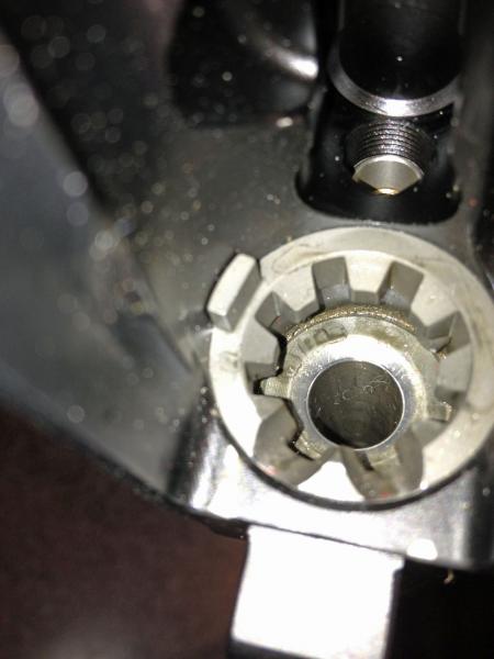

La tuerca también es un diseño propio y no estandar.
Detalle de la tuerca desde adelante, los contornos de los cañones HK son HBAR o pesados, tanto en las versiones civiles como en las militares.
Interior del Upper, puede apreciarse la calidad de los acabados.

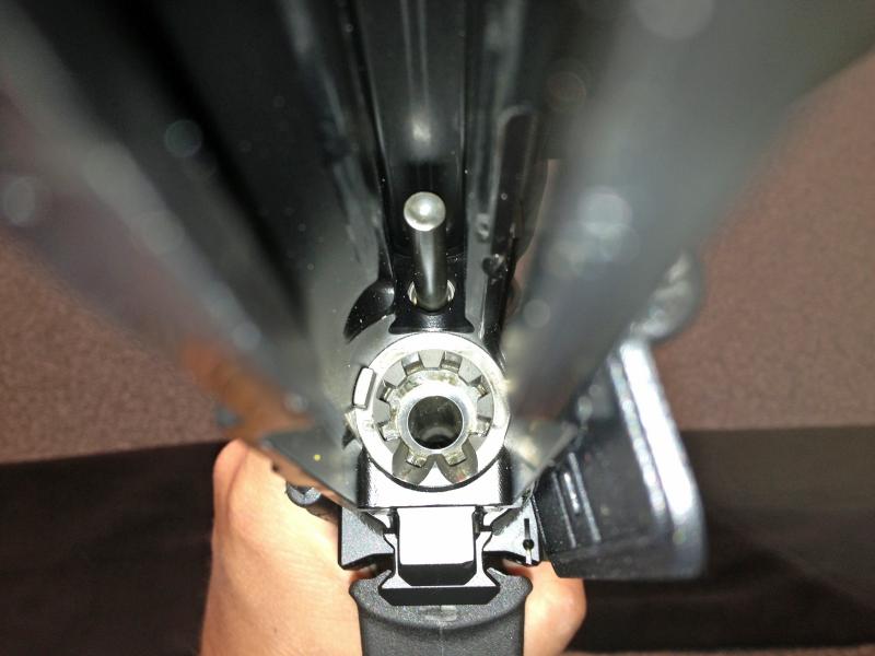

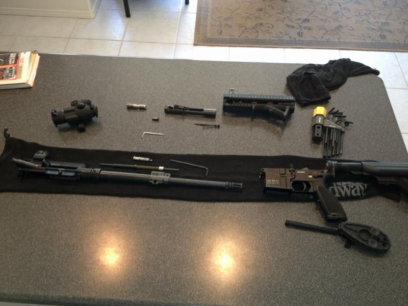

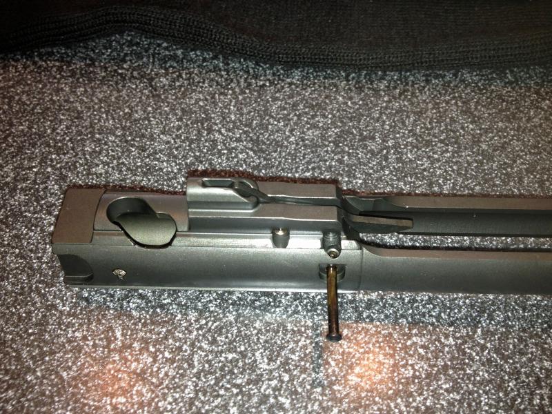

Upper abierto, curiosamente HK quería quitar la tapa de la ventana expulsora, al final optaron por dejarla, pero de plástico en vez de aluminio como en el resto de los AR.
Vista del brocal, las medidas para los cargadores son STANAG no las del resto de los AR, por eso existen problemas de intercompatibilidad con algunos modelos de cargador AR15.
Conjunto completamente desmontado.

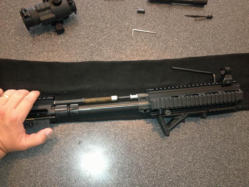

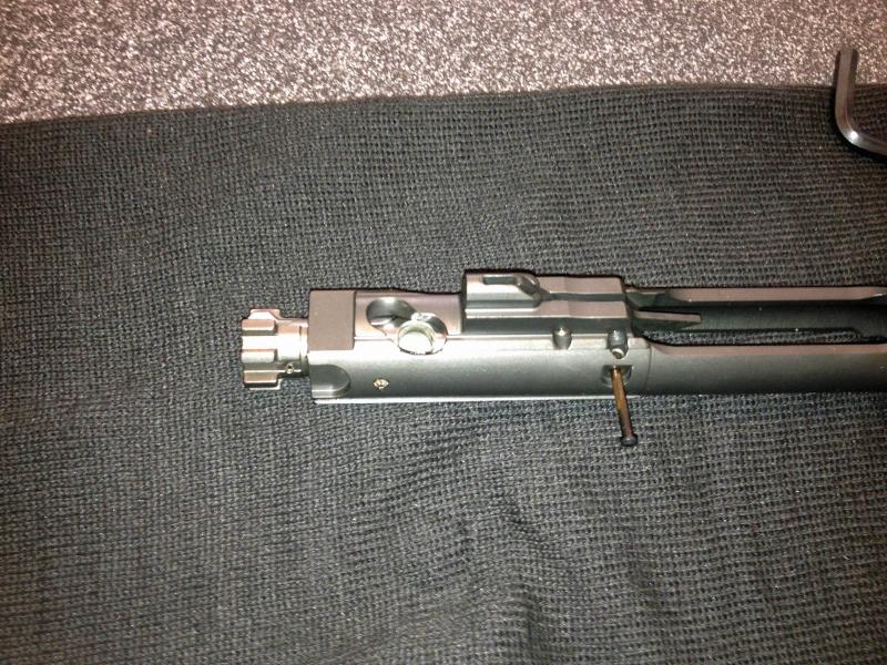

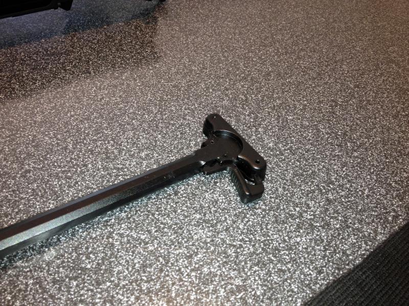

La palanca de montaje es extendida, y bastante ergonómica.
El montaje es identico al del G36-SL8. Primero se mete el émbolo.
Después se introduce la barra del pistón, primero la parte trasera y luego la delantera.

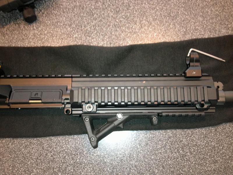

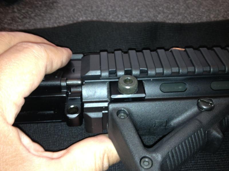

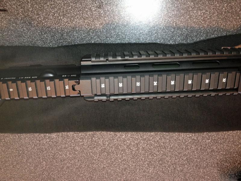

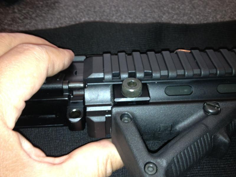

El guardamanos entra sin problemas por la parte delantera, y es flotado.
La fijación es muy sencilla y está basada en un solo tornillo pasador.
Basta con pasarlo y apretarlo para que el guardamanos quede completamente fijado e inmovil.

El guardamanos está diseñado para casar perfectamente con el Upper y quedar completamente fijado e inmovil.

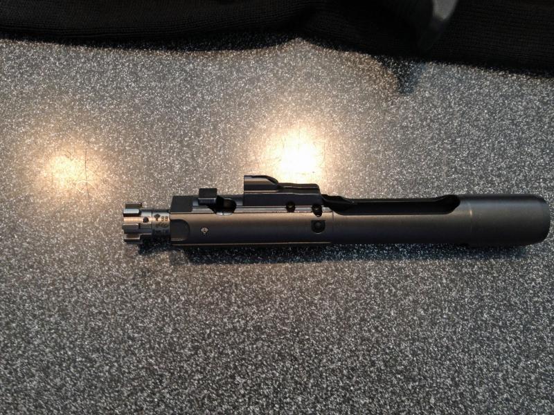

El montaje del cierre también es muy sencillo.
El muelle se monta sobre la aguja percutora.
Se introduce el cierre, el cam pin y la aguja
Al contrario con otros ARs no hay que pelearse para meter el pasador que hace de retén de la aguja, aquí es un pasado normal y corriente que entra sin problemas si todo está correctamente colocado.

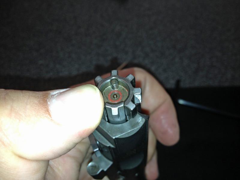

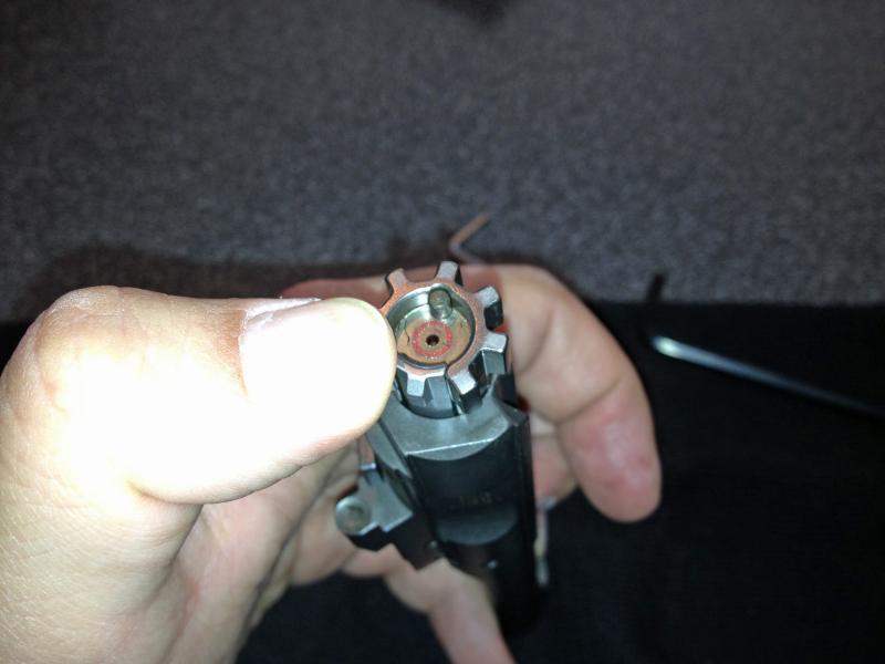

Mecanismo de funcionamiento del seguro de aguja.
Posición normal.
Presión sobre la aguja sin desactivar el seguro. Esta no llega a salir.
Posición de la aguja desbloqueando el seguro, la cabeza de esta se asoma.
Posición normal.

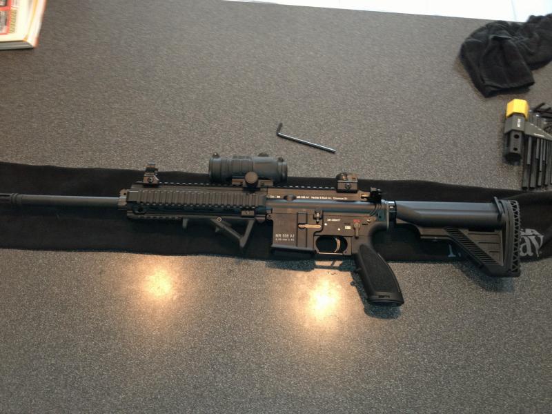

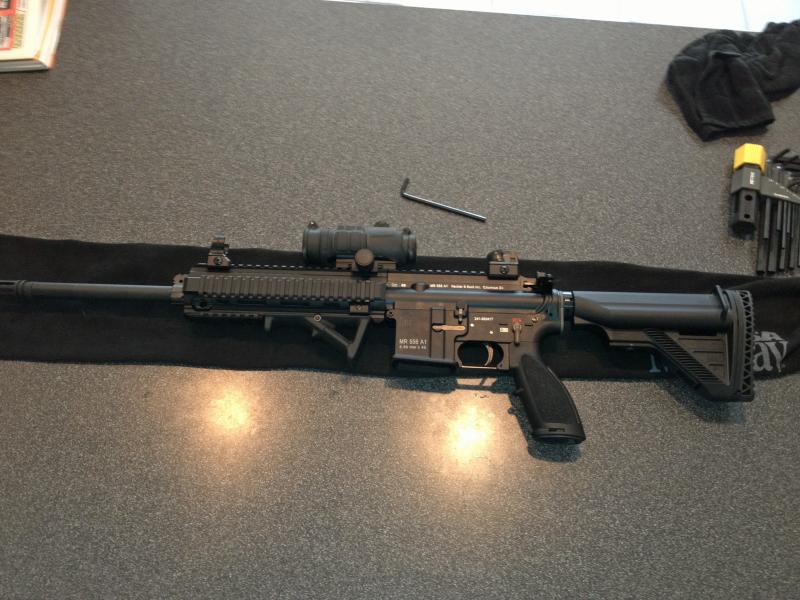

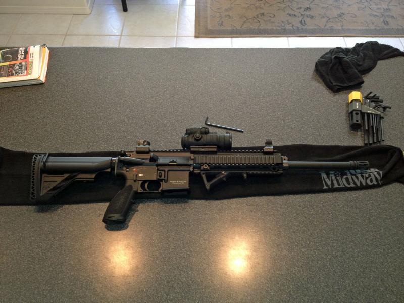

Vista otra vez ensamblado

Incluso el HK416 que si que es intercambiable con lowers de AR es practicamente un bicho aparte.
Sin llegar a ser un Tier I es de una calidad bestial, practicamente podriamos definirlo como un Tier I no Mil-Spec porque lo han diseñado así a propósito. Pero a lo que vamos, aunque sea un Tier II por definición, se ha venido como churros a pesar de costar casi 2500 EUR, por dos motivos, marca y que es un maquinón. Y solo con tenerlo en la manos y ver que no se mueve ni hace ruidos ya se nota la diferencia.
Restringiendo la customización HK ha buscado dos cosas, ahorrarse incidentes por ñapas y falta de compatibilidad que afecten a la imagen de la marca (no quieren un MR con un KABOOM), y asegurarse el mercado de accesorios en un futuro, ya que actualmente los accesorios dejan más margen que el propio fusil, sin contar que la gente cambia la configuración 2 o 3 veces de media, lo que asegura más ventas de accesorios para un mismo fusil.
