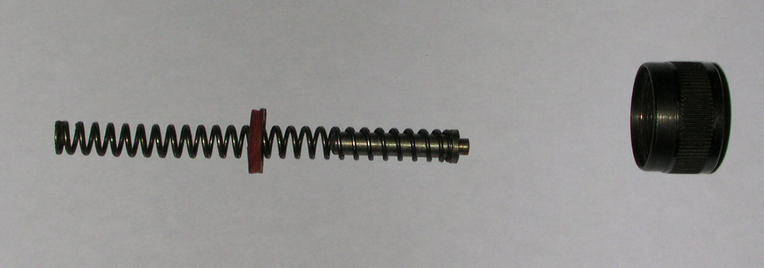

Es de cartón o papel prensado, muy duro.
Desenrosca el tapón de la cámara (con cuidado, porque sale disparado en cuanto llegues al ultimo hilo de la rosca), dentro suele venir una de recambio. Te pongo una foto.

Re: Vàlvula Marocchi
¡Hola Jeronimo!
Mi válvula es distinta a la que pones en tu foto, no tiene muelle , es como un émbolo, como si cerrara por la propia presión del gas. Le hice una junta con silicona blanda(cinta adhesiva de doble cara) y de momento funciona , a ver cuanto dura
Hola.
La mía es el modelo "Competicione" de CO2, una de las que pongo en mi avatar. Pensé que los mecanismos podían ser iguales o similares.
Hola.
Pues en esta, precisamente con ese tornillo se puede regular un poco la potencia pero no merece la pena porque luego, cuando la carga es débil, los últimos disparos se convierten en metralleta; sin potencia, pero te vacían el deposito de balines.
paxaro escribió:Entonces ese tornillo es la válvula de disparo y yo te hablaba de la antirretorno en la punta del cañon
Ese tornillo regula la válvula de disparo lo que pasa es que dentro lleva la junta que se ve en la foto, que en ese sitio no tiene ninguna función, pues su diámetro es superior al tornillo y al muelle, pero coincide exactamente con la que dices.
