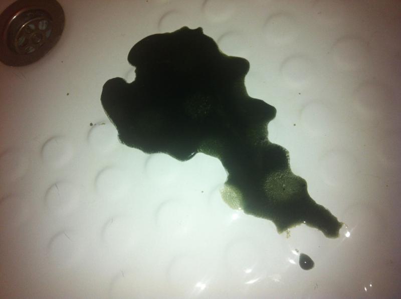

Aprovecho para añadir algún consejo: La varilla que usemos para la limpieza es recomendable limpiarla bien despúes para que sea efectiva, de hecho, si el ánima está muy sucia (habitual en armas militares) es recomendable vaciar el líquido que hayamos usado y repetir el mismo proceso en el momento con líquido nuevo y varilla limpia, porque la varilla cuando se ceba de desechos va perdiendo su capacidad conductiva por la acumulación de la mugre, esto es válido para ambos procesos.
Con el positivo a la varilla (catodización del ánima), veremos como ésta atrae el posible óxido escondido en el ánima y aparece como sucia y oxidada. Debemos limpiarla bien o incluso tener dos varillas, una para un proceso y otra para otro, para evitar que al hacer el contrario (anodización del ánima) el óxido que ya quitamos, vuelva a ser atraído de vuelta. Se puede hacer con una sola varilla si se limpia bien de restos, pero teniendo dos nos ahorramos tiempo ya que no hará falta ser tan meticulosos en la limpieza de la varilla.
No debemos asustarnos viendo el óxido en la varilla tras la catodización del ánima, pensando que con el proceso contrario el ánima queda así, porque la varilla está limpia y sin óxido, no así el ánima de nuestra arma.
Un último apunte sería que si vamos a realizar la limpieza, idealmente la haremos primero con el positivo a la varilla y terminaremos, tras limpieza de varilla o cambio de esta, cambio del tipo de líquido y limpieza del ánima, con negativo a la varilla. De esta forma primero retiramos el óxido y similar y luego el fouling o encobramiento y demás restos. Y además así evitamos la posible fijación de hidrógeno en el acero.
Pongo alguna foto más de los efectos de la limpieza, en este caso catodización del ánima (positivo varilla). Ya había hecho antes limpieza normal con parches, etc…
