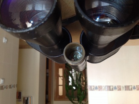

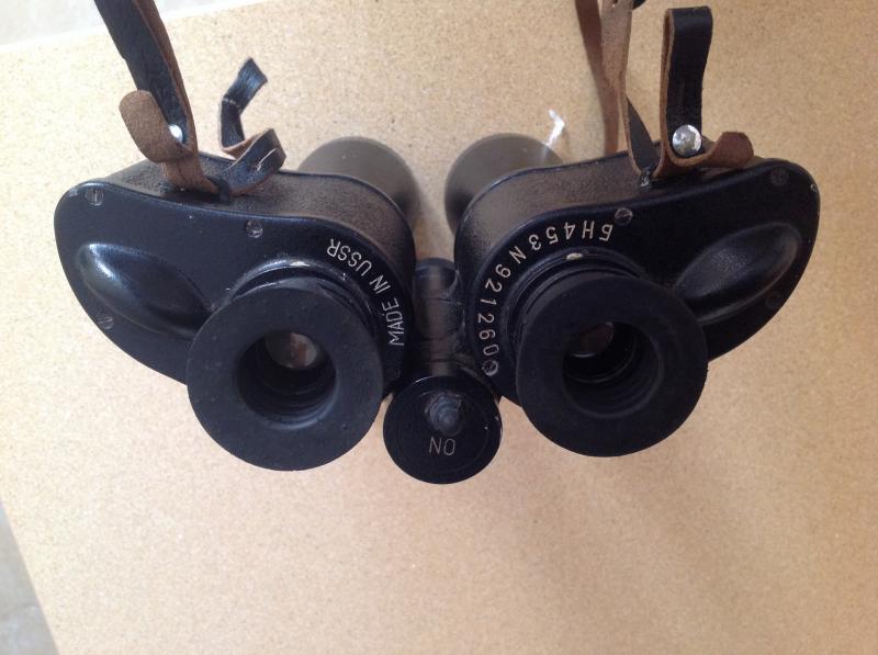

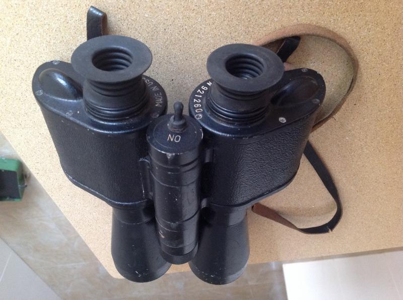

Un amigo tiene estos prismáticos rusos que parecen nocturnos aunque no llevan antorcha ?sólo un interruptor de on y un tubo para colocarle una pila muy extraña?la pila debe ser de medidas 45mmx24mm y debe de llevar los dos polos positivo y negativo en uno de los extremos,ya que como se puede observar en la foto ,lleva las dos terminaciones al final del alojamiento de la pila.
A ver si sabéis decirme qué es y que tipo de pila y voltaje lleva
Alguien sabe decirme que es esto?

Re: Alguien sabe decirme que es esto?
Parece mas bien que le falte una minicámara o un laser, dicho esto desde el desconocimiento mas absoluto.
Creo que son prismaticos de vision nocturna.

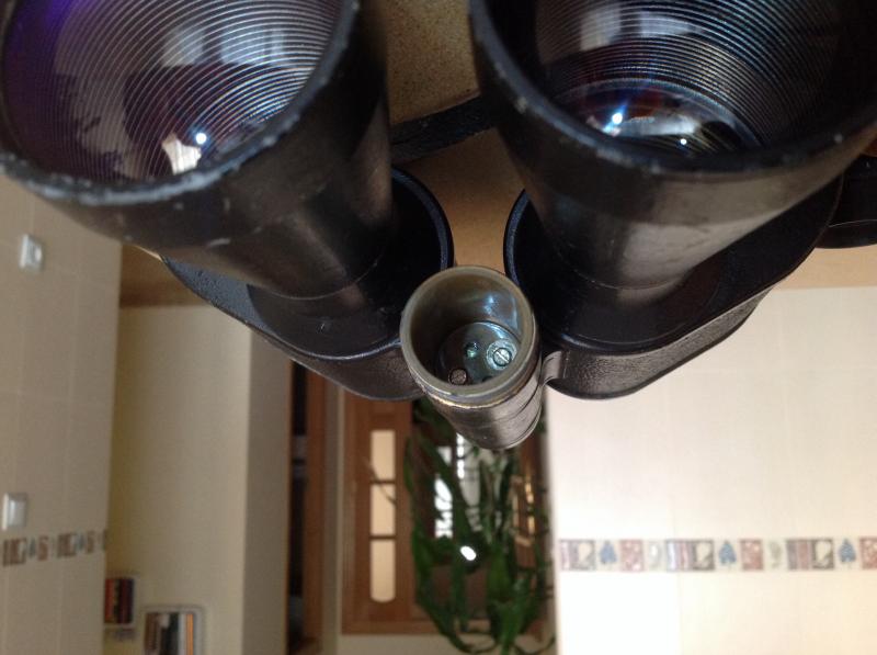

Primero disculpar porque las fotos han salido giradas pero si pincháis en ellas salen rectas
No le falta nada.lo que se ve en la segunda foto es el alojamiento de la pila o bateria que lleva.le he desenroscado la tapa para que vierais el alojamiento de la pila que es el tubo que esta sobré los oculares.
me suena a visión nocturna..
Lo suyo sería poder ponerle la pila y darle a botoncito a ver que pasa.
Podría ser un sistema detector de infrarojos, parecido al de los visores PSO, también podría ser algún sistema de retícula iluminada.Parece poco aparataje para un sistema de visión nocturna de la época, pero vete a saber.
Son unos prismáticos soviéticos de visión nocturna, tengo unos iguales.
La pila es una pila de 9v redonda que hicieron para ellos, pero se le puede poner una pila de 9v normal haciendo un adaptador.
Gracias por contestar.
Investigando he localizado que son marca Badish o algo asi.
Le he quitado el capuchón de plástico donde va la pila y le he metido con calzador una pila cuadrada de 9v haciendo coincidir los bornes con los muelles de dentro y funciona.
Es un intensificador de luz y se ve todo en verde y se ve de noche.
Se le puede acoplar una antorcha IR para darle más potencia
Gracias por vuestras pistas
Hola Xload
No te puedo poner fotos ahora porque tardare en ir donde los tengo pero es muy sencillo y te lo voy a explicar.
Primero saber que la pila que usa es una de las cuadradas de 9v ,como la de los mandos de RC de los niños.
Sí miras dentro del alojamiento de la bateria verás que se ven 4 tornillos.dos mas grandes que están en los polos donde van los bornes de la bateria y dos muy pequeños.
Si quitas los dos pequeñitos podrás sacar el capuchón de plástico que es el alojamiento de la pila,que originalmente era redonda.
Yo primero metí una pila de las cuadradas a la fuerza en el tubo cilíndrico haciendo coincidir los bornes de la pila con los muelles que quedan dentro y tienes que fijarte en hacer coincidir la polaridad de pila y bornes.
Pero hay que hacer mucha fuerza para meter la pila incluso deformando se un poco par que entré pero funcionaba.
Luego pasé al plan b,que es :
Compre en una tienda de electrónica un porta pila de 9v que es una cajita pequeñita negra en la que le metes la pila y salen dos cables.
Con paciencia desenroscas los dos tornillos de los muelles y le enrollas los cables del porta pilas,luego le he puesto el porta pilas enrollado con cinta negra a uno de los tubos de los prismáticos y ya puedo cambiar la pila cuando quiero y rápidamente y como del alojamiento de la pila salen los dos cables ,no se puede poner la tapa roscada original,le he hecho un tapón de corcho.
No es muy estético pero funcional al 100 %
