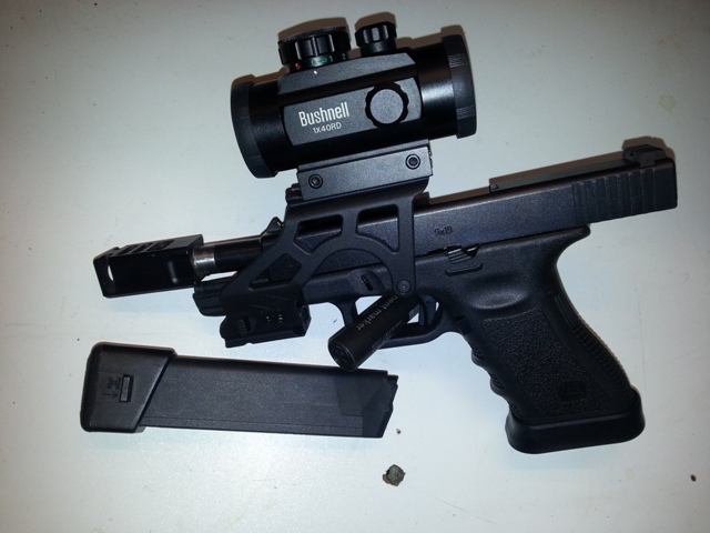

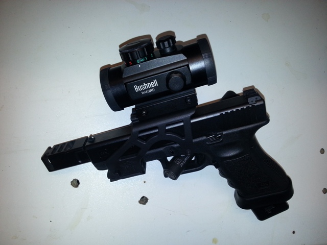

Ya he conseguido modificar mi Glock 17 para Open. Al final salió por un buen precio.
- Freno de boca: regalado (los hay por 25 € + portes)
- Trabajo de fresar el cañón: hecho por un amigo armero. Algo tendré que regalarle.
- Bases para visor: FAB Defense: 28 €
- Desconector 3 lb: 25 € Armería marcos
- Kit muelles competición: 16,50 € Armería Marcos
- Magwell: 35 € Armería Marcos.
- Extensiones de cargador: 2 extensiones Arredondo +6: SpeedShooter. 72 € portes incluidos (Los va a traer Marcos)
- Extensión de cargador Glock +2: no me acuerdo del precio. De Armería Marcos
- Visor punto rojo: 120 €
Las retenidas del carro y del cargador extendidas ya las tenía, pero son muy baratas.
Al tener la pistola, convertirla a Open no sale muy caro, al final lo que cuenta es divertirse lo que más se pueda.
Consejo:
He tenido que recargar con 5,5 gn de Ba9 para que mecanice el carro, el freno de boca es bastante efectivo, casi me meto en factor mayor, pero las vainas salen bien, sin deformar ni signos de sobrepresión
¡¡¡ POR FIN !!! MI GLOCK PARA OPEN

2 cosillas....
el visor no está muy alto?? cuanto más bajo menos se pierde el punto...
5,5 de Ba9 con compensador... cerca de Mayor??? revisa ese cronografo porque está mal..
Por lo demás muy bonita... y un claro ejemplo de que OPEN no es caro.... solo que la gente es MUY VAGA y SIGUEMODAS...
A ver si vuelve la moda de OPEN aunque sea en Menor...

Tienes razón con respecto a la altura del visor, pero por ese dinero no puedes ponerle un chisme más adecuado.
En cuanto a la pólvora Ba9, según tengo entendido, hay lotes nuevos que no dan la talla, afortunadamente me queda algo de un lote antiguo.
Como soy andaluz quizás exagere un poco pero he pasado de 150 de factor.

Por narices que tiene que ser BA9 de la antigua para que te de ese factor, compañero. Con la nueva, ni de coña. Yo gasté un bote y tenía que meter 5'4 para un factor de 130 escaso, con lo cual recargaba con esos 5'5 que dices tú. Desde entonces me pasé a la Optima A y tan feliz. De todas formas, ¿no te ha dado por probar con la SP2?. Es la que suelen tirar en 9 mm Mayor. Lo que no sé es que tal aguantará la pistola una dieta continuada de factor mayor (si llegas a darlo), aunque sea con una pólvora más lenta como es la SP2.
El crono con el que mediste... ¿sería un Chrony?. Es que son algo optimistas. Y enhorabuena por la preparación. Lo que cuenta es divertirse y parece que lo vas a conseguir.

Con SP2 carga 8,2gr y cota 28,7 tendras factor mayor normalmente (con 9 para) y sin sobrepresion.

En cuanto a la Ba9 en mi caso el lote que tengo debo recargar 5,5 grains si no problemas, cuando la termine estoy pensando en la harina de fuerza
...... Ya veremos pero Ba9
En definitiva habra que cambiar, espero que para mejorar.
La glock muy guapa si señor, te lo has currado un ejemplo a seguir
