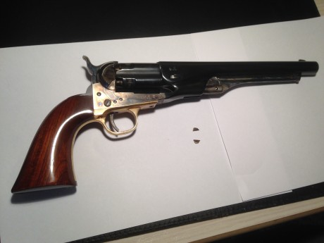

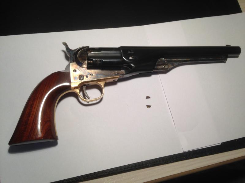

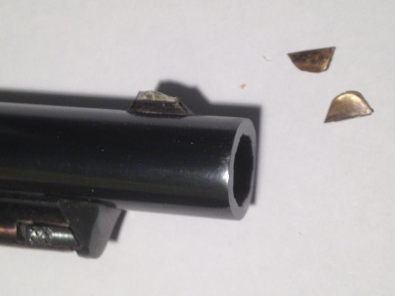

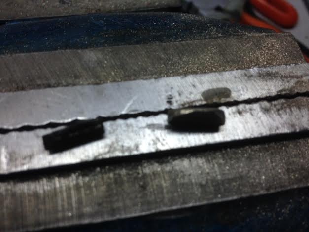

Hola compañer@s.Esto es lo que me ha pasado.He cogido el revolver,el cual lo tengo envuelto en un paño de esos amarillos de quitar el polvo,y se me ha caido al suelo desde una distancia de unos 30/40cm.No le he dado mayor importancia ya que no ha sonado a nada(que pueda preocupar).El caso es que cuando lo he desenvuelto del paño me he encontrado con dos trocitos de latón,que despues de mirar y buscar he conseguido saber a que parte del arma pertenecen.¿A que se ha podido deber?
La cuestión es que me asesoreis para poder hacer una reparación y no tener que acudir a un armero.Toda ayuda es bien recibida.Gracias anticipadas y un saludo al foro.

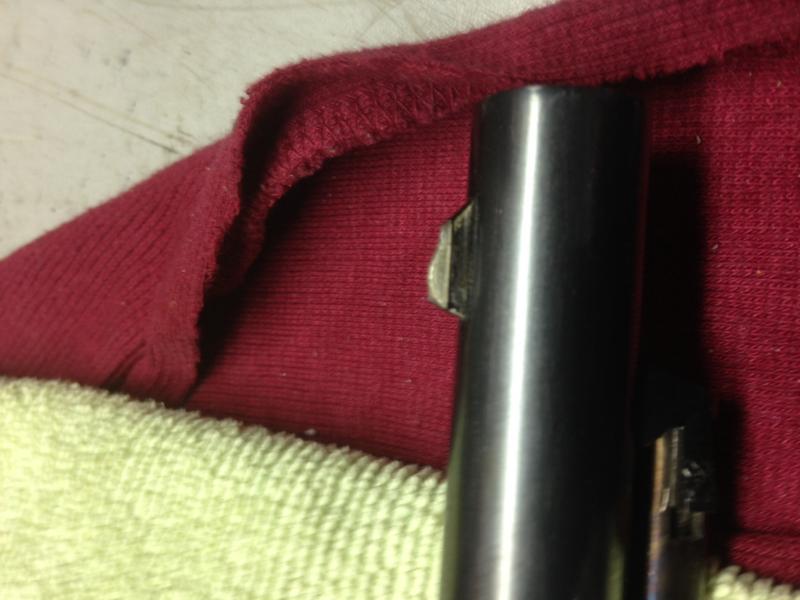

Normalmente ese tipo de punto suele ser de una pieza, pero aquí parece que fuera de dos placas, una lámina plegada, parece., o que se hubiera abierto en dos por el golpe. No se puede ver muy bien en la foto. Sacando lo que queda en el cañón verás como es el hueco que lo contenía. En función de ello, podrías embutir otro punto macizo que debes preparar, a partir de cualquier pedazo de latón o alpaca. Podría entrar a presión o, mejor, sujetarlo con un punto de soldadura de plata. Todo ello requiere alguna pericia. Si estuvieras en Cádiz, yo podría hacerlo.

Carpenter, esos dos trocitos de latón corresponden al punto de mira. Todos los Colt tienen el punto de mira muy bajo, con lo que para poder tirar a 25 metros hay que suplementarlos. Al darle un golpe seco, las plaquitas se han despegado. Simplemente tienes que volver a situarlas en su posición, y unir con algún tipo de pegamento tipo araldit o similar.
Salud.

Asi que es evidente que la forma de suplementarlo no ha sido la mejor. Si hay que poner un punto mayor, lo suyo es hacerlo y cambiarlo por el que trae el arma.

Gracias a todos por las explicaciones y sugerencias.El revolver lo adquiri de segundamano,y seguramente el anterior propietario le haria ese "trabajito" para bajar el tiro supongo,o para distinguirlo mejor.Efectivamente son dos piezas que seguramente estarian pegadas con un tipo loctite y al dar el golpe seco se despegarian.Yo creo que lo suyo seria(viendo como esta el punto de mira rebajado para pegar los trozos de latón)y asi evitar que volviera a ocurrir,colocarle un punto de mira de una pieza.La duda es si pedirlo a una armeria o realizar uno con latón(este ultimo seria mas facil trabajarlo para dejarlo a punto).Que opinais.¿Si lo pusiera de latón habria algun problema si quisiera competir?

Ningún problema. De hecho algunos Colt venían con punto de latón en su día.
El único problema es que el latón no es lo mejor para tener una buena visión del punto, pero una pincelada de negro mate sobre el latón acabará con ese problema. O s te gusta ser más auténtico, te queda la opción de ahumar el punto con un viejo mechero de gasolina, que es lo que era habitual en su día, lo hacían los buenos tiradores ahumando el punto en un quinqué o lámpara de aceite.

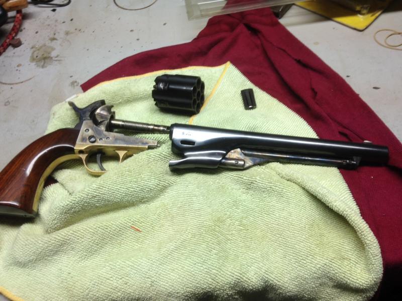

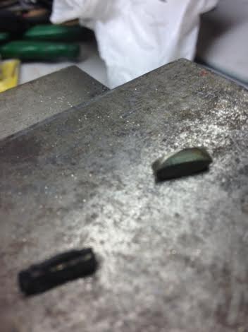

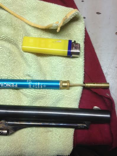

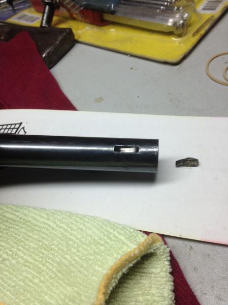

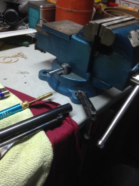

Hola compañe@s.Hoy he empezado el trabajo sobre mi querido y flamante Colt de A.Uberti.Lo primero que he hecho ha sido colocar el tornillo sobre el banco y fijarlo bien.Despues he desmontado el arma,me he preparado los menesteres(sopletillo/soldador a gas,mechero,mazo de goma,paños.....).He dado fueo al soldador y he calentado el punto(como me han indicado los compañeros),luego lo he cogido al tornillo y he intentado sacarlo.Pues nada,no ha salido he intentado varias veces con la preoucupación de recalentar la punta del cañon y nada.Al final he cogido el punto de mira con el cañón en vertical y he calentado otra vez el punto,pero esta vez en vez de golpear he hecho palanca con el cañón,interponiendo antes un carton entre este y el tornillo."HE VOILA",ha salido como si nada.
Ahora viene lo complicado:construir el dichoso punto de mira.Ya seguire contando.
Hola compañer@s.Esto es lo que me ha pasado.He cogido el revolver,el cual lo tengo envuelto en un paño 90
Utiles para reparación
Hola compañer@s.Esto es lo que me ha pasado.He cogido el revolver,el cual lo tengo envuelto en un paño 91
Vista del punto escoñao
Hola compañer@s.Esto es lo que me ha pasado.He cogido el revolver,el cual lo tengo envuelto en un paño 92
Desmontaje del Colt

Seguimos con el reportage grafico.

Chantatachan por fin salio

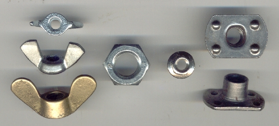

Si no tienes nada pensado, te puede servir para hacer el punto una moneda de 10 centimos.
También he visto alguno hecho con un ala de una palometa (tuerca con orejas), las hay de latón como la de la foto y tienes la mitad del trabajo hecho

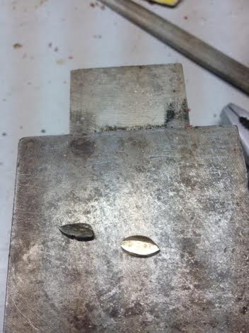

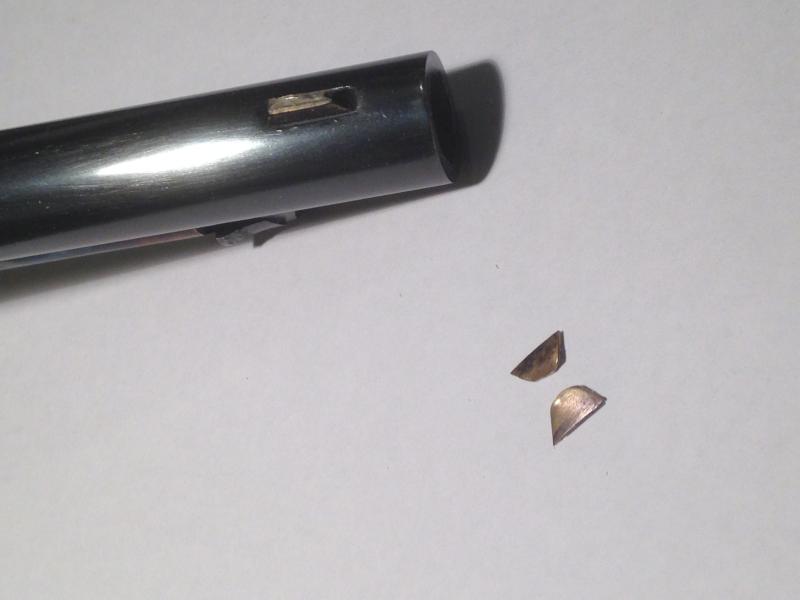

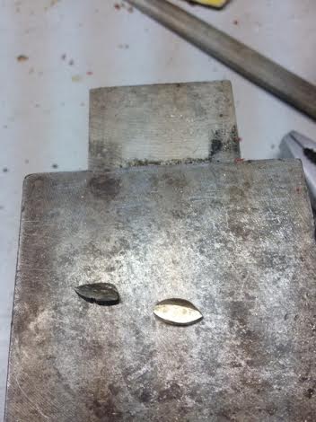

Hola compañer@s.Despues de algun tiempo(no pude antes por diferentes motivos),me he puesto a fabricar el punto de mira del Uberti 1860.Despues de romperme la cabeza buscando las dichosas palomillas y demas artilugios de latón sin exito alguno,me puse a pensar sobre algo del renombrado y afamado material,y "tate":pues si en mi oficio estoy harto de cambiar bisagras,pomos,tiradolres,colgadores......y un sin fin de artilugios de latón(y de mas materiales).
A sin que me puse manos a la obra.Abri la caja de pandora y alli estaban diciendo,"cojeme,cojeme".Saque varias bisagras de diferentes tamaños y grosores y fui probando hasta dar con la ideal;lo demas fue cojer sierra metalica,dremel y rodillo de pulir,ponerme las gafas de protección y "al ataquerrrrr" :caba: :caba: :caba:
Despues de un buen ratillo,esto es lo que quedo.

Nada mas tenga un momento lo colocare en el cañón del revolver,hare las correspondientes fotos y las pondre.
En verdad fue menos complicado de lo que pensaba.

Por lo que veo en la foto la ranura que lleva el cañón para alojar el punto de mira es del tipo "WOODRUFF" por lo tanto solo hay que acudir a una casa de suministros industriales y pedir una chaveta acorde con el diámetro de la ranura (se puede comprobar con una galga de radios) y si la ranura es estándar de dos ó tres mm. (ignoro la anchura) tendrán una chaveta a la medida la cúal solo tendrás que colocarla con Loctite y te evitarás darle a la lima.
