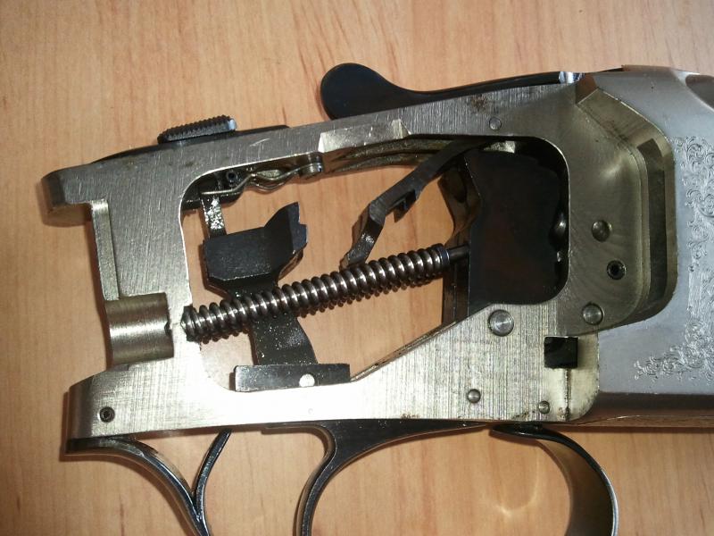

Re: Fallo en segundo tiro Lamber
Mensajepor Laeas » 23 May 2014 15:29
Lo de que sea por el cartucho no le veo sentido, no digo que no pueda pasar, pero no debe de ser así ya que estamos hablando de escopetas de lo más básicas que hay en cuanto a su mecanismo y no lo veo probable.
Sí que me mosquea más que tengas que "re-colocar" el seguro para que no te vuelva a pasar.
Podrías probar a desmontarla y observar por dentro el mecanismo si hay algo roto o fuera de lugar, muy importante también aunque parezca extraño, tanto las paralelas como las superpuestas tienen que tener todo el mecanismo interior completamente seco, si a caso, como muchísimo, una fina película de aceite que simplemente le des a todo con una sola gota que te frotes entre los dedos.
Mira a ver si tiene exceso de grasa.
Te pongo unas fotos para que veas el interior de una Lanber.
Salud/2.

JADME
Mensajes: 385
Registrado: 21 Jun 2007 06:01
Mensajepor JADME » 06 Jun 2014 12:27
Quitale toga la grasa y toda la suciedad al balancin y solo aceitas el eje
mira que se balancea con suavidad.

JADME
Mensajes: 385
Mensajepor JADME » 06 Jun 2014 12:34
para el tema del seguro quita el tornillo que te indico fuerzas el muelle para que ejerza mas presion
