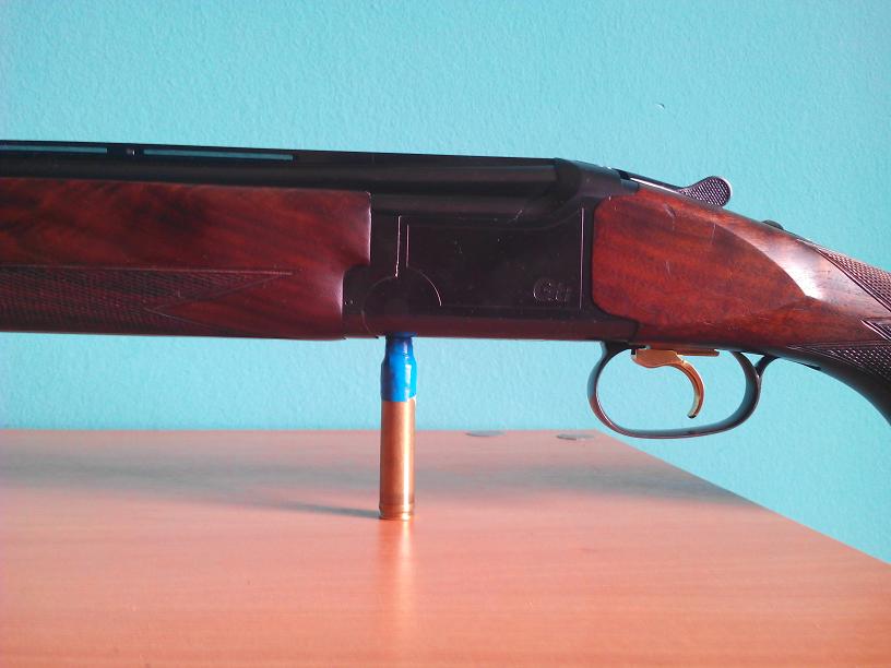

esta bien equilibrada?

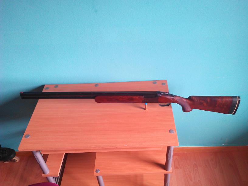

Os dejo un par de fotos de mi gti. Durante mucho he estado mirando foros y videos sobre equilibrar peso de la escopeta. Y despues de provar mucho kon distintos pesos e konseguido este equilibrio.
entre el alargo de la kulata y el plomo = 84 gramos.
Os pido opinion del tema para saber si realmente se nota y es algo ke merece la pena hacer.
de momento solo he podido hacer 5 series desde ke la tengo sin haber tirado nunka al plato y la ultima fue de 17 rotos sin estar equilibrada.
creeis ke notare diferencia?
Aun no la he podido provar. Haber si en breve lo hago y empiezo a sacer konklusiones.
Gracias por vuestra ayuda.

Re: esta bien equilibrada?
En mi humilde opinión, vistas las fotos la tienes equilibradísima. Creo que notarás mucho la diferencia y para bien.
¿Cómo la tenías antes?¿Cabezona o culona?
¿A que te da ahora la sensación de que pese menos que antes?
Salud/2.
Salud/2.
Lo del peso si ke me a dado la sensacion ke pesa menos, kuando tire kon ella si ke note ke me costaba apuntar. Era lento.
Haber si esta semana puedo ir a mollet a probarla.
Antes era cabezona, y kon los 84g. En la culata a kedao klavada.
Kuando vea resultado os kuento,
Haber si tengo un rato y pongo el briko de komo lo hice tallando el alargo de la culata e incrustar el plomo (de los de ekilibrar ruedas) .
Si veo ke va bien me kurrare una bien echa al aceite para dejarla bien acabada.
Gracias por tu opinion y espero ke mas gente opine y me de su opinion.
hola,para mi entender esta equilibrada,ah pero para Ti no sea ese el equilibrio,me explico donde se busca el equilibrio no es ahi puede coincidir,resumiendo el centro de gravedad es la mitad de la distancia que existe cuando sujetas la escopeta,de Tu coges el guardamanos para tirar y la otra mano que esta en el pistolet,mides y en la mitad de esas distancia buscas el equilibrio,tiene que estar un poquito cabezona es lo ideal,Un saludo
Hola compañeros,yo las que tengo de plato,todas las tengo un poco cabezonas,no mucho,pues el retroceso es un poco menor,y al doblar lo hago con mas facilidad
mapape en principio segun e mirado si es aproximadamente el centro de donde yo pongo las manos.
monchi682 quieres decir que si esta " muy equilibrada " puedo llegar a notar mas el retroceso y me perjudique en el tiro?
gracias por la ayuda.
haber si puedo ir tirar y veo que tal me va y os cuento.
