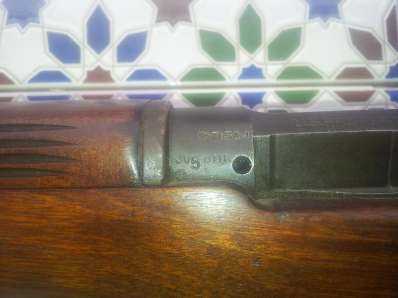

Tengo este enfield U.S. Property con este marcaje en el cañon.
Que puntas debo ponerle?
Que calibre es? va guiado como 303 pero cuando poles un cartucho por la boca se mete casi hasta el cuello de la vaina
Que calibre es? 00

hola
puedes probar con una bala del 30-06 o de 308,
pero si quieres saber las medidas exactas coje este plomo
https://www.midwayspain.com/epages/Midwa ... 14141C1443
taponas un poco mas de las estrias y asi sacar un molde completo de la recamara y fondo de estria.
prueba a ver si funciona

Gracias acabo de pedir una barra, pero se usa en la boca o en la recamara? todo esta en inglés y no lo llevo bien.

normalmente se usa en donde quieras sacar un molde.
pones un trozo de corcho o algun tapon que no se desaga con el calor para que no se escape el plomo.
mira estos video de youtube
https://www.youtube.com/results?search_ ... y+1%2F2+lb
veras como se hace
