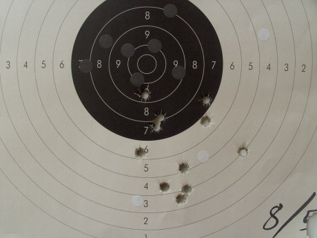

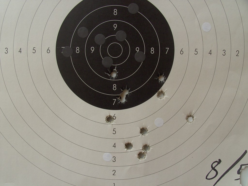

Como ya he pillado un recalibrador me he ido a probar el nuevo proyectil recalibrado a 14,68 con distintas cargas a 50 metros
He comenzado con 25 grains de suiza del 3 y una vaina del .38
El resultado bastante mediocre aparte de que con la nueva chapa (elementos de puntería "reglamentarios") se ha ido por encima del blanco con lo que tenía que apuntar al borde inferior del blanco para que los impactos se registraran en el papel

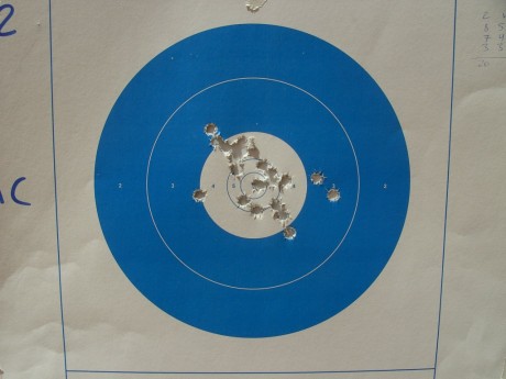

Cambio a Suiza del 2 con la misma carga y no hay mejora. Pongo más sémola y tampoco
Finalmente me tiro al charco y pongo 18 grains de suiza del 2 y salen dos buenos impactos juntos en el negro

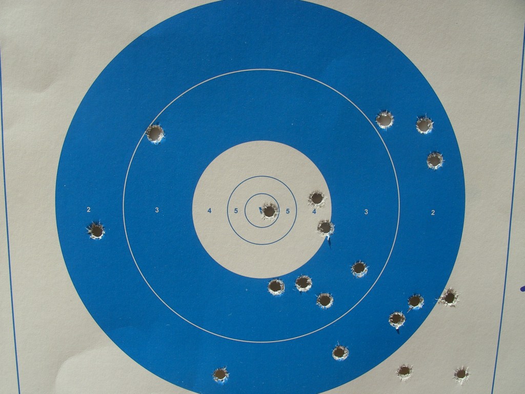

Decido poner un blanco nuevo y repetir la carga de 18 grains "hasta consuir la munición"...............
Apunto a "casi" tangente al negro para tener mejores referencias de puntería y la agrupación tampoco es una goyería aunque reconozco que tengo que dejar un poco mas de distancia al negro para que no se me fueran fuera del cartón
Resumiendo, nada definitivo salvo que parece que al zuavo no le disgustan demasiado las cargas bajas.
Teniendo en cuenta que no he seguido las mejores pautas para obtener resultados definitivos:
- no se puede apuntar de momento en el sitio adecuado y de mejor referencia (tengo que modificar la chapa)
- he cometido el error de utiilizar los pepinos del pelotón de los torpes con lo que es posible que sus defectos hayan tenido su influencia en la dispersión
Sin embargo para ser "positivo" tengo que reconocer que la llave va de cine, no he tenido retardo alguno y queda abierto el ensayo siguiente con mejores proyectiles

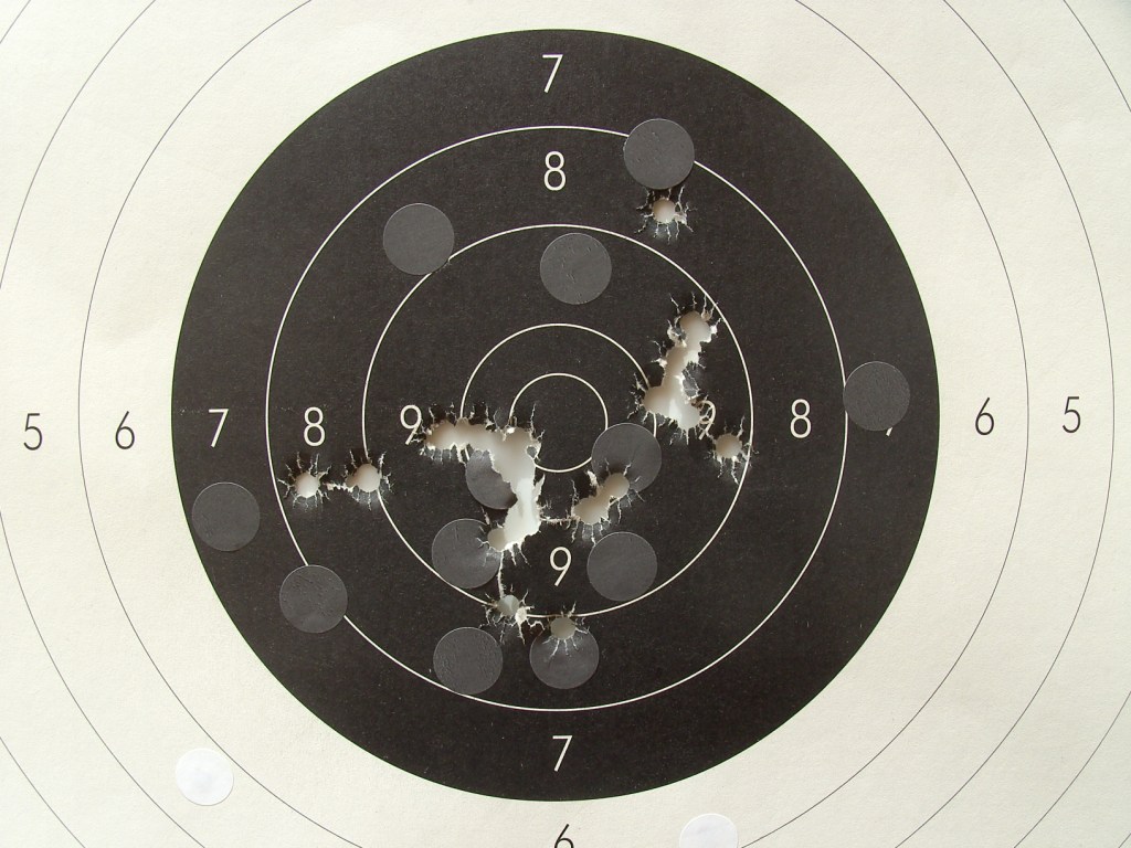

Empiezo con el Zuavo y compruebo que ahora la salida del gatillo no es tan limpia como antes de la avería del lunes y aunque no está muy duro reconozco que se nota el arrastre y en algunas ocasiones tengo que parar para poder tomar aire antes de que me de la axfisia.
También "estreno" el alza de librillo con la mira intermedia tras haber recuperado el conjunto. Algún problemilla de movimiento de las hojas, pero nada que no pueda resolverse con la comprobación sistemática de que el alza está colocada correctamente en el momento de poner el pistón.
Comienzo tirando bajo y poco a poco voy cogiendo confianza con el gatillo (a pesar del largo recorrido) y finalmente me "meto" en el negro a base de acercar el punto al centro del blanco.
Carga 35 grains de suiza del 3, vaina del .38 de sémola de arroz y proyectil Pedersoli de 640 grains
El tiro es bastante agradable............ lo cual agradece mi castigado hombro.

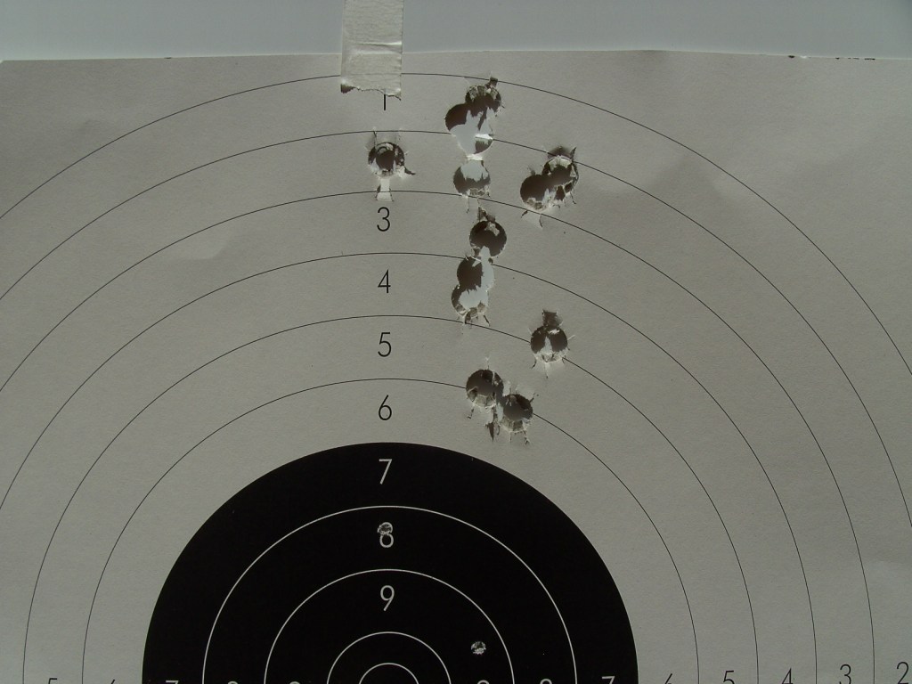

Cambio de blanco y compruebo si soy capaz de quedarme en el negro apuntando más alto haciendo que el blanco convierta mi punto en un punto acabado en redondo........ no sé si me explico pero me resulta relativamente fácil conseguir esta puntería :wink:
Lo mejor es que el disparo que se ha ido a la izquierda bajo lo he cantado en el momento del disparo y los tiros en el nueve/diez también
Creo que hay que continuar con esta carga para consolidar experiencias
Se me han acabado los pepinos por lo que la cosa queda para el lunes :caba:
