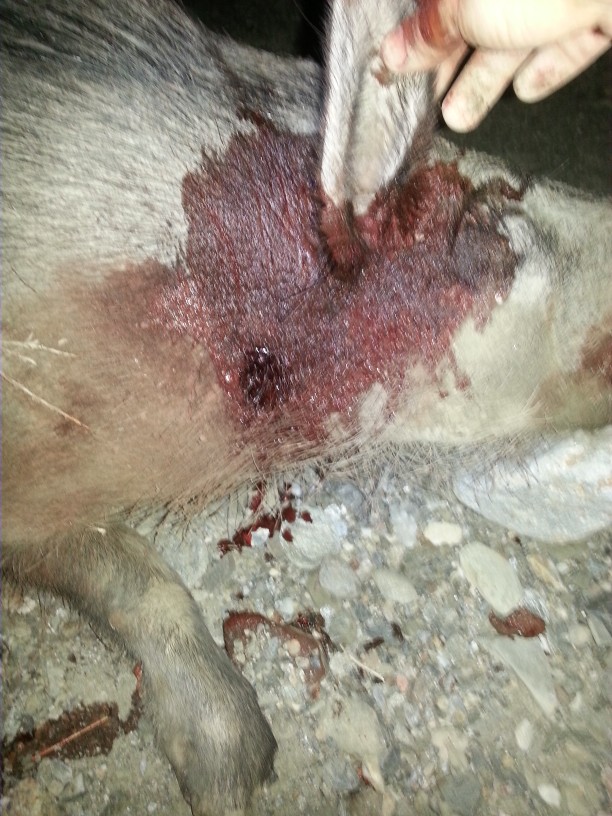

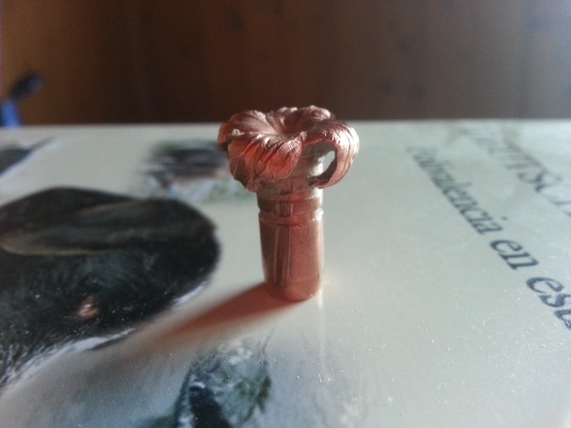

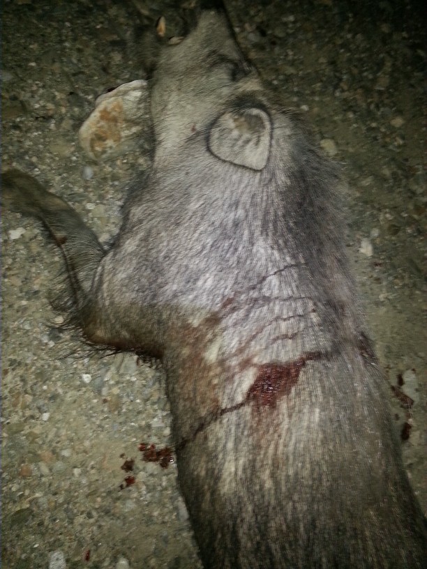

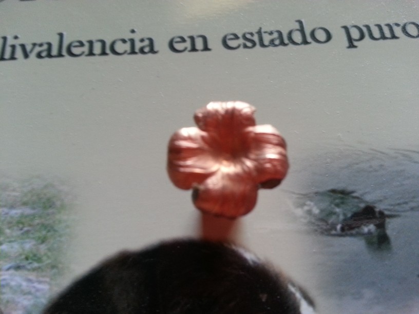

Bueno pues aqui os enseño el trabajo de una de estas barnes vor tx.
Munición 3006 con 180 greins, tiro a unos 50 metros desde una altura de 10 metros el tiro le entró por en lateral izquierdo sin tocar el hueso de la columna y saliendole por debajo de la oreja de la derecha. Se calló en su sombra y remate a cuchillo pero ya tenia los pulmones reventados pues a malas penas podia gruñir cuando le inque el cuchillo.
Se que supuestamente seria mejor tirar con 150 greins pero mientras que estas sigan haciendome disfrutar no las cambiaré de momento.

la punta la recuperé en el suelo a apenas dos centimetros de la superficie y eso que es tiera blanda.

No entiendas que quiero poner el relato en duda; pero si entró por ahí y salió por allá, de dónde has sacado la bala?
Por qué sería mejor con 150 grains? Para más velocidad más expansión? Sólo pregunto sin mala intención.
